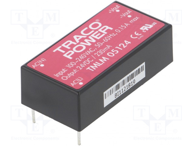

Was spricht gegen ein Steckernetzgerät? Diese Lösung hat den Vorteil, dass man nicht mit gefährlichen Spannungen handieren muss! Das Steckernetzteil entspricht diversen Sicherheits- und Funkvorschriften. Diese sind am Gerät gekennzeichnet. Viel billiger kann man es sebst nicht realisieren.
Hallo, Vorneweg danke für die schnellen, zahlreichen Antworten. Den Beitrag hab ich eben zwischen Tür und Angel geschrieben, damit ich es nicht wieder vergesse, nun ein paar Fakten: Bei den verwendeten LEDs geht es los von 1W LED über 3W, 5W, 10W, 30W bis zu 50W LED. Ich bräuchte also verschiedene PCBs/Layouts und Designs. Es wird keine Allround KSQ sondern für jeden Leistungs Typ eine passende. Wäre ja auch quatsch an 1W LED mit einer KSQ ranzugehen die bis 50W mitmacht. Dementsprechend brauche ich dann auch die verschiedenen Trafos. Richtig, es geht nicht um Netztrafos sondern um Übertrager/Schaltnetzteil-Trafos. Das mit den Printtrafos von reichelt habe ich voll vertauscht. Ich dachte ich hätte dort auch mal Überträger(print) gesehen, da hab ich mich wohl geirrt. Ich weiss, dass sowohl auf Primär- als auch auf Sekundärseite Elektronik dazu gehört, sonst würde das ganze ja auch nicht funktionieren. Ich weiss auch, das AC gefährlich/tödlich ist und wie ich damit umzugehen habe. Ich arbeite (und studiere) an der Uni, weshalb das testen immer unter Schutzmaßnahmen im Labor erfolgt also keine Angst, was ich da tue und wie ich es zu tun habe ist mir durchaus bewusst, ebenso das damit einhergehende Risiko. Weiterhin werde ich bei der Arbeit niemals alleine sein sondern immer zu zweit oder zu dritt arbeiten. Weiterhin weiss ich wie man Layouts macht, sinnvoll nach Design-Regeln, ohne irgendwelches "gewurschelt" und auch, wie ich AC und DC Komponenten und Leiterbahnen zu trennen habe. Mein Problem ist eben, dass ich die Trafos nicht finde. Beziehungsweise keinen Vertrieb. Die Berechnung und Dimensionierung muss ich natürlich machen, egal ob selber gewickelt (wovon ich mich jetzt distanziere) oder gekauft. Was spricht gegen ein Steckernetzteil: Das ganze soll später alles auf einem PCB sein. Von diesem gehen dann nurnoch L, N, PE weg und an die gelegten Leitungen im jeweiligen Raum. Das Ziel ist, dass das ganze mit Phillips Hue /Osram Lightify etc. kompatibel ist, nur einfach leistungsstärker.

> Fertige kleine Schaltnetzteile gibt es günstig bei Pollin, oder die > winzigen HLK-PM01 wenn die Leistung reicht, über die du NATÜRLICH > nichts gesagt hast. Genau, die nehme ich derzeit für die kleinen LED (1W), da die Dinger bei 3W doch stark an ihre Grenze von 3W kommen. Alles was leistungsmäßig drüber ist geht eben nicht mehr mit denen..
> Für den Bau von Schaltnetzteilen gibt es eigene Lehrbücher, zum > Beispiel: > https://www.amazon.de/Leistungselektronik-Ein-Handbuch-Band/dp/3658048980 Danke für den Link, das schaue ich mir mal an. > Auf keinen Fall können wir Dir das ihm Rahmen dieses Diskussionsforums > beibringen. Dafür ist das Thema zu komplex. Das glaube ich, mir ging es wie gesagt nur um die Trafos > Bevor du > experimentierst, besorge Dir das ganze nötige Messequipment für EMV und > lerne damit umzugehen. EMV Equipment haben wir im EMV-Labor > Die Transformatoren lässt du am Besten in einem Transformatorwerk > herstellen. Bei Conrad und Co kann man so etwas nicht von der Stange > kaufen. Das sind immer ganz spezielle Teile für genau ein Netzteil. Genau das war ja mein Punkt, dann mache ich mich diesbezüglich mal schlau. > Bis zum ersten verkaufsfähigen Gerät wirst du einige tausend Euro > investieren müssen. Um Verkauf geht es nicht, lediglich um private/Uni Projekte. Dementsprechend werde ich wohl, zumindest bis ich mich mit Leistungselektronik richtig auskenne, bei fertigen Netzteilen bleiben.

Vincent H. schrieb: > Klar, fertige Netzteile bekomme ich in allen Klassen, nur sind die dann > eben teilweise um einiges größer als die kleinen im schwarzen Gehäuse. Dir ist aber schon klar, das bei gleicher Schaltungstechnik Netzteile mit mehr Leistung auch größer sein müssen?
Natürlich. Was ich meine ist, dass die nächst größere Klasse an fertigen Netzteilen die mit dem Metallkäfig sind, der eben wieder wichtigen Platz/Volumen wegnimmt. Würde ich das nun alles auf einer Platine unterbringen würde mir dieser "Kasten" keinen Platz wegnehmen.

Vincent H. schrieb: > Was ich meine ist, dass die nächst größere Klasse an fertigen > Netzteilen die mit dem Metallkäfig sind, der eben wieder wichtigen > Platz/Volumen wegnimmt. Das bildest du dir ein. Der "Metallkäfig" ist nur wenige Millimeter größer, als die Platine Bauteile darin. Ein Eigenbau, wo alles auf einer Platine ist, mag kompakter sein, aber davon bist du noch sehr weit entfernt. Überlege mal, warum wohl sogar fast alle Consumer Geräte ihr Netzteil als getrennte Baugruppe neben der Hauptplatine haben. Weil es schon kompliziert genug ist, ein Schaltnetzteil effizient und Regelkonform zu bauen. Das überlässt man Fachleuten - eben nicht denen, die das Spielzeug daneben bauen.
