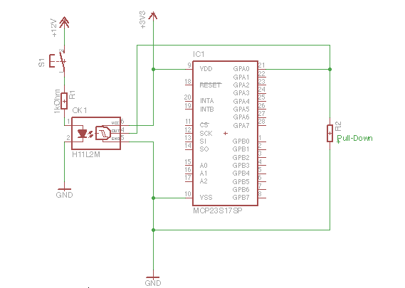

Hallo Leute,
ich würde gerne einen MCP23S17 (Vcc 3,3V) zur Erweiterung der Eingänge
an meiner Schaltung nutzen.
Eingangsseitig liegen 12V DC an. Die Eingänge würde ich gerne galvanisch
voneinander trennen und zudem Hardewaremäßig (mittels Schmitt-Trigger)
entprellen.
Gefunden habe ich den H11L2SM Optokoppler. Da ich im Umgang mit
Optokopplern noch etwas jungfräulich und bei einigen Punkten im
Datenblatt etwas unschlüssig bin wollte ich hier mal nachfragen.
Zuerst der Link zu den Datenblättern:
MCP23S17: http://ww1.microchip.com/downloads/en/devicedoc/21952b.pdf
H11L2SM: http://www.farnell.com/datasheets/90941.pdf
Maximale Sperrspannung:
Im Datenblatt des H11L2SM sind bei der "Input Diode" als maximale
Reverse Voltage 6V angegeben. Was haltet Ihr von einer Diode bzw.
Schottky-Diode als Verpolungsschutz in Reihe zum Optokoppler?
Dimensionierung der Widerstände:
LED Vorwiderstand:
Vcc: 12V
Uled: 1,5V
Iled: 10mA
Rled = (12V-1,5V)/10mA = 1050Ohm also ca. 1kOhm
-> bei verwendung einer Diode in Reihe ggf. geringer (Spannungsabfall an
der Diode)
Ausgangswiderstand Optokoppler:
Vcc: 3,3V -> hier wird im Datenblatt mind. 3V angegeben, damit sollte er
ja bei 3,3V voll durchsteuern, oder?
Nun habe ich ein Problem. Damit der Eingang von dem MCP nicht in der
Luft hängt brauche ich entweder einen Pull-UP oder einen Pull-Down
Widerstand.
Persönlich wäre es mir lieber, den Input mit einem Pull-Down auf Masse
zu ziehen. Hier nur die Frage wie hoch ich den Widerstand
dimmensionieren soll und ob ich noch extra einen Ausgangswiderstand für
den Optokoppler benötige oder ob der Pull-Down Widerstand ausreicht.
Ich weis auch nicht wo ich im Datenblatt vom MCP23S17 die Angabe finde,
wie viel Strom er bei HIGH am Input benötigt.
Vielen Dank für euere Hilfe.
Hm, der H11L2 ist ein Optokppler, der intern schon mal ne aktive
Schaltung hat (Schmitt-Trigger + OC-Ausgang) und damit saubere
Ausgangspegel liefert.
Aber - nur mit pullup-Widerstand. Selbst liefert der keinen H-Pegel.
Desweiteren ist er am Eingang sehr genügsam, um die 1mA reichen. Warum
willst du den mit 10mA überfahren? Kostet nur Strom und Lebensdauer.
Rel. schnell ist er auch noch - brauchst du eher nicht :-). Und zur
Entrpellung ist das auch nicht geeignet :-)
Hallo Joachim, danke für deine schnelle Antwort :D
Ist das Grundsätzlich so oder nur nur bei diesem Typ?
Das war meine Interpretation von dem Datenblatt :D . Maximaler Strom
50mA, Typ. 10mA. Wo finde ich das mit dem 1mA?
Was würdest du alternativ empfehlen? Ich dachte mir ich könnte etwas
Platz (speperater Schmitt-Trigger) sparen und gleich zwei Fliegen mit
einer Klatsche schlagen, da ich die Inputs Entkoppeln und Hardeware
Entprellen  wollte.
Nochmal vielen Dank
