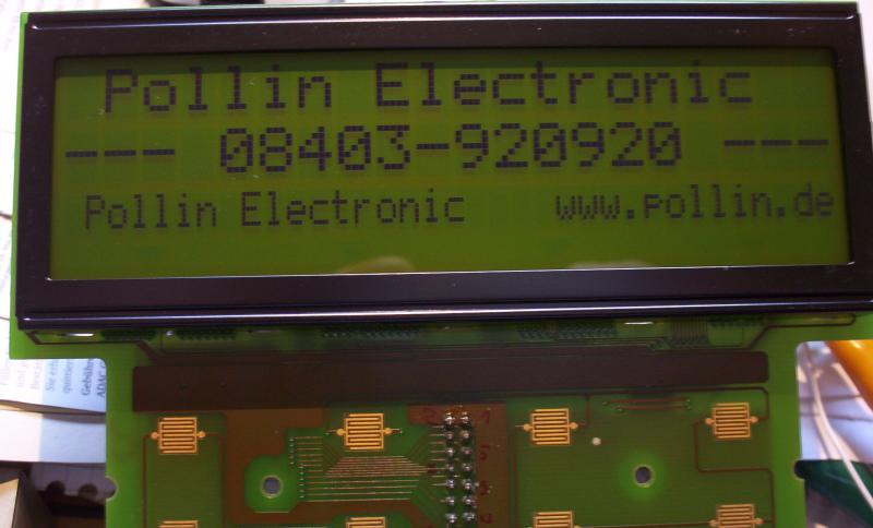

ich habe das Display[1] bei Pollin schon lang gesehen, aber da kein
Datenblatt da war hab ichs mir nicht gekauft.
Dann hab ich mal nach "LMMEJS068CDF" gegoogelt und dann kam auf der
esten Seite von google eine Webseite[2] wo alles genau stand
(Pinbelegung). Diese Seite hatte ich in den Lesezeichen.
Ich hab mir im März bei Pollin dieses Display dann doch gekauft, da ich
die Pinbelegung hatte und es ist hd44780 kompatibel. => einfach
anzusteuern.
Heute hatte ich Zeit und wollt die Seite aus den Lesezeichen herholen,
aber die Webseite gibt es so nicht mehr. (neuer aufbau).
meine Frage an euch hat jemand die Pinbelegung noch?

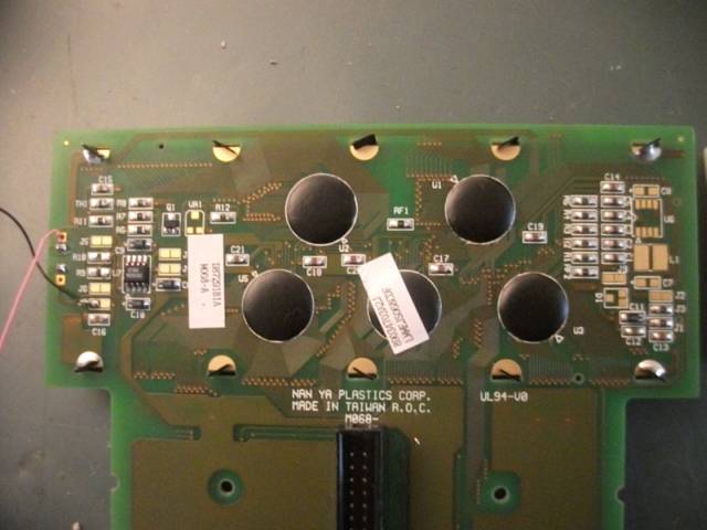

Poste doch mal ein gutes Foto von der Platine und den Anschlüssen, meist
sind die Versorgungsleitungen dicker und zu Cs geführt, die kann man
schnell herausfinden.

OP
hab mir gedacht wie ich Pin 1 von diesen "aufgegossenen" chips ermitteln
kann bzw. ob die Pin kompatibel sind.
jetzt hab ich an son Chip an einer Leiterbahn eine Pin1 Makierung
gefunden^^
und hab gezählt...
und so lange bis der erste Pin von dem Datenbus Leiterbahnen gekommen
sind.
dann hab ich im Datenblatt nachgeschaut vom Kontroller und es ist R/W
also so könnte ichs rauskriegen.
Das macht mir wieder Hoffnung.
Da ich die exakte Pinbelegung im Internet noch nicht gefunden habe,
habe heute mal ein bisschen mit dem Display experimentiert. Hier also
die Pinbelegung:
Zählweise des 40poligen Steckers wie bei einem IDE-Kabel, also:
1 |. .| 2
39|. .|40
Pin   Funktion
 1    GND                                             Pin   Funktion
 2    GND                                             21    RS
 3    DB7                                             22    %
 4    DB6                                             23    %
 5    DB5                                             24    - Led-Beleuchtung
 6    DB4                                             25    + Led-Beleuchtung
 7    DB3                                             26    %
 8    DB2                                             27    GND
 9    DB1                                             28    GND
10    DB0                                             29    GND
22
11    GND                                             30    Tastatur
23
12    E  (von U1,steuert obere 2x20 Zeichen)          31    Tastatur
24
13    R/W                                             32    Tastatur
25
14    E  (von U3,steuert untere Zeile und Pfeile)     33    Tastatur
26
15    %                                               34    Tastatur
27
16    %                                               35    Tastatur
28
17    +5V                                             36    Tastatur
29
18    +5V                                             37    Tastatur
30
19    %                                               38    Tastatur
31
20    %                                               39    GND
32
                                                      40    GND
Die Pfeile werden mit den Daten-RAM-Adressen 0xA3,0xA4,0xA5 und 0xA6
angesprochen. Der 4-Bit-Modus ist möglich, das CGRAM lässt sich
beschreiben.
Stefan
OP
habs jetzt hinbekommen. Alle Zeilen gehen. :)
Wenn ich das Backlight anschloss, dann hatte ich einen Kurzschluss.
Hab paar mal nachgemessen, aber ich hab alles richtig angeschlossen
gehabt.
Dann hab ich mal direkt am Backlight angeschlossen => Kurzschluss.
Also hab ich die Vorwiderstände im Display ausgelötet und Betreibe es
direkt, ohne über den Wannenstecker.
Wie hast du das Backlight angeschlossen?
Danke nochmal.
MfG Tom
Hallo Tom,
war ein paar Tage nicht hier. Schön, dass Du es fertig bekommen
hast und danke für den Schnappschuss :)
Sorry, beim Backlight habe ich wirklich böse gepatzt! Ich hatte das
blind von der grassow - Seite übernommen und dann auch noch falsch
abgeschrieben.
Richtig müsste sein:  Pin 24: Led+    und   Pin 26: Led-
Wenn ich das so versorge, werden bei 5V ca. 85mA verbraucht.
Könnte so gedacht sein, hier will ich mich aber lieber nicht festlegen.
Hier nochmal das Pinning korrigiert ( trotzdem ohne Gewähr ):
