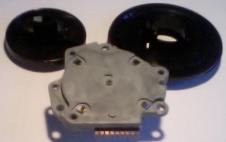

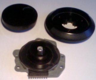

Was ich dir sagen kann: Sehr hochwertige Teile, weil optische Abtastung des Drehrades. Das Rad um den Encoder herum hat dick plattierte Silberkontakte und ist Mehrstufig(4bit + 1bit ¬L/R) mit Gray-Code kodiert. Leider will das Ding nicht sein Maul aufmachen und verraten woher es kommt, selbst wenn man es zerlegt. Musst du eben deinen Videorecorder schlachten, um nachzusehen von welchem Hersteller die Dingers sind. Das Problem am Exemplar hier ist, es steht nirgends was dran, wer es gebaut hat. Nicht im Kurbelknopf, nicht im Äußeren Ring, nirgends am Gehäuse. Ich vermute auch, dass Alps oder Panasonic das mal Kundenspezifisch für irgendwen gemacht haben(Ich hab das Ding aus nem Blaupunkt-VCR). Danach haben das andere Hersteller gesehen und sich das woanders nachbauen lassen. mfg mf Sorry wegen der schlechten Bilder, habe gerade keine Digicam zur Hand.

@Frank: So nen lumpigen Drehencoder hätte ich auch gleich gefunden. Es geht aber um so einen wie ich fotografiert habe. Mit einem äußeren Ring und ner "Kurbel" innen. mfg mf
