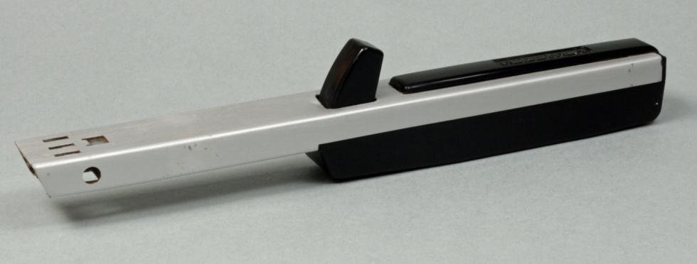

Ich bin auf der Suche nach einem Piezo-Gasanzünder für meine Schwiegermutter. Die alte Dame ist etwas "kompliziert" ... aber das will ich nur andeuten, nicht weiter ausführen. Ich suche also einen Piezo-Gasanzünder, der möglichst keinen Kack- oder Schnappeffekt benötigt, sondern durch mehr oder weniger elastisches Drücken seine Zündfunken auslöst. Ich weiss dass es technisch möglich ist und auch sowas schonmal gab, z.B. der Gasanzünder zu DDR-Zeiten von Robotron "Typ 101" (s. Bild). Da wurde der Piezo-Kristall über ein Hebelsystem gedrückt und nicht geschlagen ... Da heute ja sowieso Alles besser und viel moderner ist, müsste es das doch geben, oder? Ich konnte bisher nur die stinknormalen Knack-Dinger finden ... :-( Ich suche jetzt nicht den Robotron-Anzünder, der ist inzwischen Kult- und Sammelobjekt und viel zu teuer - aber etwas Artverwandtes sollte es doch geben, oder?

" der möglichst keinen Kack- oder Schnappeffekt benötigt," das hat Piezo so an sich oder wo denkst du, dass die Spannung herkommt?

Suchbegriff: Piezoelektrischer Mehrfunkenanzünder für Gasherd ?
Max .. schrieb: > " der möglichst keinen Kack- oder > Schnappeffekt benötigt," > > das hat Piezo so an sich oder wo denkst du, dass die Spannung herkommt? Eben nicht - oder meinst du, ich habe den oben genannten Robotron nur geträumt? Ich kenne den selber noch von früher ... Außerdem: Es gibt auch Piezo-Mikrofone und Schallplatten-Tonabnehmer die ebenefalls kontinuierlich arbeiten. An ein Detail bei der Handhabung des Gasanzünders erinnere ich mich noch ganz deutlich: Die Funken wurden vom Gefühl her quasi "rausgequetscht". Das Eindrücken des Knopfes bewirkte das Entstehen mehrerer Funken und man spürte als Feedback, wie nach dem Überschlag eines Funkens der mechanische Widerstand jeweils ruckartig ein ganz klein wenig nachließ ...
Winfried J. schrieb: > Suchbegriff: Piezoelektrischer Mehrfunkenanzünder für Gasherd ? DAS ist es - Super: MEHRFUNKENZÜNDER! Danke!

J.-u. G. schrieb: > Frank E. schrieb: >> der möglichst keinen Kack- oder >> Schnappeffekt benötigt > > Ich halte es für ziemlich weit hergeholt, den Kackeffekt auf den Zünder > des Herdes zurückführen zu wollen. Das hat mit dem Herd nix zu tun - das ist ein Missverständnis. Es geht nicht um einen eingebauten Piezozünder, sondern um die portablen Dinger, die wie Feuerzeuge aussehen. 99% aller heutigen Exemplare funktionieren so, dass man einen Hebel oder Knopf betätigt, der zunächst einen Menchanismus spannt, welcher sich dann ruckartig (Schnappen/Knacken) mechanisch entlädt und dabei auf einen Piezokristall "einschlägt". Es geht aber auch anders, indem man den Piezokristall (oder die Piezokeramik) nur drückt oder biegt ...

Danke danke - alles gut! Ich habe den "Mehrfunkenanzünder" von Whirlpool gekauft - mal sehen ob der meiner Schwiegermutter gefällt. Deren Gasherd hat übrigens keinen eingebauten Zünder, aber wenigstens so ein Hitzeröhrchen an jedem Brenner, so dass kein Gas strömt, wenn keine Flamme brennt ...
