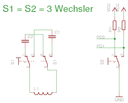

ich möchte eine Schaltung aufbauen um einen Kondensator eines
Schwingkreises mittels Wechsler wechseln zu können. Zusätzlich möchte
ich über einen zusätzlichen Kontakt die Stellung des Schalters
abgreifen...
Da ich dafür aber 3 Wechsler an einen Schiebeschalter brauche möchte ich
zumindest die Verbindungen zwischen Kondensator und Spule Elektronisch
lösen...
Der Strom wird recht gering ausfallen die Spannung je nach
Schaltstellung recht hoch (bis 400V)
Wie kann ich mein Problem ab besten lösen?
"zur zeit" ist es von Hand ich suche nun eine Möglichkeit die 3 Wechsler
mit Elektronik zu ersetzen
Ziel ist das ich nur noch einen Wechsler brauche der zum µC geht und die
2 anderen zur Spule mit Elektronik ersetzt werden können.
Wie mache ich das?

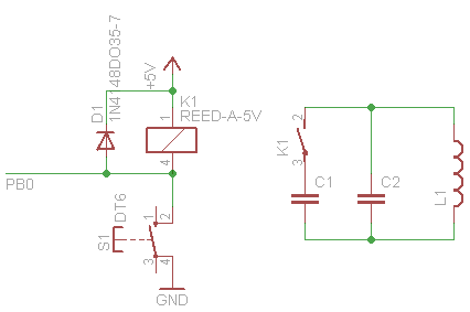

Tja, hängt an dem Schwingkreis noch irgend was dran? Irgendwo ein
Masse/Vcc-Bezug? Dann kann man vielleicht was machen.
Ansonsten sieht dein Schaltung verdammt kompliziert aus.
Ein einfaches Reedrelais mit einem Schliesser genügt.
Den kleineren Kondensator (C1 0der C2) schaltest du fest an die Spule,
mittels des Relais wird nur die Differenz zwischen C1 und C2
parallelgeschaltet.
Ein Portpin reicht auch, um zu erkennen, ob das Relais angezogen hat
oder nicht -> Problem in Luft aufgelöst.
In deiner Skizze führt der Schwingkreis ein ausgesprochen einsames
Leben. Was soll das. Ohne das Problem zu kennen, ist es etwas schwierig,
eine sinnvolle Lösung vorzuschlagen.
