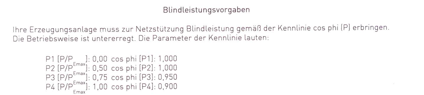

die verpflichtung dazu fängt ab 3,68kVA an
http://www.photovoltaikforum.com/checkliste-faq-f33/2012-neue-schieflast-leistungsbegrenzung-blindleis-t70335.html
#3448648
Tja, der Netzbetreiber will das du ihm mit hilfst sein Netz zu stuetzen.
Komisch ist nur das da untererregt steht, das heist die Maschine
verhaelt sich Induktiv. Normalerweise wird das mittels der
Maschinenerregung gemacht.
Solche Vorgaben sollte jetzt aber dein Lieferant eigentlich
beruecksichtigen.
Am besten du fragst bei deinem EVU mal an was sie von dem Vorschlag des
Lieferanten halten. Und mit der Antwort gehst du dann zu deinem
Lieferanten und zeigst ihm das. Das koennte noch ein hauen und stechen
geben.
Ich habe gerade mal ins Datenblatt von Generator geschaut. Der ist zwar
Brushless hat aber trotzdem einen Eingang um das Feld einzustellen.
Die machen das mittels Hilfsgenerator der mit auf der Welle sitzt und
einer Gleichrichterbruecke auf dem Rotor. Diese Feldwicklung muss ja
jetzt irgendwo zu einem Regler hinfueren. Und an diesem Regler sollte
man jetzt einstellen koennen ob die Maschine Unter/Uebererregt betrieben
wird. Vielleicht ist das wirklich nur eine Einstellsache.

#3449486
Stefan schrieb:
> Das Problem ist ja nicht den Generator netzsyncron zubetreibensondern
> das wir blindleistung je nach cos phi im Netz bereitstellen müssen, und
> so wie ich das verstanden habe kommen die 0-100V von einem Gerät in

Gast #3450791
Ohne alles gelesen zu haben:
Die 100V sind mit Sicherheit die Wandlerspannungen der
Mittelspannungswandler.
Stefan schrieb:
> Ich verstehe das so das hierdurch einfach die Wirkleistung des BHKWs
> reduziert wird und für den Energieversorger,an der Lasgangmessung, der
> eindruck entsteht wir würden richtig regeln.
> dabei sollte es doch eher so sein das durch die cos phi regelung die
> Blindleistung geregelt werden sollte.
Der RLM Zähler misst auch Q, daher ganz schlechte Idee.
Überlicheweise richtet sich der cos Phi nach einer vom VNB vorgebenenen
Kennlinie (richtet sich nach der Einspeiseleistung), siehe
Mittelspannungs TAB.
