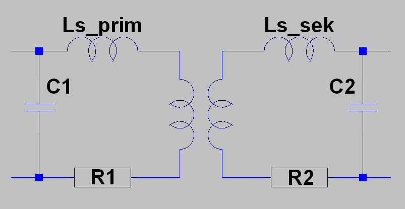

Wir wollen also die Streuinduktivitäten messen! Ein einfacher Trafo
könnte im Ersatzschaltbild so wie im Anhang aussehen.
An die Innereien dieses Ersatzschaltbildes kann man nicht heran. Primär-
und Sekundär-Kreis sind über einen vollständig koppelnden Trafo
verbunden. Jeder Kreis verfügt über parasitäre Widerstände, Kapazitäten
und Induktivitäten.
Üblicherweise werden Trafos dadurch gemessen, dass man den Sekundärkreis
kurzschließt, wodurch die sekundäre Streuinduktivität in den primären
Kreis "hineintransformiert" wird und der Trafo praktisch bedeutungslos
wird. Auf diese Weise kann man vorzüglich messen, erhält allerdings nur
die Streuinduktivität von Primär nach Sekundär als Summenparameter.
Gerds Trafoseiten beispielsweise verfügen nur über Summenparameter.

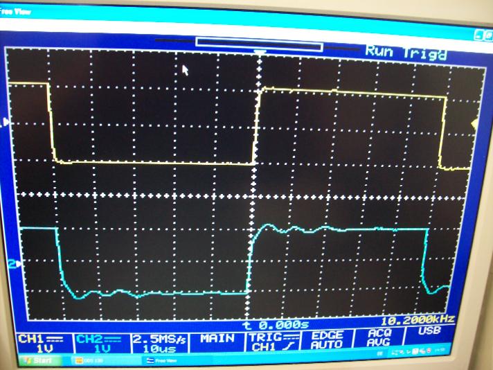

Zu meinem Entzücken zeigte auch die Realität diesen Effekt! Oben die
Speisespannung an der Primärseite. Unten die mit dem Oszi abgegriffene
Spannung an der Sekundärseite.
Da ich sekundärseitig nur mit dem hochohmigen Oszi abtaste, ist der
Sekundärkreis praktisch stromfrei. Wenn dort aber kein Strom fließt, so
sollte Rs_sek auch belanglos sein. Zur Kontrolle dieser Vermutung habe
ich in Reihe mit den sekundären Anschlussklemmen eine kapazitätsarme
330uH-Induktivität geschaltet:
Wie erhofft, zeigt sich keine Änderung des Klingelns.

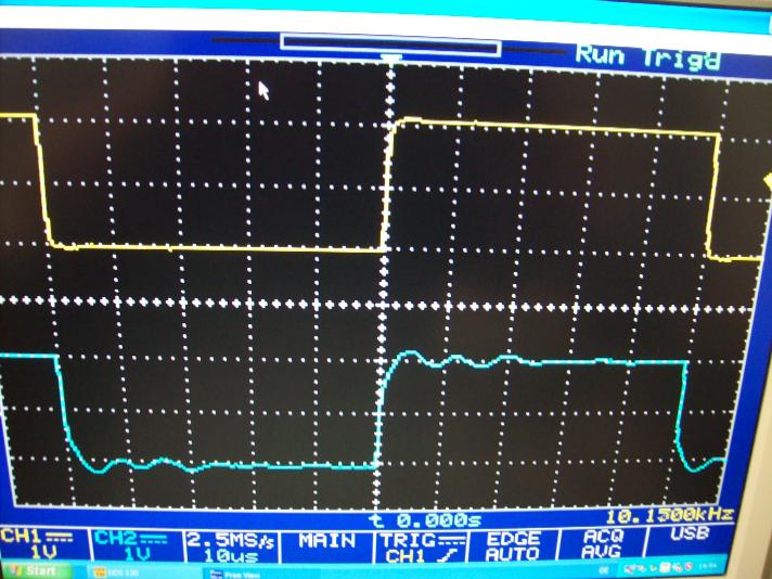

Auf der Primärseite sieht das ganz anders aus. Da ich primärseitig mit
einem niederohmigen Generator (Ri=0) Impulse einspeise, bildet sich
primär ein geschlossener Schwingkreis. Er besteht aus Spulen,
parasitären Kapazitäten, Wicklungswiderständen und Verlustwiderständen
(die dafür verantwortlich sind, dass es sich um ein gedämpftes
"Klingeln" handelt). Sobald ich dort meine 330uH einschleife, verändert
sich das Bild dramatisch:
Kann man aus dem Klingeln auf Rs_prim zurückrechnen? Die Oszi-Messungen
zeigen folgende Periodendauern:
- unbekannte Ls_prim: 0.8 cm * 10 us/cm = 8us
- unbekannte Ls_prim + 330uH: 2.6 cm * 10us/cm = 26us
Aus der Resonanzformel kann man ableiten, dass L proportional zum
Quadrat der Periodendauer ist.
Also ergibt sich: L1 / (L1 + L2) = t1² / t2²
L1 ist die unbekannte Ls_prim
L2 ist 330uH
t1 ist 8 us
t2 ist 26us
Die Formel nach L1 aufgelöst:
L1 = (L2 * t1² / t2²) / (1 - t1² / t2²)
was also 34,6 uH ergibt.

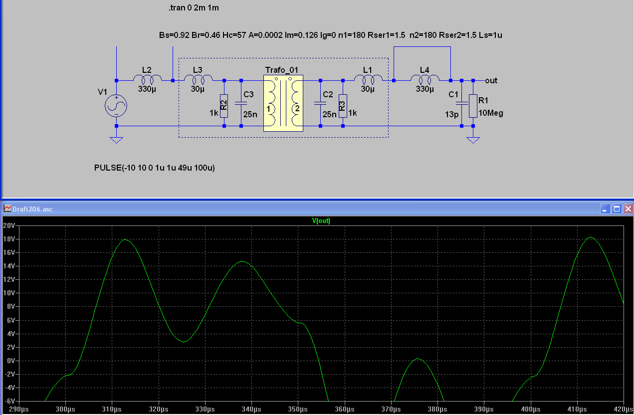

Vor der Formelumstellung hatte ich vorab 30 uH geschätzt und die
Dämpfungswiderstände und parasitären Kondensatoren der Realität
angepasst und erhielt folgende Simulation (Bezeichner "L1"-"L4" haben
nichts mit der o.a. umgestellten Formel zu tun!)...
die sich bestens mit der Realität deckt. Nach Einsetzung der errechneten
34.6uH sogar noch besser.
Die von mir willkürlich eingesetzten parasitären Kondensatoren
verfälschen nichts am Modell (sie sind sehr groß, was ich auf den
rumbaumelnden 230V-Kreis mit seinen eigenen großen Kapazitäten
zurückführe), weil es nur um das "Verhältnis der Periodendauer relativ
zur Induktivität" geht. Kondensatoren können an diesem Verhältnis
prinzipiell nichts ändern. Die können nur die Frequenz verschieben.
Es müssen 8us vs. 26us rauskommen, wenn ich die 330uH primär
einschleife. Genau das passiert, wenn ich Rs-prim auf 34,6 uH festlege.
Als Nebeneffekt erhält man aus der beschriebenen "Klingel"-Analyse auch
gleich noch die Dämpfungswiderstände, die das Modell noch weiter
vervollständigen.

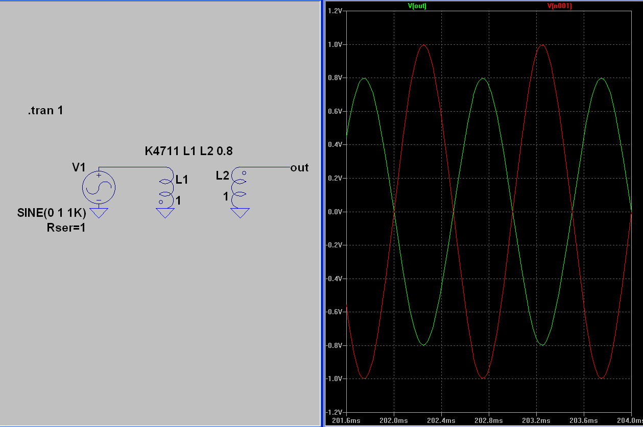

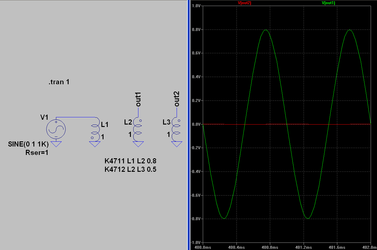

Fred Quinny schrieb:
> In LTSpice gibt es serienmäßig zur Beschreibung dieses Problems einen
> "Koppelfaktor", der allerdings für den ganzen Trafo wirkt, also ein
> grober Summenparameter ist.
Das ist nicht korrekt. Du kannst beliebig viele Kopplungsfaktoren
definieren. Beispiel: Drei Spulen sind vorhanden L1, L2, L3. Mit K12
gibst du die Kopplung zwischen L1 und L2 an, beispielsweise .95. Mit K13
die Kopplung zwischen L1 und L3 beispielsweise .99 und schlußendlich K23
zwischen L2 und L3 beispielsweise .85
Die Werte L, C, R ermittelst du zuvor mit einem LCR-Meter. Die
Kapazitäten zwischen den Wicklungen nicht vergessen. Damit kannst schon
eine ganze Menge anfangen.

Gast #3830726
> Die Ziffern hinter K ist ein willkürlicher Index. Kann auch K4711
> lauten. Mit dem Koppelfaktor definiert man, welche Spulen gekoppelt sind
> und wie stark.
Hast es nicht verstander oder? Wie der Name lautes ist tatsächlich egal,
macht aber durchaus Sinn, es so zu benennen wie vorgeschlagen. K12
bedeutet Kopplung zwischen L1 und L2 daran kann man sich auch Morgen
noch erinnern, gerade wenn es denn mal als drei Induktivitäten sind und
in deinem fortgeschrittenen Alter :D.
Das man mit mehreren Kopplungsfaktoren arbeiten kann, hast du
offensichtlich noch nicht gewusst, denn sonst hättest du dies so nicht
geschrieben: "einen "Koppelfaktor", der allerdings für den ganzen Trafo
wirkt"
Wie man mit einem LCR-Meter misst, soll ich dir erklären? Nun gut, wie
man die Streuinduktivität ermittelt hast du doch selbst schon
beschrieben, durch kuzschließen der zu ermittelnden Wicklung. Wichtig,
mit der höchsten Messfrequenz zu arbeiten. Ohmschen und kapazitiven Wert
ist klar, denke ich. Kapazitäten zwischen den Wicklungen, jeweils einen
Anschluss der Wicklung benutzen.
#3830753
So eine Ersatzschaltung bestimmt man eher nicht mit dem LCR meter,
sondern im Idealfall mit einer Art Vector-Netzwerkanalysator. Bei den
niedriegen Frequenzen reicht ggf. auch eine Version an der Soundkarte.
Es wird dabei der Frequenzgang / Impedanz  für 2-3 Verschaltungen
gemessen, und daraus die Modellparameter berechnet.
Wie sich die Streuinduktivitäten aufteilen auf Ls_prim und Ls:sek ist
beim Trafo unbestimmt, das lässt sich aus den normalen Messungen nicht
bestimmen. Da muss man also annahmen machen, weil gleiche (bzw. passend
zum Windungsverhältnis) Werte oder halt nur eine Streuinduktivität. So
ähnlich sind auch die Kapazitäten weitgehend gekoppelt und man wird nur
eine Kapazität haben.
Wenn man auch noch die Sättigung des Kernes berücksichtigen will,
braucht man ggf. ein erweitertes Modell, denn wenn der Kern in die
Sättigung geht, vergrößern sich ggf. die Streuinduktivitäten - das
müssen also nicht die selben sein wie im Kleinsignalmodel.
OP #3830756
> wirkt"
Hmmm...  getestet mit der IV und der III. Gleiches Ergebnis.
Ich kann allerdings L3 mit L1 koppeln. Dann kommt tatsächlich was raus.
Die Richtungsabhängigkeit ist störend. Man kann ja bei einem Trafo nicht
unbedingt sicher sagen, welche Seite gespeist wird. Das hängt oft von
Betriebszuständen des simulierten Geräts ab.
Trotzdem interessant! Danke für den Tipp!

OP #3830758
Hallo Ulrich,
im Thread "Der Magnetische Verstärker" messe und modelliere ich
sättigbare Trafos. Allerdings nur mit Summenparameter.
VG
