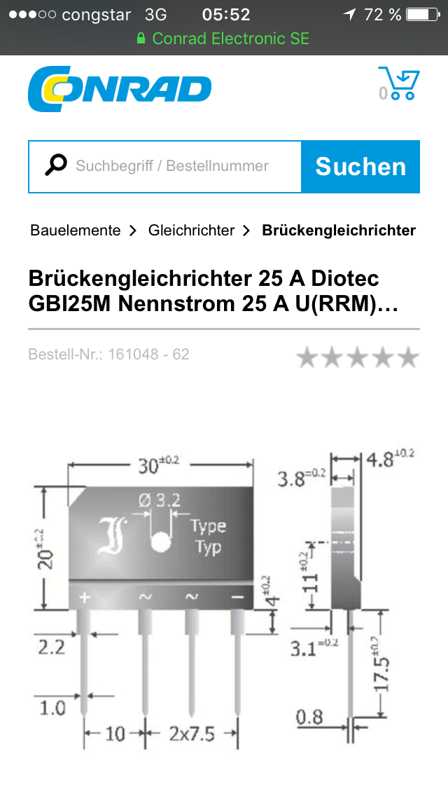

Hallo Leute,
ich habe folgendes Problem:
Ich habe hier einen defekten Brückengleichrichter aus einem
Gitarrenverstärker liegen, den ich gerne ersetzen würde. Leider finde
ich diesen nirgends und leider auch kein baugleiches Bauteil.
Der Gleichrichter hat die Kennung "MP2502S".
Evtl. kennt ja jemand eine vergleichtabelle mit baugleichen Teilen, die
ich nicht kenne...
Auf dieser Seite sind die passenden Werte zu sehen:
http://html.alldatasheet.com/html-pdf/334654/RFE/MP2502S/234/4/MP2502S.html
Vielen lieben Dank im Voraus!
Viele Grüße
Jannis

verstehe Dein Problem mit der Bauform. Solche Pins (gebogen u.
nebeneinander) an dieser Art Package hab ich noch nie zuvor gesehen.
Naja, ist vielleicht ziemlich selten, und ein Vergleichstyp kaum oder
gar nicht aufzutreiben.
Bei den verbreiteten Typen in solchen Gehäusen mit runden Draht-Pins an
den 4 Ecken wird man sich schwer tun, welche zu finden, die sich so
hin biegen lassen... (Problem hauptsächlich: Die sind recht kurz. Dazu:
Sähe wohl dann auch sehr besch... aus, das Gekröse.) Und welche im
SIL-Gehäuse (da wären die Pins auch aufgereiht) dürften nur schwerlich
bis zu der Leistungsklasse existieren.
Man könnte sowas wie KBPC2502 nehmen. (Kannst auch einen mit etwas
höherer Strom- und/oder Spannungs-Belastbarkeit nehmen, wenn tatsächlich
(!) leichter zu besorgen. Also ein KBPC3504 wäre wohl völlig vertretbar.
Niedrigere Strom- / Spannungsbelastbarkeit auch möglich? Hm. Strom
vielleicht, kenne die Schaltung nicht. Spannung mit an Sicherheit gre...
bla, bla, ... nicht möglich.)
Diese KBPC (ohne "S" am Ende) haben 4 (ich glaube, vernickelte)
"Faston"-Flachstecker-Anschlüsse (6,35mm breit, und ich glaube, 0,8mm
dick - nachprüfen, bitte), die passen auf "Faston"-Flachsteckhülsen...
oder andere der richtigen Größe.
Ich persönlich würde bevorzugt vier 90° gewinkelte (Ja. Vier
gewinkelte, nicht nur drei. So geil ist Geiz auch wieder nicht, denn 4
gleiche sehen besser aus. Viel besser.) Hülsen an vier verschiedenfarbig
ummantelte, massive Kupferdrähte löten. Was löttechnisch wohl am
schönsten mit versilberten Hülsen ginge... jedenfalls anstatt zu
crimpen, schön locker, aber nicht zu locker, an den Draht formen, mit
etwas Freiraum halt.
Dann raus mit dem Draht, nun - etwas näher an der "Draht-einsteck-Seite"
als an der abgewandten - genug Lot drauf, dieses dann - evtl. sogar
durch Positionierung der Hülse flach auf einer breiten Lötspitze -
nochmal schmelzen, Draht rein. Oder zuerst mal versuchen, es in die
lockere Steckung "reinlaufen lassen", wenn das denn funkioniert - könnte
ja sein. Oder - wäre spitze - man hat eine kleine Gas-Wunderlampe, so
wie Aladinchen...
Die Kupferdrähte kann man dann, wie es mit den originalen Pins auch war,
in der Platine verlöten. (Bitte erst beim Anpaßvorgang dafür "auf Länge
schneiden". Erst da stellt sich - zuerst ungefähr, dann immer genauer -
heraus, was hier wie lang sein muß.) Wahrscheinlich aber nicht, ohne die
Löcher aufzubohren - nachprüfen, bitte. (Die Drähte nach dem
Lochdurchmesser auszu- und überhaupt zu suchen, dürfte mehr Aufwand
sein.)
Am besten wäre natürlich, wenn das alles auf Kühlkörper war / wieder
kommt (Dann stünde die Brücke schön "im Wasser", hehe... :).
MfG, nach bestem Gewissen,
Fred

Kurt A. schrieb:
> Originaldatenblatt
Bis auf die darin nicht vorhandene "Nix-Blei-weil-ROHS"-Kennzeichnung
ist dieses Datenblatt doch aber auch nicht wirklich viel "originaler"
als das auf der von @ek13 schon oben verlinkten Conrad-Produktseite.
Das Bild (sieht nach Smartphone-Screenshot aus, oder so ähnlich) sagt
natürlich wenig nachprüfbares aus. Ist alles in Ordnung mit den Daten,
ich war aber auch überrascht, daß die SIL-Gehäuse in dieser
Leistungsklasse noch mitspielen.
