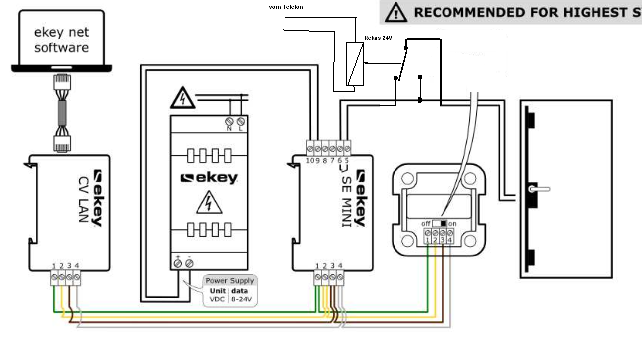

Ein Bekannter von mir hat einen neuen Türöffner mit Fingerprint System
bekommen. Dieser hängt an einem 12V Netzteil. Bevor der Fingerprint
installiert wurde konte er die Tür per Telefon öffnen. Dies funktioniert
nicht mehr. Die Installateur Firma verwies darauf dass diese Funktion
nicht Bestandteil des Angebots war.
Nun hat er mich als Elektro Installateur gebeten mir das ganze mal
anzusehen.
Ich würde nun den Telefonkontakt (24V) paralell an den ekey SE mini
kontakt 5/6 klemmen und mit Dioden gegeneinander "verriegeln".
Gibt es dazu Einwände bzw. kann man dass Problem besser lösen?
MFG
Dirk

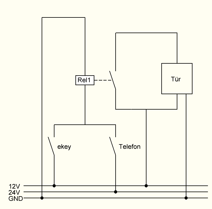

OP #5018311
Danke für die Antwort, soweit hab ich garnicht gedacht :D
Würde bedeuten:
An A1 vom Relais kommen die Schließer Kontakte, einmal 12V einmal 24V
An A2 die Masse beider Spannungen
An Kontakt 3 vom Relais nochmal 12V
An Kontakt 4 vom Relais der Schaltkontakt vom Türöffner
Wäre das so richtig?
Gast #5018322
Am SE ist nur ein Kontakt gezeichnet. Wenn das so wäre, könntest du
natürlich einfach den Telefonkontakt parallel schalten. Ich nehme an,
dass das auch schon ein Relais ist.
Aber wo bekommt der Magnet in der Tür seine Spannung her? Da stimmt was
in der Zeichnung nicht - entweder es ist nicht nur ein Kontakt im SE
oder die Schaltung ist falsch oder es gibt eine Batterie in der Tür!?!
Und mit Dioden kann man nur DC "verriegeln". Laufen Türöffner nicht mit
AC? (Das Netzteil liefert nur DC...)
Gast #5018361
Hallo Dirk
deine Zeichnung hat einen Fehler. Das Relais wird von Ekey mit 12V und
vom Telefon mit 24V angesteuert.
Teste ob der Türmagnet eine eigene Spannungsversorgung hat. Indem du die
Drähte von den Anschlüssen 5 und 6 enfernst und diese dann miteinander
verbindest. Hat der Türmagnet eien eigene Spannungsversorgung sollte der
Magnet ansprechen. Vorsicht es könnte auch Netzspannung auf den
Anschlüssen sein!
Als nächstes muss geklärt werden, ob am Telefon ein Relais am
Schaltausgang eigebaut hat. Wenn nicht schalte ein passendes Relais
dazwischen. Schaltkontakt parallel zum Relaiskontakt von Ekey (5 + 6).
Wenn du ganz sicher sein willst nimm für das Telefon ein Relais mit
Umschaltkontakt. Damit kann die Ekey enkoppelt werden.
Gast #5018671
Ja, sieht gut aus.
Patrick J. schrieb:
> Sofern das EKey-Ding wirklich nur ein potentialfreier Kontakt ist,
Das Handbuch des Herstellers sagt dazu auf Seite 2 + 5:
http://descargas.futurasmus-knxgroup.org/DOC/GB/E-Key/10891/Montage_und_Installationsanleitung_ekey_net_Steuereinheit_MINI_1_2_3de_en.pdf
"Ansteuerung Motorschloss (Türöffner) Potentialfreier Schließer
Schaltleistung 48V / 1A
Pin 5 REL1C (Relaiskontakt 1)
Pin 6 REL1NO (Relaiskontakt 2)"
"Es steht 1 Relais (Halbleiter) zum Ansteuern von externen Geräten zur
Verfügung. Das Relais verfügt über einen Schließerkontakt. Die  maximale
Schaltleistung beträgt 42V DC (AC) / 1A. Jeder Türverschluss muss
ausnahmslos an eine separate Spannungsversorgung angeschlossen sein."
