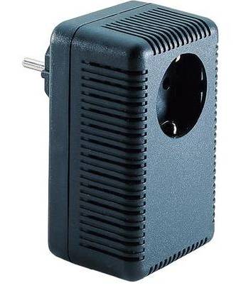

Mal ne Frage:
Wieso gibt es keinen Euro auf Schuko-Adapter mit FI im Adapter, also
quasi sowas:
http://www.baustoffpiraten.de/beleuchtung-led/1923-as-schwabe-personenschutzstecker-personenschutz-stecker-fi-schalter-leitung.html
mit Euro-Stecker eingangsseitig?
#5175451
> quasi sowas:
Weil der Schuko auf der Ausgangsseite ja einen PE Schutzleiter braucht,
der von Eurostecker nicht kommt. Sollte man den Schutzkontakt
unangeschlossen lassen ? Lebenmüde Entscheidung. Soll man ihn an den
Nullleiter (klassische Nullung) legen ? Man wüsste nicht, an welchen der
Eurostecker-Anschlüsse man ihn anschliessen sollte, denn L und N sind ja
je nach Steckerdrehung vertauscht. Ausserdem hilft das nicht, denn wenn
die Stromzuführ, in die der Eurostecker gesteckt wird, ihrerseits FI
abgesichert ist, dann fliegt dort der FI raus so bald die aus dem N
abgeleiteten PE hängenden Gehäuse Kontakt zu echter Eran de (Heizkörper,
Herdabdeckung) bekommen. Das wäre ebenso unsinnig, wie ein FI an
klassischer Nullung. Er fliegt ständig raus.
Mit Euro rein und Euro raus könnte es einen 2-adrigen FI geben.

Chris schrieb:
>> Wo soll dann der Schutzleiter für die Schukosteckdose herkommen?
> FI-Schutzschalter im Stecker, s. Link.
Ein FI zaubert aber kein PE (Schutzleiter) herbei wo keiner ist.
Man kann aus Euro (L und N Leiter) also nie Schuko (L, N und PE Leiter)
machen.
Das bedeutet aber nicht, dass man nicht einen Eurostecker mit FI
ausstatten könnte, denn der FI braucht kein PE zum funktionieren - der
schaltet auch L und N ab wenn der Strom durch den Menschen und die
Heizung abfließt statt durch den PE-Leiter...

Danke für die Antworten.
Das mit der Heizung macht die Sache klar. Die Gefahrensituation ist zwar
für meine Anwendung nicht relevant, aber da so ein Adapter ja sämtliche
Anwendungsszenarien und Fehlerfälle abfange muss, kann es Ihn nicht
geben.

Jürgen B. schrieb:
> und da machst du dann zur Sicherheit einen PE dran?
Es geht nicht ums Gehäuse, sondern um einen FI. Für den ist es egal, ob
der Strom im Fall eines Fehlers an den PE eines Gehäuses fliesst, oder
an den Wasserhahn. Er löst in beiden Fällen aus. Ohne FI löst aber nicht
der FI aus, sondern dein Herz.

#5175534
Damit es nicht so abstrakt bleibt: Handys mit Metallgehäuse oder
Metallrahmen sind nicht grad selten, weils doch so wertig sei. Wenn
solch ein Metallteil auf dem Weg über den Ladeanschluss einen Kontakt zu
Phase kriegt, dann wärs echt besser, wenn man nicht den Wasserhahn
anfasst. Es sei denn man hat einen FI. Und wer sich mal Ladegeräte von
innen angesehen hat, dessen Vertrauen in doppelte/verstärkte Isolierung
kann schon einen Knacks bekommen.

Gibt es ja auch im Link, den ich im Eröffungspost hatte:
http://www.baustoffpiraten.de/51378-thickbox_default/as-schwabe-personenschutzstecker-personenschutz-stecker-fi-schalter-leitung.jpg
Nur eben nicht mit Eurostecker Eingangsseitig.
Ich habe auf der Suche nach dem Thema solche mobilen
Personenschutzschalter gefunden, und die werden unter anderem beworben,
dass man sich in einem alten Haus nicht auf die Installation und
Schutzleiter verlassen sollte und zusätzlich diese Lösungen nutzt, um
sich vor schlechter Installation zu schützen.
Aber anscheinend ist das Verdummung, da ja der Fehlerfall mit Erdkontakt
garnicht abgefangen wird. Die erzeugen hier also ein falsches
Sicherheitsgefühl.Wenn Der Sutzleiter nicht richtig angeschlossen ist,
schützt so ein Teil nicht wirklich, richtig?
Gast #5175572
Könnte des geben, aber der Euro-Stecker verträgt nur 2,5 A und die
meisten FI-Schalter haben konstruktiv irgendwas zwischen 10...16 A oder
mehr.
#5175573
Doch.
Da dein frei fliegender FI 3pol gebaut ist, darfst du den natürlich auch
nur 3pol anschliessen. Ein darüber 2pol per Eurostecker angeschlossenes
Gerät kann dennoch zur Auslösung führen, wenn der Strom zu
Wasserhahn/etc grösser als der Auslösestrom ist.
1..0 hat insoweit recht, als Strom unterhalb der Auslöseschwelle des FI
auftreten kann und dieser Strom trotzdem sehr spürbar ist, aber eben
nicht auslöst. Und hoffentlich noch nicht umbringt.

#5175588
Nochmal zum Prinzip: Der misst die Differenz zwischen den Strömen beider
Stromleiter und löst aus, wenn diese Differenz zu gross wird. Wenn genug
Strom zu einer dritten Stelle wie dem Wasserhahn abgeleitet wird,
entsteht genau diese Differenz und er löst aus. Ob das angeschossene
Gerät selbst einen Schutzleiter hat oder keinen ist dafür nicht
relevant.
Es gibt heute viel rigidere Vorschriften über Stromverdrahtung und
Einbau von FIs. Es gibt aber genug Haushalte, bei denen der Strom 2pol
bis zu Steckdose verdrahtet und dort mit N=PE angeschlossen ist (nennt
man wohl "klassische Nullung). Im Sicherungskasten ist ein PE/N Schluss
in Geräten mit Schutzleiter dann nicht erkennbar, weshalb ein im
Sicherungskasten installierter FI zwar bei 2pol Geräten mit Schluss zum
Wasserhahn auslösen würde, aber eben nicht bei Geräten mit Schutzklasse
I.
In solchen Haushalten kann man FIs erst in den Schukodosen selbst
einbauen, wenn man die Kabel nicht neu ziehen will.

Chris schrieb:
> Was auch noch gegen die schweizer Version spricht:Da muss in den Adapter
> noch eine 2,5A-Sicherung rein. Ober kann man davon ausgehen, dass
> Eurodosen immer mit 2,5A abgesichert sind.
Die 2,5A eines Eurosteckers geben nicht die Absicherung an, sondern
lediglich, dass das Gerät, welches durch diesen Stecker versorgt wird,
maximal 2,5A ziehen darf. Wenn die Gefahr besteht, dass das Gerät mehr
zieht, kommt dort eine Feinsicherung rein (sollte sowieso da sein).
Da normalerweise mehrere Steckdosen an einem LSS hängen, wird die
Absicherung in den meisten Fällen bei 16A liegen; außer der Elektriker
hat etwas nachgedacht und für die Absicherung der
Kinderzimmer-Steckdosen weniger eingeplant.
