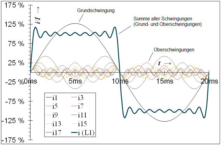

Auf dem Oszilloskop kann man es gut erkennen. Auf Millimeterpapier
aufzeichnen ist zwar viel Arbeit, aber am Ende sollte dieses Bild
entstehen.

Das Verblüffende daran ist, dass das Rechteck eine geringere Amplitude
hat als die Grundschwingung, obwohl doch alle verwendeten Schwingungen
positive Vorzeichen haben.
Es ist aber wirklich so.
Dadurch entsteht der steile Anstieg der Vorderflanke.
Damit aber die Bäume nicht in den Himmel wachsen, beult die
3.Harmonische dann das Dach ein.
