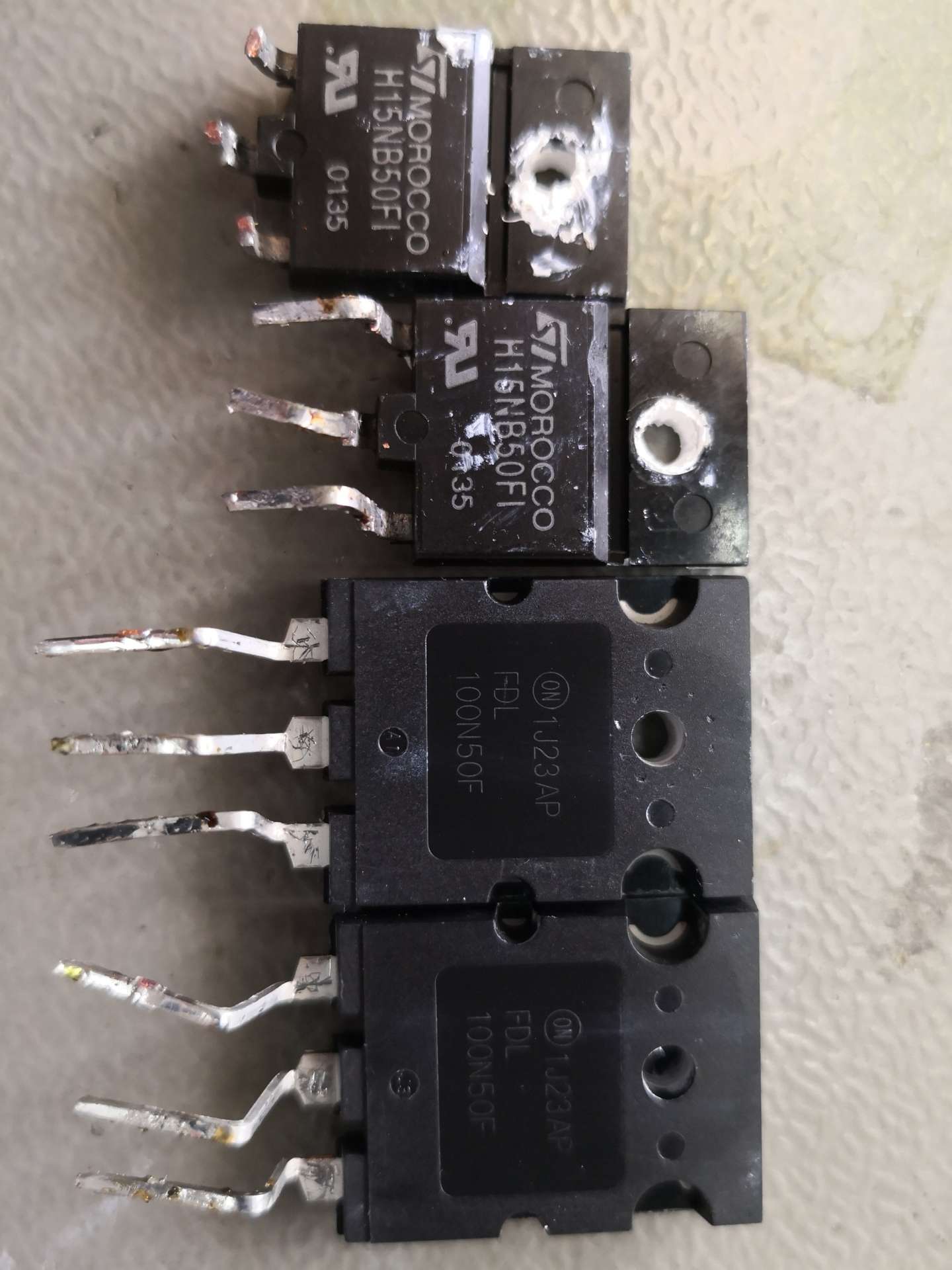

Ich habe hier ein Netzteil liegen, welches beim Starten 80VDC liefern
soll, danach auf 20VDC mit 8A absinkt. DIes ist für den Dauerbetrieb
einer 150W Xenon-Lampe (Zündimpuls wird in der Lampe generiert).
Das Metall-Gehäuse Netzteil wird im Betrieb generell recht warm und mit
entsprechender Alterung ist zu rechnen.
PRoblem: Keine Spannung am Ausgang...
Die zwei eingebauten Morocco H15NB50FI hatte ich soweit als defekt
identifiziert und zusätzlich zwei Kondensatoren auf Verdacht mitbestelt.
Andere Messungen (Dioden, Kondensatoren etc.) waren unauffällig.
Da ich keine wirklichen Alternativ-Bauteile zu dem nicht mehr
erhältlichen H15NB50FI gefunden habe, hatte ich mich für den FDL100N50F
von ION entschieden.
Der Erfolg: die Sicherung S1 von Seiten Netzanschluss hat sich gleich
verabschiedet und der FI ausgelöst.
Kann es sein, dass der neuere FET mit eigentlich besseren Daten hier
nicht passt und einen Fehler auslöst? Die Komponenten habe ich soweit
nochmals durchgemessen und keine Auffälligkeiten entdeckt. Jedoch habe
ich die Steuerplatine (hochkant) nicht ausgebaut. Mir wurde auch gesagt,
dass es immer diese zwei FET waren, welche defekt sind - das war jedoch
schon die ganze Info, welche ich auftreiben konnte :-(
Hmmm... schrieb:
> Morocco H15NB50FI
Das ist ein STH15B50FI von ST, endverpackt in Marokko.
> FDL100N50F von ION
Der ist von ONSemi.
Der hat erst mal andere Daten. Und was hier einfach nicht passt ist die
weitaus höhere Gatekapazität/charge. Die Ansteuerung kann den ja nur
ganz lahm ein/ausschalten, dadurch ist er ausserhalb seiner SOA und geht
kaputt.
Und ohne die Ansteuerelektronik zu prüfen ist es auch mit passenden
MOSFETs ein Glücksspiel.
Ach ja... ST und OnSemi hab ich zwar gelesen - aber dann was falsches
abschreiben... Sorry!
Die Gate-Kapazität habe ich glatt ignoriert.
Falls jemand eine Empfehlung hat, welchen FET ich nehmen kann, bin ich
natürlich dankbar. Ansonsten probier ich nochmals mit möglichst viel
Parametern etwas bei Farnell zu finden und hoffe auf mein Glück.
Vielen Dank und Gruss
Muss es denn ein isoliertes Gehäuse sein, oder kannst du auch
andersweitig isolieren? Wenn nicht, dann wirds wohl TO-220F werden
müssen, eine Nummer größere Gehäuse sind isoliert ziemliche Exoten.
Hmmm... schrieb:
> Zum isolieren hätte ich eine dünne Kapton-Folie hier oder kann
> auch noch
> etwas mitbestellen. Muss also nicht isoliert sein.
Dann wird man sogar im Bastlerbedarf fündig. Falls du dir unsicher bist
kannst du ja nochmals nachhaken.

Hey Hinz
Vielen Dank für Deine Hilfe.
Haste recht: ich bin mir nicht sicher...
Jetzt hätte ich mir den STW23N80K5 rausgesucht. Nach Abfüllen von
Filtern und Daten-Vergleich meinte ich, der könnte passen.
Allenfalls hätte ich noch den SIHA14N60E-E3 angeguckt - aber der
Pulsstrom ist fast die Hälfte des H15...
Was denkst Du? STW23N80K5 bestellen? :-)
Hmmm... schrieb:
> Die Sch*%&&e geht!
Ersatztyp sollte lange halten, hält viel aus.
Schaltet allerdings schneller bei selber Ansteuerung
(weit geringere Q_g), möglicherweise ein Grund für
erhöhte Störabgabe - ob evtl. wert, sich Gedanken zu
machen (Gegenmaßnahme: Erhöhung R_Gate), ist mir
(angesichts Unkenntnis / Einsatzort) nicht klar.
Die FDL100N50 waren überdimensioniert (diese sind
als Schalter für ziemlich viel Strom gut - brauchen
dabei aber auch die passende Ansteuerung).
Sie vertragen allerdings auch wirklich sehr, sehr
hohe Verlustleistung, und wären daher für lineare
Anwendung ebenfalls nicht übel geeignet.
Wirf sie bloß nicht einfach weg, waren teuer genug.
