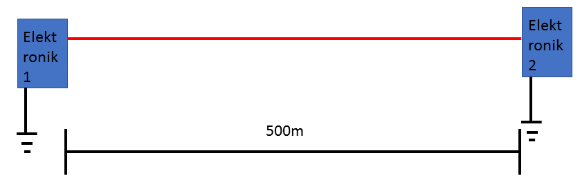

ich möchte als eine Art „Einbruchserkennung“ eine ca. 500m lange
Weidelitze an einem Holzzaun entlangführen um zu erkennen, ob diese
mitsamt Zaun durchtrennt wurde. Dies soll mit einer Kleinspannung
(Größenordnung so 12V) geschehen.
Die Litze wird elektrisch isoliert angebracht, eine leichte Kopplung
durch z.B. Feuchtigkeit gegen Erde ist aber möglich.
Nun habe ich dazu folgende zwei Fragen:

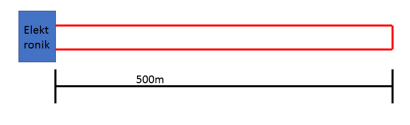

1. Da die Kosten für eine „Rückleitung“ (siehe Skizze 1) ja nicht
unerheblich bei dieser Länge ist, wollte ich fragen, ob es auch möglich
ist, die „Erde“ einfach als zweiten Leiter zu nutzen (Skizze 2). Auf dem
Gelände selbst als auch im Umkreis befinden sich keine
Elektroinstallationen, die große Mengen an Stömen in die Erde ableiten.
Trotzdem habe ich irgendwie sorge, plötzlich irgendwelche kuriosen
Spannungen durch Potenzialunterschiede zu messen.
2. Die zweite Frage geht in eine ähnliche Richtung: Da 500m Kabel ja
eine riesen Antenne sind, wollte ich fragen, ob ich mir dort evtl.
nennenswerte Spannungen auf Grund von elektromagnetischen Feldern
einfangen kann.
Vielen Dank schon mal im Voraus für die Antworten!
Gast #6595499
Die Induktion in ca. 100m 5x6 mit Staberder am fernen Ende hat mir
während eines Gewitters einen Überspannungsableiter zerfetzt ohne
direkten Einschlag. Wenn du das so baust, sieh guten Überspannungsschutz
vor.
500m Weidedraht hat mindestens 150 Ohm Innenwiderstand. Kriegst du das
bei Nässe noch gemessen mit 12V? Überlege, ob du einen 24V-Trafo nehmen
willst. Auswertung des Primärstroms, dann haste auch gleich 2kV
Isolationsspannung nach draußen für den Weidedraht.
#6595508
Wegen der Blitzschutzproblematik s.o.
Wenn du den Draht mit Gleichspannung betreiben willst (Autobatterie
o.ä.), dann Minus an den Draht und Plus an Erde, sonst zerfrisst dir bei
Feuchtigkeit die Elektrolyse den Draht.

Schon mal danke für die Info- an Gewitter hatte ich bisher nicht
gedacht.
Wie sollte den ein Blitzschutz aussehen? Ein dickes MOV?
Das Ganze muss leider Akkubetrieben laufen. Die Problematik mit dem
hohen Innenwiderstand ist mir bewusst. 1-2mA würden mir aber als Signal
auch schon ausreichen.

Gast #6595925
Lange Leitung schrieb:
> Dürfe die ganze Sache denn sonst mit Erde als zweitem Leiter
> funktionieren?
Ich würde es so probieren:
12V.. bis < 45V  über einen Widerstand auf die Leitung und am anderen
Ende in die Erde leiten.
Wenn die Spannung steigt, oder der Strom sinkt, ist die Leitung
unterbrochen.
Wenn das geht dann kommt noch die Entstör- und Blitzschutzgeschichte
dazu.
 Kurt

Gast #6595926
Nimm besser eine Doppelleitung (Koax, verdrillter Klingeldraht), die
sinnvoll isoliert und UV-beständig ist. Dann sind die möglichen
EMV-Einkopplungen durch reduktion der aufgespannten Fläche minimiert. Es
ist egal, wie billig Weidezaundraht und die Erde als Rückleiter ist, die
Einkopplungen aus der Luft, und die Fehlerströme am nassen Holzzaun bei
Regen werden dein System kollabieren lassen.
Und wenn schon Batteriebetrieben, dann übermittle die Information der
Anlage drahtlos (optisch, per Funk, ... also galvanisch komplett
getrennt), damit dir bei einem Blitzeinschlag höchstens dein Gerät (und
der Zaun) abraucht, nicht aber Menschen zu Schaden kommen. Über
ausreichnden Blitzschutz der "Langdrahtantenne" solltest du dir trotzdem
Gedanken machen.
Gast #6595946
Akkubetrieben, heißt das isoliert möglich? Wäre gut.
Deine Schleife ist hochohmig, das ist bei Unwetter gut. Ich hätte nahen
und fernen Erder draußen, beim (möglichst guten) nahen Erder nen S14K14
und von dem aus mit Zwillingsleitung in die Auswertung.

Gast #6596228
Ich würde das etwas aufwändiger auswerten. Die Telekom macht sowas
ähnliches mit einer "galvanischen Signatur" an ihren DSL Anschlüssen.
Damit kannst du dann nicht nur feststellen dass da irgendwie Strom zur
Erde hin abfließt, sondern auch ob die Verbindung noch bis zum Ende
durchgängig ist.
Da die Auswertung per umpolen oder Wechselspannung passiert, hast du
auch direkt keine Probleme mehr mit Korrosion.

#6596552
Ein Draht gegen Erde? Kein Problem!
Wir machen sowas seit Jahrzehnten mit nem Stufenrelais.
Dieses hat einen Anker, der anfangs ganz leicht geht,
zum ganz Durchdrücken aber mehr Strom braucht.
Am Ende Des Zauns ist ein Widerstand im Stromkreis drinne,
der den Schleifenstrom auf 5 mA begrenzt.
Der Anker des Relais zieht leicht an und hält nen Ruhekontakt zur
Signalisierung offen.
Wird der Zaun unterbrochen, fällt das Relais ab und alarmiert.
Sollte der Zaun Erdberührung bekommen und fließt dann ein stärkerer
Strom
als 5 mA, zieht der Anker des Relais ganz durch und schließt
nen Arbeitskontakt zur Signalisierung.
Das Ganze ist mit Grob-und Feinschutz gegen Blitzschlag
abgesichert.
Sowas war früher in Alarmanlagen oder Feuermeldeanlagen
üblich und funzt wie gesagt seit Jahrzehnten.
mfg
