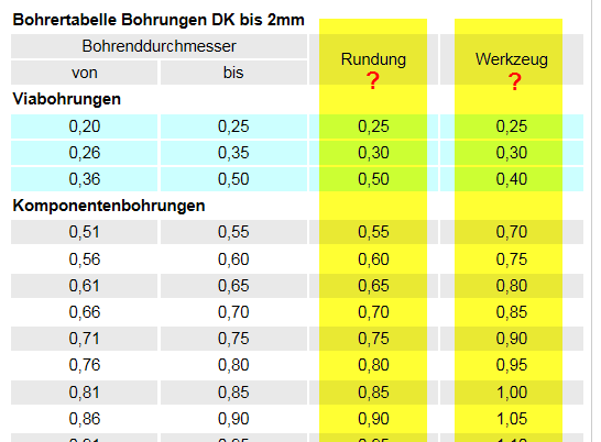

Verstehe diese Bohrertabelle nicht
#4301150
Rundung haisst, auf welchen Wert der Bohrungsdurchmesserwert gerundet
wird.
Werkzeug heisst, mit welchem Bohrer gebohrt wird.
Ein Via wird also kleiner weil es ja durchkontaktiert wird.
Bei Komponenten wird grösser gebort, damit nach dem Durchkontaktieren
noch ein ausreichend grosses Loch übrig bleibt, dait das Bauteil
durchpasst.
Etwas unklar ist Rundung 0.5 bei Vias, dort müsste meiner Meinung ach
0.,4 stehen wie in der Werkzeug-Zeile.
#4301236
@ Montage K. (montage)
>Was bedeutet Rundung bzw. Werkzeug?
Bohrungsdurchmesser im CAD-System/Gerberdaten sind ENDdurchmesser,
welche am Ende der Produktion erreicht werden sollen. Ein VIA mit
0,2-0,25mm Enddurchmuesser wird auf 0,25mm aufgerundet und 0,25mm
Bohrduchmesser gebohrt. Durch die Aufkupferung ist es dann im
Innendurchmesser kleiner als 0,25mm. Die typische Wandstärke voon VIAs
liegt bei ca. 25um, sprich der Duchmesser schrumpft um ca. 0,05mm.
Bei Bauteilbohrungen muss man auf jeden Fall größer als der
Enddurchmesser im CAD-System bleiben, sonst passen ggf. die
Anschlußdrähte nicht durch, darum muss man deutlich größer bohren incl
Toleranzen.
Gast #4301368
Obwohl der genaue Durchmesser bei Vias keine Rolle spielt, gilt auch da,
dass der angegebene Durchmesser der Enddurchmesser auf der
ausgelieferten LP sein muss (+- der vereinbarten Toleranz). Ob ein Pad
mit Loch drin ein Via ist oder Teil eines THT-Bauteils muss den
LP-Hersteller garnicht interessieren, das ist in den Gerberdaten auch
garnicht definiert.
Dass ein THT-Loch entsprechend grösser sein muss als der Bauteildraht
ist auch nicht Sache des LP-Herstellers, das hat der Layouter so
vorzusehen.
Georg

#4301405
Falk B. schrieb:
> Eben, das kann man in den allermeisten Gerberdaten auch gar nicht
> unterscheiden!
Dieser Hersteller unterscheidet nach Durchmesser:
Unter 0.5 ist es für ihn eine VIA-Bohrung, die er auf keinen Fall
grösser machen will, weil sie sonst vielleicht grösser wird als die
Kupferfläche.
Und über 0.5mm ist es für ihn eine Komponetenbohrung, die er so fertigt,
daß auf jeden Fall der Bauteildraht durchpasst.

Persönliche Seite #4301604
Hallo Michael.
> Kupferfläche.
Möglicherweise möchte er die Bohrung doch größer machen, wenn genug
Platz da ist, wenn sie sehr klein sind. Die Toleranzen für 0,4mm oder
0,5mm Bohrungen erlauben es eher, mehrere Platinen im Stapel zu bohren.
Das spart Zeit und Geld.
Wenn die Restringe aber sehr klein sind, wird er versuchen die Bohrungen
zu verkleinern, wenn sie im "Original" kleiner als 0,5mm waren, um
"Fleisch" für die Restringe zu gewinnen.
Aber eben nur bei Durchmessern kleiner als 0,5mm, weil es
unwahrscheinlich ist, dass dort ein Draht hindurchgesteckt wird.
https://www.mikrocontroller.net/articles/Richtiges_Designen_von_Platinenlayouts#CAM_Input_und_Produktion_.2F_Ber.C3.BCcksichtigung_von_Technologiegrenzen
Es hängt also viel an den Umständen um das Loch herum. Und natürlich am
Maschinenpark, den Produktionsprzessen und dem Know-how der
Firmenmitarbeiter.
