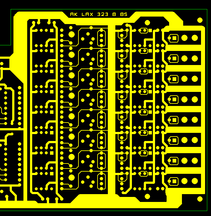

Hallo Forum,
ich muß in einem Layout ein paar Steckverbinder mit mindestens 10mm
breiten Leiterbahnsegmenten verbinden. Der Abstand (Clearance) soll
2,5mm betragen und es ist ziemlich eng.
Ich habe es erst mit sehr breiten Leiterbahnen probiert, aber das ist
eine endlose Fummellei, weil man jedes Pad genau in der Mitte erwischen
muß. Jetzt versuche ich gerade eine dünne Leiterbahn außen rum zu legen.
Aber auch das ist schwierig, weil ich ständig Fehlermeldungen vom DRC
bekomme. Der scheint es nicht auf die Kette zu kriegen, wenn ein Pad
noch nicht mit dem Segment verbunden ist.
Gibt es eine optimale Methode um so großflächige Segmente zu erzeugen?

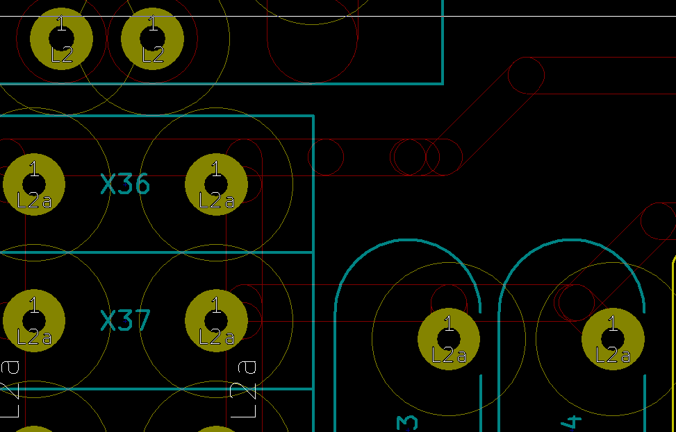

Nein, es ist nicht zu eng, sondern nur eng. Abgesehen davon, daß Kicad
der Meinung ist, daß man 10mm Leiterbahn mit 2,5mm Clearance nicht im
12,5mm Raster verlegen darf. Da hat jemand < und <= verwechselt.
Kann man die Anzeige der Clearance um die Traces aktivieren? Ich bekomme
das nicht hin.

Die Standard-Lösung aus dem vorigen Jahrhundert:
1. Versorgung verlegen mit einer Basisbreite, mit der man überall
durchkommt, ich habe da meistens 50 mil verwendet.
2. Ein Cu-Fläche (Cu-Polynom) über diese Leitung legen und überall so
breit wie möglich machen, entweder ganz manuell oder mit Hilfe des
System unter Beachtung der Abstände rendern lassen.
3. Dafür sorgen, dass die Fläche zum gleichen Potential gehört wie die
Leiterbahn aus 1.
Georg
