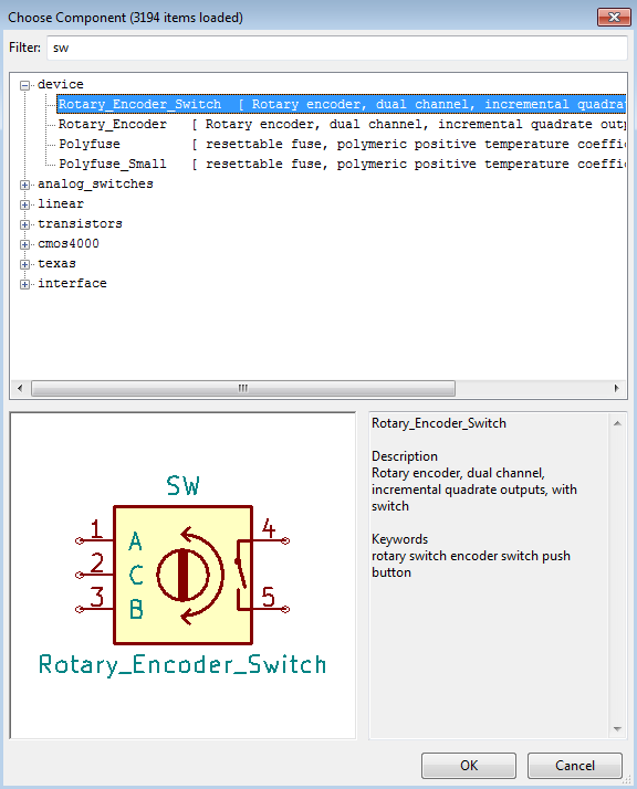

Danke! ich finde aber kein device was mit sw_ anfängt. Wenn ich im Fenster choose component in der Zeile Filter sw eingebe habe ich folgende Auswahl: (siehe anhang) Wenn ich sw_ eingebe gibt es nichts zum Auswählen. Woran kann das liegen? Was mache ich falsch? Grüße und danke im Voraus. Jan schrieb: > In meiner schaltung soll ein mikrotaster verwendet warden. > > Wo finded man überhaupt bei KiCAD schalter/taster im eeschema? > Grüss und Danek im Voraus Der Mikrotaster wird im Schaltplan nicht als Mikrotaster erkennbar sein, sondern nur als generischer "switch". Zum Mikrotaster wird er erst dann, wenn das Symbol mit dem Mirotaster-Footprint verknüpft wird, d.h. erst in pcbnew. *edit*: Seltsam, bei mir gibt es in der "Device"-Bibliothek einen "sw_push" ... Fehlen dir Libraries?

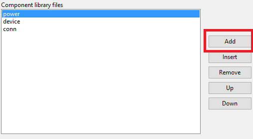

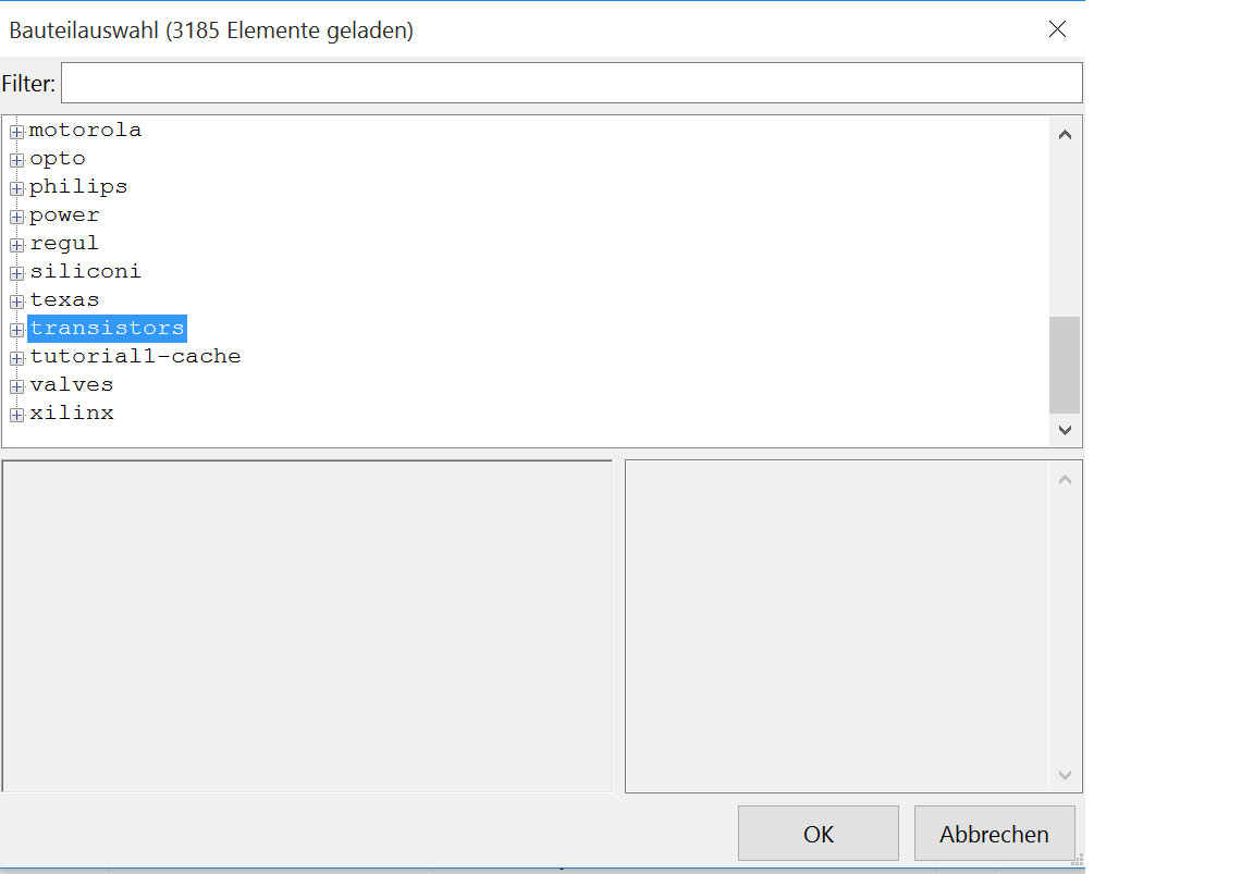

chj schrieb : >Switches sind nicht in der Library "device", sondern in der Library >"switches" (die bei der Standard-Installation dabei ist). bei mir ist keine "switches" Library bei der Bauteilauswahl vorhanden. siehe Anhang Wie kann man diese Library nachinstallieren? Jan schrieb: > Wie kann man diese Library nachinstallieren? Siehe Screenshot im letzten Beitrag von luhe - in dem Dialog, der sich öffnet, dann auf den oberen "Add"-Button klicken und die gewünschte Library auswählen.
#4866556

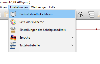

> Siehe Screenshot im letzten Beitrag von luhe - in dem Dialog, der sich > öffnet, dann auf den oberen "Add"-Button klicken und die gewünschte > Library auswählen. Wie heist die Library die switsches beinhaltet? wo kann ich sie bekommen? Wie ich schon oben beschrieben habe, footprints sind vorhanden, ganz viele unterschiedliche Libraries. Was fehlt sind die switch Symbole Bei mir unter C:\Program Files\KiCad\share\kicad\library ^^ Bei mir unter Schaltplan öffnen Einstellungen ->Bauteilbiblioteksdateien rechts <hinzufügen> in der liste gegenwärtige liste der Suchpfade muss C:\Program Files\KiCad\share\kicad\library drinstehen ansonsten über benutzerdefinierter Suchpfad hinzufügen dann oben auswählen <switches> Hallo Jan. Jan schrieb: > Buttons_Switches_SMD und Buttons_Switch_THT > sind in Cvpcb installiert und die footprints sind sichtbar. Ok. > > Warum ist kein switch symbol in Eeschema vorhanden? Weil Du die Library dazu in Eeschema in der Liste der Bibliotheken nachtragen (installieren) musst. Sie heisst "switches.lib". Und sie liegt an der gleichen Stelle wie die anderen librarys für Eeschema auch. Wo das ist, hat Lutz oben geschrieben. Falls sie aus irgendeinem Grunde dort doch nicht vorhanden sein sollte, kannst Du sie hier finden und in Deinen Library Ordner für Eeschema kopieren: https://github.com/KiCad/kicad-library/tree/master/library Falls das so ist, und die Datei fehlt, und Du sie neu benötigst, so kopiere dann auch noch von dort "switches.dcm" die Datei wird automatisch mitverwendet, wenn Du die dazugehörige .lib einträgt. Sie enthält Beschreibungen, Aliase und Schlüsselworte zur Suche für die Library. Es geht aber auch ohne. Noch ein Tipp: Geh mal in den Ordner mit den Library Files für Eeschema und sie Dir die .lib Dateien mit einem Texteditor an. Dann bekommst Du auch einen Überblick, was darin ist, auch ohne das Du sie in der Bibliotheksliste eintragen musst. Mit freundlichem Gruß: Bernd Wiebus alias dl1eic http://www.l02.de
