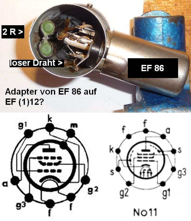

Ich erhielt einen äusserst seltenen Adapter, den ich nirgends im Netz
fand.
Unten ist ein Stahlröhrensockel 3/5, Y 8 A der 11-er Serie, an der Seite
steckt eine EF86 in einer Novalfassung mit Abschirmung.
#1
Zur Identifizierung:
Die Novalbelegung stimmt mit der EF86 überein und das Radiomuseum
erwähnt einen Adapter EF12-EF86
https://www.radiomuseum.org/r/kehl_roehrenadapter_novalroehren_auf_stahl_roehrenfassung.html
Die Entwicklungsgeschichte passt dazu, EF12 => EF 40 => EF86
https://www.radiomuseum.org/tubes/tube_ef12.html
https://www.radiomuseum.org/tubes/tube_ef40.html
https://www.radiomuseum.org/tubes/tube_ef86.html
Nur die Belegung auf Y8A-Seite entspricht nicht der EF 12, sondern der
EF112 (gleiche Werte aber getrennter Bremsgitteranschluss) mit Sockel
St16 nach Franzis RTT 1974, das mir hier vorliegt.
Frage: In welchem Gerät wurde dieser Adapter verbaut und sind weitere
Adapter mit seitlichem Anbau bekannt?
#2
Unterm Deckel bemerkte ich einen abgelösten Draht und lötete ihn an.
Innen sind noch parallel zum Heizfaden 2 Widerstände (parallel) mit
Gesamtwert 127 Ohm. Macht bei 6,3 Volt ein Strom von 50 mA, aber wozu
denn?

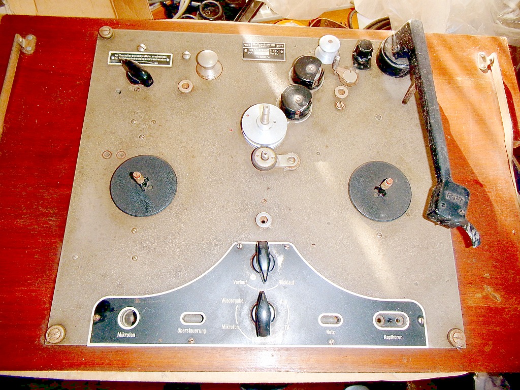

Der Adapter könnte einer für die Ersetzung der EF14 sein.
Darum der abgewinkelte Aufbau.
Nein, nicht weil die EF86 lieber im Liegen arbeitet.

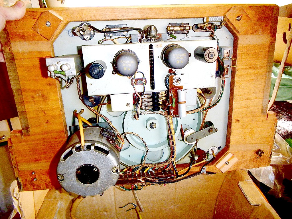

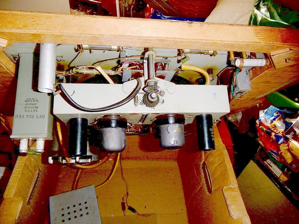

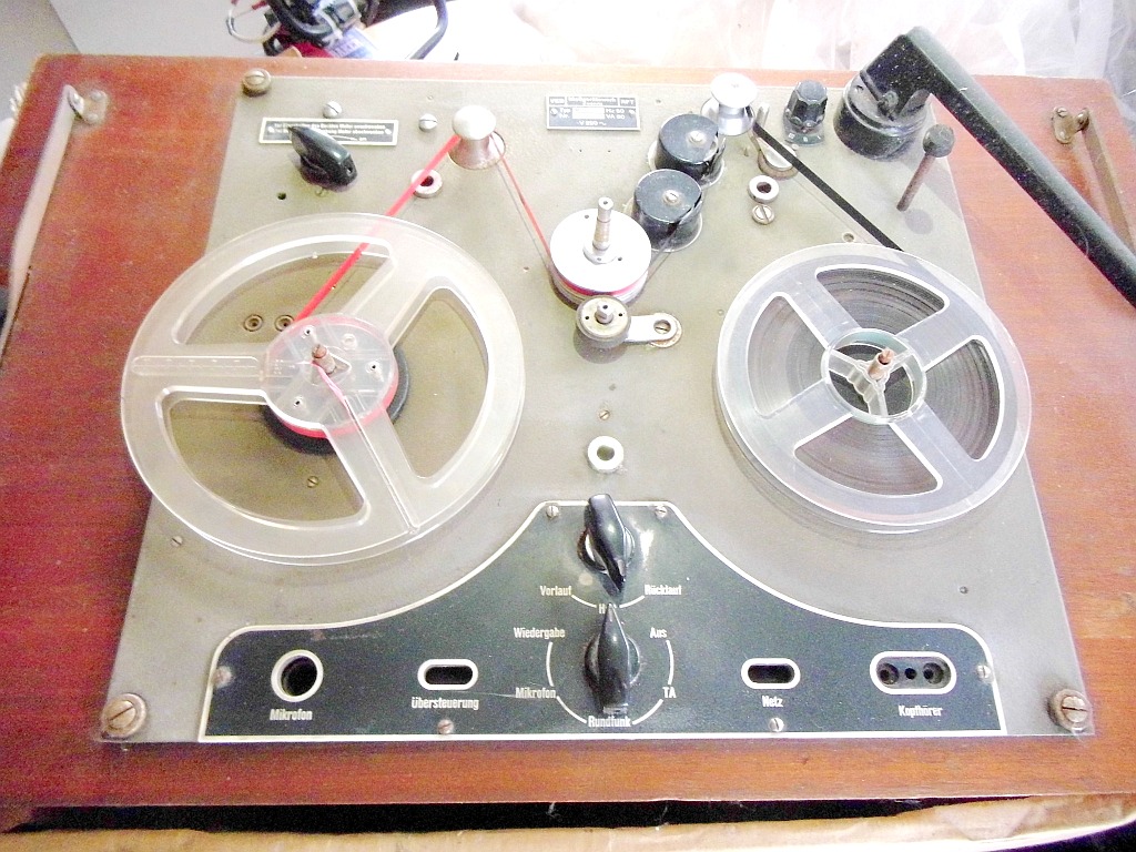

Genau dieser Aufbau wäre in den DDR- Musikschränken mit dem Tonbandgerät
MTG22x nützlich.
Da geht ein gerader Adapter nämlich nicht- der Stahlröhrensockel plus
Novalfassung plus die EF86 drauf ist zu hoch, und damit kollidiert die
(nur kopfüber einbaubare) Lampe im Tonband- Chassis mit der unten
eingebauten Lautsprecher- "Box". Habe ich nämlich hier zu stehen:
Musikschrank 10E151 "Meistersinger" von Stern- Radio Staßfurt:
https://www.radiomuseum.org/r/stern_stas_meistersinger_10e151_10_e.html
Japp, die EF 14 hat auch die Stahlröhrenbelegung St16. Hab mir nochmal
die rauscharme EF86 angesehen, bestens für Mikrofonverstärker und wird
angeblich noch hergestellt.

#6135173
Die Widerstände KÖNNTEN zur Symmetrierung = Entbrummung gedient
haben.... wenn sie in Reihe geschaltet sind, Mitte wäre dann Massebezug-
der aber nicht an einen Adapter gehört.
Der Themeneröffner schrieb aber Parallelschaltung.

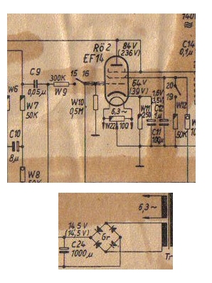

Im genannten MTG22x wird das mit Symmetrierung gemacht- 100 Ohm- Draht-
Stellwiderstand, Schleiferanschluß an Masse- allerdings an der zweiten
EF14, da wäre an der Stelle die EF86 an der Grenze oder überlastet, weil
die zweite Röhre als Lösch/ Vormagnetisierungs- Generator arbeitet.
Könnte evtl. mmit EF80 gehen. habe ich mir nicht so Gedanken gemacht,
ich nahm einst -weil massig vorhanden- die EF86, jetzt sind wieder EF14
drin.
Die Widerstände können also -eigentlich- nur zur Korrektur der Ströme in
einem (Serien-) Heizkreis dienen, grundlos erhöht man ja den Heizstrom
eines Röhrenplatzes nicht.
Habe ich auch in einem Eigenbau so: C- Röhren (0,2 A) in Reihe mit einer
B- Röhre (0,18 A), da habe ich einen Parallelwiderstand zur BL2
geschaltet, damit der Gesamt- Heizstrom 0,2 A beträgt, der wird nämlich
von einem Konstantstromregler (Eisen- Urdox) bereitgestellt.
#6135295
Ich habe mal durchgerechnet, ob es passen könnte.
Es geht- mit einer kleinen Änderung: Wenn man im Tonbandgerät "MTG2x"
die ERSTE EF14 durch EF86 ersetzen wollte, müßte man den Vorwiderstand
um etwa 10 Ohm vergrößern.
Bei z. B. einer 6,3V/ 300mA- Röhre, wie EF80, würde es sogar noch mit
dem serienmäßigen Vorwiderstand gehen, aber die EF80 wäre eher in der
zweiten Stufe angebracht.
Da wären die Widerstände aber nicht nötig- die ist wechselstrombeheizt,
mit Symmetrier/ ENtbrumm- Drahtsteller.
Und die Stiftbelegung der EF80 ist auch anders.
Das alles für den Fall, der Adapter wäre für MTG.
Kann aber für ein anderes Gerät sein, das weiß man ja nicht, auch kann
die innere Beschaltung geändert worden sein.

Gast #6135593
Gerade noch mal geschaut. Der Titel des Threads ist etwas unglücklich.
Die Sockelschaltung passt eben nicht zur EF12, sondern zur EF14. Damit
wäre die Variante von Edi im Spiel wo die Röhre per Gleichtstrom beheizt
wird und es auf Grund des vorhandenen Serienwiderstandes erforderlich
ist, das exakt der gleiche Strom wie bei einer EF14 fließt. Ansonsten
sind derartige Klimmzüge nicht erforderlich, da E-Röhren normalerweise
im Parallelbetrieb benutzt werden.
Gast #6135794
Doch, der Titel passt, da steht nämlich EF112. Die Stahlsockelbelegung
St16 wird in der Franzis-RTT von 1974 für die Röhren  EF 14, EF 111 und
EF 112 angegeben.
Die Pentoden EF111 und EF112 sind dieselben wie EF 11 und EF12 aber mit
getrennt herausgeführtem Bremsgitter nach der Belegung von St 16. In
welchen Geräten diese verbaut wurden, entzieht sich meiner Kenntnis.
Die EF86 hat vermutlich seit 50 Jahren kein Tageslicht gesehen.
Nochmal nachgeschaut mit viel Licht und mit der Pinzette aauch etwas
gerüttelt - Die beiden oben und unten parallelgelöteten Widerstände
liegen nur am Heizfaden. Die grünlackierten Keramikkörper stecken in
isolierenden PVC-Tüllen und werden nicht richtig heiß. Sie. und leisten
bei 6,3V und 50 mA rechnerisch 315 mW, was einem schwachen
Fahrradrücklicht entspricht.
Die EF 11, 12 und 86 haben einen Heizstrom -If von 0,2 A,
die EF14 hat etwas mehr als doppelt soviel, nämlich 0,47 A
Angenommen, es gäbe eine Serienschaltung der Röhrenheizungen mit EF14,
da wären 50mA in der Umleitung zu wenig.
Möglicherweise hatte aber nur jemand einige Widerstände zuviel geordert,
dazu eine gut getarnte Schnappsidee und der Chef hats nicht bemerkt.

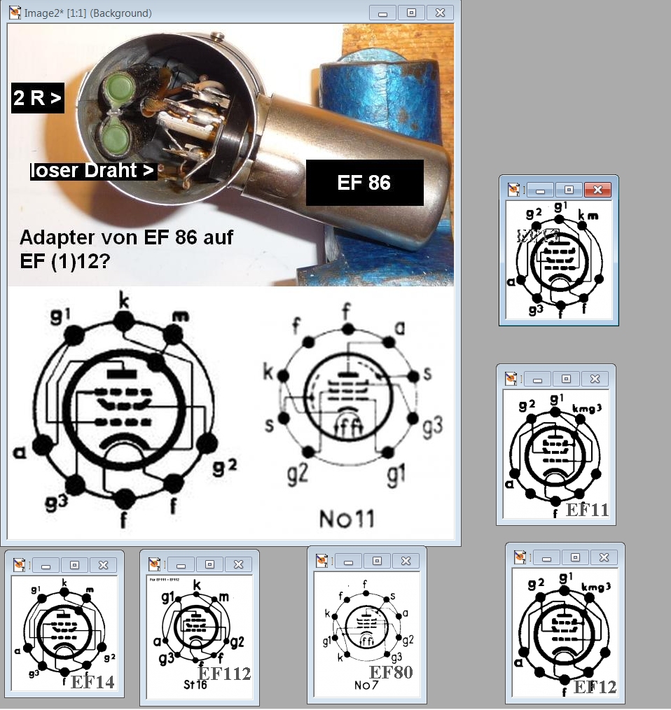

#6136086
(Bild angehängt- die Sockelbelegung obeb rechts ist EF13)
Kaum anzunehmen, daß der Adapter anders gedacht war, und/ oder der
Inhalt eine Schnapsidee war. Das Ding sieht auch sauber gebaut aus, kein
Basteldings.
Für andere Röhrenersetzungen als EF14 zu EF86 oder EF14 zu EF80) sind
der Adapter, sowie die beiden Widerstände nicht erklärbar, für andere
Röhrenserien schon gar nicht, da würden die Widerstände bei den höheren
Heizspannungen braten.
Der Adapter ist bei der gezeichneten Belegung für die Röhren EF112 und
EF14 zu EF86 passend, andere Paarungen hätten  andere Sockelbelegungen.
Bei einer Ersetzung der EF112 durch EF86 braucht man keinen
Parallelwiderstand. Die EF112 habe ich aber nioe in Händen gehabt- eine
seltene Funzel.
Bleibt EF14, oft in Phono- Geräten verwendet. Für die ist der Adapter
sinnvoll- wie geschrieben, hatte ich selbst mal gebaut.
Warum man den Widerstandswert ges. 127 Ohm gewählt hat... ist mir auch
nicht sooo klar.
Wenn man den Heizfaden der EF14 perfekt simulieren will, benötigt man
einen Parallel- Gesamtwiderstand von 23,3 Ohm:
EF86 Faden 31,5 Ohm
parallel 23.3 Ohm
= Gesamtwiderstand 13,4 Ohm
= 0,47 A bei 6,3 V -> Genau EF14- Heizfaden.
Belastbarkeit des/ der Wid. = 3 Watt
Die beiden parallelen Widerstände mit Rges = 127 Ohm sind sinnvoll bei
EF14 zu EF80, weil man mit dem serienmäßigen Vorwiderstand auskommt
(beim MTG, da isser 25 Ohm Stellwiderstand).
Bei EF86 geht es mit zusätzlichem Reihenwiderstand, wenn nicht bereits
ein größerer Stellwiderstand, etwa 50 Ohm Drahtwiderstand, bereits
vorhanden, oder die Grund- Versorgungs- Gleichspannung wäre niedriger,
etwa 10 V.
Außer MTG könnten Mikrophone in Frage kommen, die eine EF14 verwenden,
für die brummempfindliche Verstärkerstufe ist Gleichspannungsheizung ja
absolut sinnvoll- ich kenne allerdings nur Neumann- Mikros (!"U47") mit
VF14, die evtl. auf EF14 umgefummelt wurden. Der spätere Wiederauflage
ist mit EF14 angegeben, aber die Schaltung zeigt VF14.
Gast #6136224
Ne eben nicht EF112 != EF12!  Die EF12 ist eine Universalpentode,
während die EF112 für HF/ZF gedacht ist. Außerdem ist die
Sockelschaltung eine völlig andere. Die Sockelschaltung der EF112 ist
mit der EF14 identisch.
Gerade bemerkt den Titel hattest Du schon passend gewählt, allerdings
hast Du selbst gleich im ersten Post die EF12 ins Spiel gebracht, was zu
mindest leicht irreführend war. Leider sind sich die EF112 und EF14
ähnlicher, auch vom vorgesehenen Verwendungszweck her als die EF112 und
EF12. Einzige Übereinstimmung zwischen Letzteren ist der Heizstrom.
Tubus schrieb:
> Sie. und leisten
> nicht sooo klar.
Es wäre halt zu klären wo der
genau hin geht. Der Widerstandwert von 127Ohm der zu Heizstrombilanz nur
50mA beiträgt, kann also nicht, wie Edi schon korrekt bemerkte zur
Simulation der EF14 dienen. Ich bin da immer noch bei einem,
zugegebenermaßen unglücklichen Versuch, die Heizspannung zu
symmetrieren. Dagegen spricht natürlich, das die Widerstände parallel
geschalten wurden.
#6136248
@Zeno,
Die Heizspannung symmetrieren... bei Vorröhren dient das zur
Brummunterdrückung, und da nimmt man keine Festwiderstände, sondern
einen Draht- Einstellwiderstand, wie es im MTG ja an der zweiten Röhre
gemacht wurde- wird einfach bei Wiedergabe auf geringsten Brumm
abgeglichen.
Übrigens würde möglicherweise auch eine EF12 als Vorröhre gehen, es gab
eine ausgesucht klingarme Variante EF12k- aber die Sockelschaltung ist
eben anders, und da die noch mögliche EF112 eeeeeiiiigentlich eine HF-
Röhre ist- dürfte es um einen EF14- Adapter gehen.

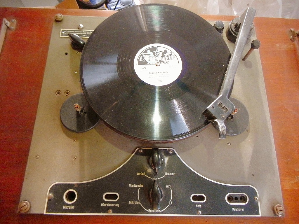

Hier das Tonbandgerät MTG22b, welches genau so einen Adapter "Stahl- zu-
Noval- 90°" benötigen würde- das Chassis hängt an der Hauptplatte, und
hängt an seinen Haltestreben tief herunter,  eine Novalröhre senkrecht
wäre höher als EF14, und käme in Konflikt mit anderen Bauteilen.
Speziell eben beim MTG in den Staßfurter Musiktruhen, vor allem, weil
das wuchtige Tonbandgerät mit der Frontklappe heraus- und
hereingeschoben wird, das würde einen senkrechten Adapter sofort killen.
Das MTG im Foto ist von 1954, noch jungfräulich, die Mechanik
funktioniert jedoch nach 66 Jahren noch absolut top.
Der Treibriemen ist ein Leder- oder igelitiertes Hanfseil, wie es die
uralten "Singer"- Nähmaschinen hatten, diese kann man sogar noch heute
bei Nähmaschinen- Herstellern "vom Meter" ordern.
Gleichlaufschwankungen kennt so ein Gerät nicht, die Schwungmasse aus
Guß (Eisen, Alu ?) ist gewaltig von Durchmesser und Gewicht, und selbst
eine verformte, "zur Tonne gelaufene" Andruckrolle bewirkt... gar
nichts- die riesige Capstan- Welle nimmt schon durch die Eigenreibung
der Umschlingung (ca 230° !) das Band mühelos mit.
Die Elektronik funktioniert rudimentär, weil die Umschaltkontakte
verkeimt sind, außerdem alle Elkos Schrott, gerade die mit PVC- Gehäuse,
und natürlich alle Papierkondensatoren.
#6136443
MaWin 2 schrieb:
> Wozu braucht ein Tonbandgerät einen Tonarm wie bei einem Plattenspieler
> (siehe Bild 4567b)?
Falls mal einer die Tonrille in das Band schneidet, wie bei den
"Tefifon"- Radios.
Nee... das MTG kann (Schellack-) Platte- siehe Foto.
Die Übersetzung Motor/ Capstan ist so gewählt, daß eine
Bandgeschwindigkeit von 19,05 cm/sek. realisiert wird.
Übrigens kann MTG auch von der Platte, die es ableiert, aufnehmen- der
Tonband- Teil läuft ja mechanisch und elektrisch mit.
#6136473
Einziges Manko: Die Bandführung ist eigenartig.
MTG kann vorwärts und rückwarts abspielen (falls man ein Band aus China
bekommt ?).
Allerdings ist schneller Vor- und Rücklauf möglich, dafür muß das BAnd
aber vom Capstan genommen werden, weil die Andruckrolle bei jeder
Betätigung angedrückt wird. Da dann aber die Mitnahme der Schwerkraft-
Aufwickelkupplungen zu gering ist, werden diese -je eine- mit den
Rändelmuttern (Kordelmuttern) oben auf der Kupplung arretiert, rechts
für Vorlauf, links für Rücklauf.
Die Rändelmuttern haben übrigens verschiedene Gewinde: Links
Linksgewinde, rechts Rechtsgewinde. Damit man sie nicht versehentlich
rausschraubt, werden sie durch eine kleine M3- Schraunbe gesichert.
Danach muß die Rändelmutter wieder gelöst werden, und das Band wieeder
über den Capstan geschmissen werden.
Steht unständlich aus, ist es auch- damals nahm man aber an, daß man die
schnelle Vor- und Rücklauffunktion selten benötigt.
Manchmal brechen -infolge Vergessens des Lösens- die Mitnehmer-
Spiralfedern in den Kupplungen, die kann man ggf. mit eioner WIndung
weniger betreiben, oder, wenn das MAterial zu ermüdet ist, finden sich
Federn, etwa Skalentriebsfedern mit 6 mm Innendurchmesser.
MTG ist eigentlich immer leicht reparabel, und hart im Nehmen.
Selbst Vergessen einiger Sachen, etwa das "Abschwenken" des
Antriebsmotors (Knebelknopf oben links), oder der Andruckrolle nimmt es
hin, der Gummi  ist griffig, aber hart.
Diese Mechanik ist unverwüstlich- quasi für die Ewigkeit gebaut.
