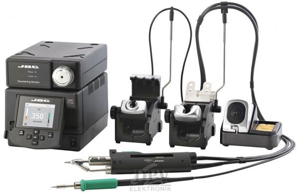

Kauf Dir für das gesparte Geld eine JBC Lötpinzette. Die Teile hast du
dann in wenigen Sekunden runter und in wenigen Minuten aufgelötet. Plus:
Du hast danach ein wirklich geiles Werkzeug.

Persönliche Seite #7084743
Hallo Lass Machen.
Wenn ich auch sonst von JBC viel halte, die Lötpinzetten sind nicht so
der Renner. Rein von der Mechanik gibt es bessere. Wo z.B. die Spitzen
nicht um ein Gelenk schwenken, sondern parallel gehalten aufeinander
zubewegt werden.
Für enge Stellen wesentlich besser. Ist, zugegeben, auch nicht so
robust.
> Die Teile hast du
Ja, das stimmt. Auch mit den billigsten Lötpinzetten die man bekommen
kann.

#7084860
> zubewegt werden.
Die Lötpinzetten sind okay und halten fast ewig wenn man mit Heissluft
etwas nachhilft.
So gehen die Bauteile sofort runter und die Spitzen werden geschont.
Nur mit der Pinzette zu arbeiten damit verheizt man die Spitzen.
Und die Platinen vorzuwärmen dauert mir auch zu lange, deshalb die Combo
mit Heißluft.
Persönliche Seite #7084884
Hallo Thomas.
>> zubewegt werden.
> etwas nachhilft.
Es ging mir weniger um das Thermische, sondern um das praktische in
engen Stellen. ;O)
Mut mit "weniger robust" meinte ich nicht die JBCs, sondern die von mir
als besser empfundenen Teile mit parallel bewegten Backen, und da die
mechanik, nicht die Spitzen selber.
> mit Heißluft.
Ja. Das stimmt.
Wenn Du besonders schnell arbeiten möchtest, nimmst Du am besten alte
verbrannte Weller WTCP Spitzen (ganz grobe) oder opferst neue, und
schleifst vorne ein Stück Plan. In diese Fläche machst Du dann mit einer
Metallsäge einen tiefen Schlitz. Die Spitze kannst Du jetzt ganz normal
in den Weller Lötkolben setzten und die beiden Zinken vorne passend
auseinander biegen (Kupfer ist weich, Schlitzschraubendreher langt) so
dass sie zu Deinen auszulötenden zweipoligen SMD Bauteilen passen. Du
erhitzt beide Seiten gleichzeitig und entfernst mit einer axialen
Drehung des Lötkolbens das Bauteil sobald das Zinn aufgeschmolzen ist.
Für unterschiedliche Bauteilgrößen brauchst Du unterschiedliche Spitzen
(oder biegst nach, aber das geht nur ein paar wenige male, bevor ein
Zinken wegen versprödung abbricht.
Das ganze ist selbst bei den klobigen Weller WTCP Lötkolben schlanker
als jede Lötpinzette. Es ist also nicht nur für schnelles Arbeiten,
sondern auch für arbeiten an engen Stellen. Speziell für schnelles
Arbeiten musst Du Dir auch noch eine Abstreifeinrichtung für das Bauteil
machen, weil es zwischen den Zinken hängenbleibt (also nichts für z.B.
Dioden die Du noch "retten" willst). Echte Kerle haben genug Hornhaut
oder nasse Finger und entfernen das Bauteil "direkt manuell". ;O)

Persönliche Seite #7085048
Hallo Tobi.
>> der Renner. Rein von der Mechanik...
> Ja, bin ich auch der Meinung.
> Vom Aufheizen natürlich wie bei allen Produkten von JBS einfach top.
Ja. Das schnelle Aufheizen macht, das die Teile wirklich ungeheizt im
Ständer liegen können, ohne dass es stört. Spart Energie und
Verzunderung.
Und das schnelle Spitzenwechseln....der Ablageständer könnte aber ruhig
noch ein oder zwei Plätze für Spitzen mehr haben. Wenn man schnell
wechseln kann, wechselt man auch gerne. ;O)
Und der Ständer könnte insgesamt ein paar Kilo mehr haben, oder
alternativ Laschen zum festschrauben auf dem Tisch. Damit ich die
Spitzen schnell abziehen kann ohne den Ständer festzuhalten.
Aber das sind Luxusprobleme.....:O)
>> zubewegt werden.
>> robust.
> Kannst Du da was empfehlen?
> Hätte mich interessiert, da ein Kauf ohnehin ansteht.
Du, das ist schon ein paar Jährchen her. Aber ich meine es war Ersa.
http://www.l02.de
