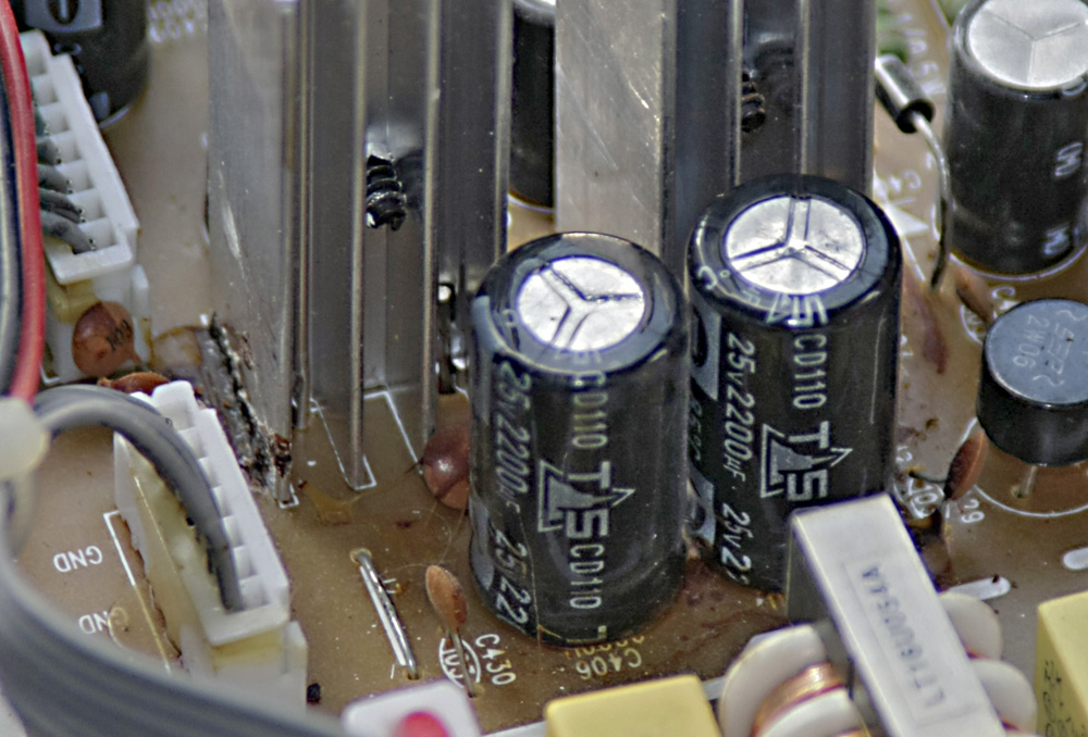

Ich sitze kürzlich so abends, draussen war es schon etwas kühler
geworden, in meinem Wochenendhaus und höre Radio. Der Uhrzeit
entsprechend, ziemlich leise. Plötzlich und unvermittelt wird die Musik
durch ein scharfes Schnarren ersetzt, geschätzte 100 Hz als Rechteck.
Seitdem ist meinem guten alten DVD-Receiver CAT DVA-804 kein anderes
Geräusch mehr zu entlocken, egal ob im Tuner-, DVD/CD- oder AUX-Modus.
Das ist auch sofort beim Einschalten so und es ändert sich nicht in
Lautstärke oder Klang.
Also habe ich das gute Stück heute mal aufgemacht und untersucht. Das
Problem scheint im Netzteil für Logik und Kleinvieh zu stecken (die
Endstufe hat eine eigene ungeregelte Spannungsaufbereitung).
Auf der Netzteil-Platine werden Plus und Minus 12 Volt aufbereitet,
jeweils mit einem L7812CV, einer davon wird deutlich wärmer (aber nicht
heiß) als der andere. Die beiden 12V-Spannungen stimmen soweit, habe ich
mit dem DMM gemessen. Leider habe ich gerade keinen Oszi zu Hand, um die
Glättung zu beurteilen.
Eine genaue Betrachtung der Platine machte mich stutzig. Um die Elkos
(2200 yF/25V) herum befindet sich so eine braune Soße auf der Platine,
auch an den Kanten der Kühlkörper (s. Foto). Ist das nun ein
(gealterter) Klebstoff oder ausgelaufenes und eingetrocknetes Elktrolyt?
Leider habe ich schon daran herumgekratzt, so dass man ein evtl.
"natürliches" Ausfießen nicht mehr nachvollziehen kann.
Was meint ihr? Danke für Tips.

So auf den ersten Blick würde ich sagen, das was auch am Steckverbinder
pappt ist irgendein Montagekleber.
Der Sabsch vor den Elkos, der so schöne Flecken auf dem Board gemacht
hat, nicht unbedingt.
Die Elkos kann man im Zweifel schon mal tauschen, wenn man glaubt, die
wären es. Wobei das plötzliche ausfallen eher nicht für ELkotod spricht.

Es sieht zu komisch aus für Klebstoffreste.
Elkos raus und ausmessen/ austauschen.
Frank Esselbach schrieb:
> wird die Musik
Kurzschluß/ zuviel gezogener Strom auf einer der Betriebsspannungen wäre
eine Vermutung. Also in der Richtung mal schauen nach der Abklärung mit
den o.g. Elkos.

Ja, der ist giftig. Nach dem Ausbauen am besten auch die Hände waschen.
Übrigens kannst du mit einem Kopfhörer mit Koppelkondensator recht gut
abhören, ob auf einer Leitung zu viel Wechselspannung ist. Mit einem
100nF Kondensator und einem 32 Ohm Kopfhörer sollte es bei
Gleichspannung nur kurz knacken, wenn der Siebkondensator putt ist,
hörst du ein schönes Brummen.

Zum plötzlichen Tod von ELKOs kann ich folgendes Beitragen:
Azubi-Kollegen haben während des ersten Lehrjahres in der Lehrwerkstatt
beim großen S damal nen ELKO in 230V Steckdose gesteckt. Danach hat
"puff" gemacht und eine Rolle Elektroden/Elektrolytflyssigkeit kam
herausgeschossen.
Ein plötzlicher Tod kann also mit Überspannung zusammenhängen. Für mich
sieht das Bild so aus als wären die ELKOs ausgelaufen. Wenn das
Klebstoff wäre, warum sollte er auf der Platine sein?

Bei großen Kondensatoren wird gelegentlich Klebstoff benutzt, um sie
mechanisch zu stabilisieren. Das habe ich schon bei den
Glättungskondensatoren im Netzteil eines Audio-Verstärkers von Sony
gesehen.
Auch die Steckverbinder werden gerne mit Klebstoff "gesichert".
Aber ob der restliche Siff auf der Platine nun Klebstoff ist, oder ob
das Kodensatorsülze ist, kann man anhand des Bildes wirklich nicht
erkennen.
