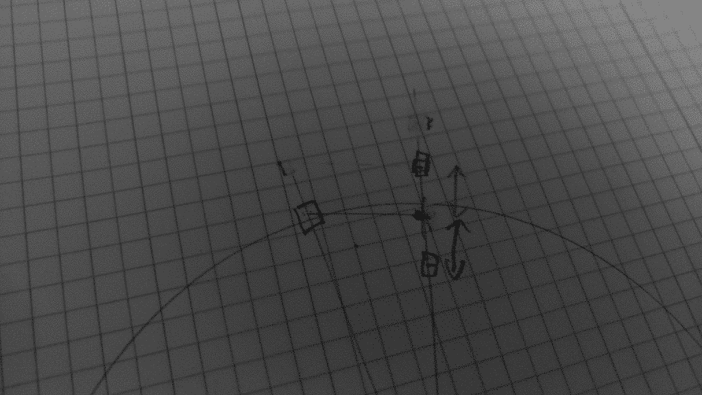

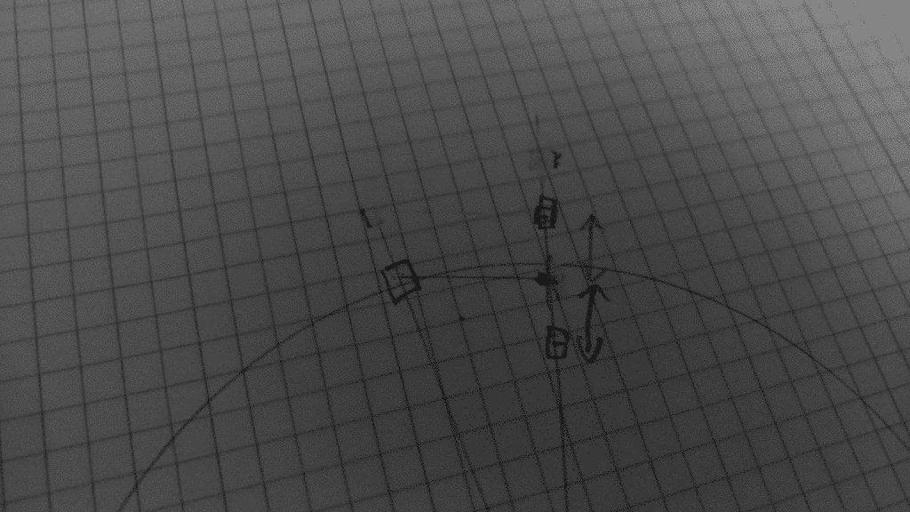

Hallo erst mal ans Forum, ich bin neu hier, finde die Artikel und
Diskussionen interessant, habe aber außer einem elementaren
Wendekreis-Thread zu meinem konkreten Problem noch nichts gefunden.
Ich stehe grade auf dem Schlauch. Ich habe ein Dreirad-Auto mit Arduino,
mit zwei getrennt angetriebenen Hinterrädern und einem lenkbaren
Vorderrad.
Wenn ich einen Lenkwinkel \alpha einstelle, entsteht natürlich ein
Kreis. Also genauer gesagt drei Kreise, für jedes Rad eins. Wie liegen
aber diese drei Kreise?
Konkret brauche ich den Geschwindigkeitsunterschied der Hinterräder bei
gegebenem Lenkwinkel.
Ich bin nicht mal wirklich so weit vorangekommen, bei kleinen als gerade
angenommenen Teilbewegungen (also drei Strecken) die Richtungen der
Hinterräder rauszukriegen, wenn das Vorderrad eine Einheit in seine
Richtung gerade fährt. Den Rest würde ich vermutlich mit Ableitung /
Grenzwerten rausbekommen.
Ganz konkret reicht mir auch eine Faustformel Winkel -> Tempodifferenz,
auf dem AVR werde ich eh keine genaue Sinusfunktion einbauen und die
E-Motoren drehen schon irgendwie. Aber um nicht sinnlos Strom zu
verpulvern sollten sie schon auf den Unterschied eingehen.
Bin für jeden Tip dankbar, kann auch komplexer sein, und eigentlich habe
ich auch kein Problem mit höherer Mathematik.
Marco

Wie du schon erkannt hast, ist das ganze System überbestimmt, denn du
steuerst die zwei Freiheitsgrade des Fahrzeugs (Translation und
Rotation) mit drei Stellgrößen (Geschwindigkeit der beiden Hinterräder
und Lenkwinkel des Vorderrads).
Werner hat bereits zwei Vorschläge für mechanische Alternativen gemacht,
hier sind noch zwei weitere:
3. Treib das aktiv gelenkte Vorderrad an und lass die Hinterräder passiv
   mitrollen (wie beim Autoscooter).
4. Treib (wie schon jetzt) beide Hinterräder getrennt an und lass das
   Vorderrad passiv mitlenken, indem du es als Nachlaufrolle ausbildest
   (wie beim Einkaufswagen im Supermarkt).
Da die Mechanik aber wahrscheinlich schon feststeht, sind hier Antworten
zu deiner eigentlichen Frage:
> Wie liegen aber diese drei Kreise?
Konzentrisch und so, dass die drei Räder jeweils eine Tangente zum
entsprechenden Kreis bilden.
> bei gegebenem Lenkwinkel.
Die Geschwindigkeiten der einzelnen Räder sind proportional zu den
zugehörigen Kreisradien. Die Kreisradien kannst du leicht anhand einer
Skizze mit den drei Kreisen und etwas Trigonometrie ermitteln. Neben dem
Lenkwinkel α gehen auch die Spurweite b und der Abstand d des Vorderrads
von der Hinterachse in die Berechnung ein.
> Aber zu jedem festem Winkel gibt es ja eine konstante
> Geschwindigkeitsdifferenz
Nicht ihre Differenz ist konstant, sondern ihr Verhältnis.
> ..und eigentlich habe ich auch kein Problem mit höherer Mathematik.
Aber trotzdem Probeleme mit trivialer Geometrie ?
Die ungelenkte Hinterachse ergibt eine Gerade, zu der senkrecht sich die
beiden Hinterraeder bewegen. Das Vorderrad, ohne Schlupf, ergibt eine
weitere Achse, zu der senkrecht sich das vorderrad bewegt. Schnittpunkt
der beiden Achsen ist der Drehpunkt, um den sich das Fahrzeug bewegt.

Das bedeutet, das Vorderrad ist auf dem Wendekreis, und der Mittelpunkt
des Wendekreises ist auf der gedachten Hinterachse und auf der
Lenkachse. Bei zu großem Einschlag liegt der Wendekreismittelpunkt
theoretisch im Fahrzeug (da müsste ich dann vermutlich ein Rad rückwärts
drehen), ansonsten habe ich ein rechtwinkliges Dreieck zwischen
Mittelpunkt Hinterachse (im Wendekreis), Vorderrad und
Wendekreismittelpunkt.
Das hilft schon mal, danke.

OK, wenn die Hinterachse und die Vorderradachse genau auf den
Mittelpunkt zeigen, ist es wirklich nicht so schwer.
Länge des Autos sei
, Abstand der Hinterräder vom gedachten Achsenmittelpunkt
. Einschlagwinkel
Radius des Kreises Vorderachse
Radius des Kreises zur hinteren Mitte
Dann haben wir den linken und den rechten Radius (hier mal Linkslenkung)
als
Das probier ich mal aus, vermutlich nehme ich noch den Tangens
auseinander und ersetze durch geeignete Sinus (Integer-Arithmetik).
Auf jeden Fall danke, ich wusste nicht, wie sich die Hinterachse bei dem
ganzen verhält und wo sie hinzeigt.

Du musst noch aufpassen, wenn α in die Nähe von 90° kommt. Das ist der
Fall, wo das Vorderrad quer steht und das Fahrzeug um den Mittelpunkt
der Hinterachse dreht. Da dann tan(α) sehr groß wird, enstehen
numerische Probleme.
Ein anderer kritischer Fall ist tan(α) ≈ d/s. Das ist der Fall, wo das
Fahrzeug um das linke Hinterrad dreht. Dadurch hat dieses eine
Geschwindigkeit nahezu 0, und damit ist der Faktor zwischen den beiden
Geschwindigkeiten riesig bis unendlich.
Wenn der Lenkwinkelbereich deutlich kleiner ist, sollte das kein Problem
sein. Andernfalls ist es günstiger, die Geschwindigkeit der Hinterräder
nicht auf das jeweils andere Rad zu beziehen, sondern bspw. auf die
Geschwindigkeit des (unangetriebenen) Vorderrads.

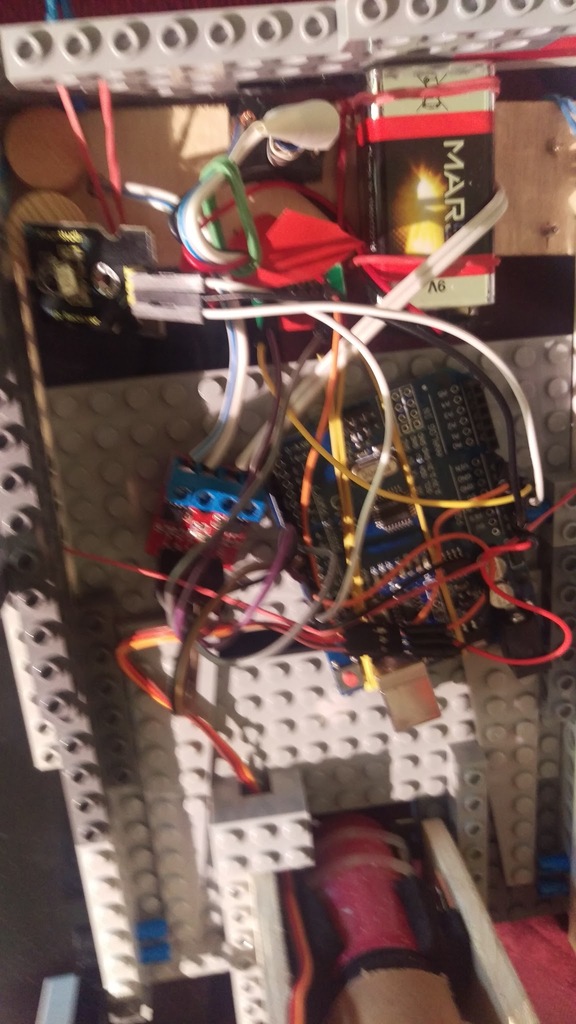

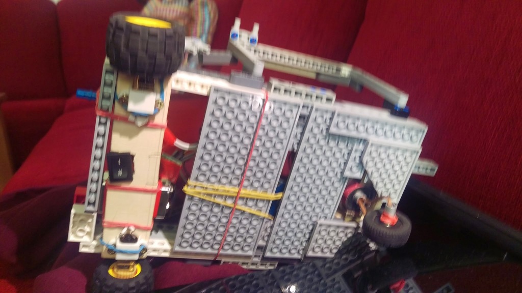

Das Auto selbst sind nur zwei Getriebemotoren mit Holzknubbeln in
Legoräder "montiert", eine L9110 H-Bridge, ein TowerPro MicroServer 9G
und ein Arduino. Mit Infrarot fernbedient (Jaja, ich weiß, alles andere
als optimal, aber 2,45 Euro inklusive Sensor ist für ein allererstes
Bastelprojekt im fortgeschrittenen Alter einfach ein Einstieg). Plus
drei alte Kugellager eines Skateboards, ein Schalter und eine Batterie.
