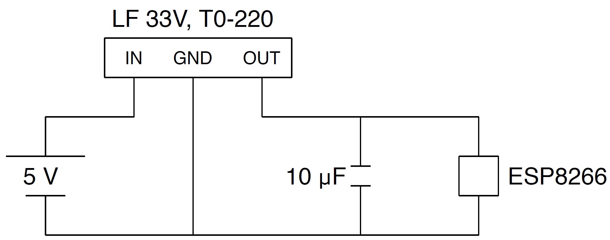

ich würde gerne einen ESP8266 mit einer konstanten Spannung betreiben.
Der ESP8266 sollte eine Spannung von 3,3V benötigen. Dazu habe ich mir
ein 5V Netzteil, den Spannungsregler LF 33v,T0-220 und einen 10µ
Kondensator besorgt.
Bevor ich das ganze anschließe würde ich gerne eure Meinung zu dem
Schaltplan hören, den ich mir dazu überlegt habe. Den Schaltplan habe
ich als Bild im Anhang hier hochgeladen. Danke schon mal fürs anschauen

Warum willst du am Ausgang keinen 2.2µ-Kondensator und am Eingang keinen
100nF-Kondensator verwendest, wie im Datenblatt vom LF33 angegeben?
Und bist du sicher, dass der Regler LF33V und nicht doch LF33CV heißt?

Kann man so machen. Ich würde dem Spannungsregler auf der Eingangsseite
noch einen Kondi verpassen (Wert siehe Datenblatt). Und der
Ausgangskondensator sollte deutlich größer sein. Ich verwende so ca.
100...470µF, da der ESP doch beim Senden viel Strom zieht. Und für die
Schluchkeisser hier: zum Basteln isses ok, für industrielle Fertigung
würde ich keinen ESP verwenden ;-)

@Wolfgang, ja da habe ich das C vergessen, sollte LF33CV heißen
Okay, dann nach Datenblatt am Eingang noch den 0.1 µ-Kondensator. Aber
was jetzt genau für den Ausgangskondensator? - Naiv gefragt, eigentlich
verändert es doch nichts, wenn ich einen größeren Kondensator nehme,
außer, dass er mit größeren Schwankungen klar kommt oder?

Eigentlich waere es sinnvoll am Ausgang eher keinen oder einen sehr
kleinen Kondensator zu haben. Weil dann der Regler es einfach hat das zu
machen was er soll, naemlich zu regeln. Andererseits kann man ihn auch
nicht weglassen weil der Regler dann vielleicht instabil wird. Und
dasselbe kann auch gelten wenn man ihn total gross macht. Und es kann
auch von Bedeutung, gerade bei Lowdropreglern, sein welchen
Innenwiderstand der Kondensator hat. Und wegen allen diesen tollen
Randbedingungen liesst man sich das Datenblatt seines Reglers genau
durch und entscheidet danach.
Klar, meist sind die Teile relativ gutmuetig und es wird schon irgendwie
gehen, aber das muss nicht fuer jede Eingangsspannung, jeden
Ausgangsstrom ueber den gesamten Temperaturbereich gelten.
--->Datenblatt lesen und dann entscheiden.
Und wo du schonmal dabei bist, Verlustleistung ausrechnen und ueberlegen
ob man einen Kuehlkoerper braucht oder auch nicht.

Eigentlich wäre es als Richtwert für den Kondensator am Ausgang der im
Datenblatt des Herstellers angegebene Wert nicht so schlecht. Ganz ohne
Ausgangskondensator werden insbesondere LDOs gerne mal instabil.

Doch, die haben andere HF Eigenschaften. Mach das genau so, wie im
Datenblatt steht und löte zusätzlich einen 100µF Kondensator direkt an
die VCC/GND Anschlüsse des ESP8266 Modul. Dann wird es zuverlässig
funktionieren. Meins läuft seit ungefähr 3 Jahren ohne Aussetzer durch.

grundsätzlich richtig das zu machen.
Der Hersteller des Reglers weiß aber nichts üner Deine Anwendung.
Der ESP8266 hat da 2 Kriterien: die Stromaufnahme kann bei
WLAN-Verbindung auf über 400mA gehen, die Impulse sind aber im
Verhältnis recht kurz.
Der ESP8266 läuft zwischen 2,6V und 3,6V stabil. Er mag aber keine
schnellen Spannungseinbrüche, selbst wenn es z.B. nur kurz von 3,3V auf
3,0V geht.
Da reagiert er mit einem Reset, vielleicht wird einfach die interne
Resetlogik damit getriggert.
Ich habe das alles nicht im Detail nachverfolgt, ein Elko mit 100-220µ
dicht am ESP-Modul hilft da 100%, wie auch schon Stefan schrieb.
Spannungsregler sind bei mir meist AMS1117 auf den China-Schnipseln, da
sind die Kondensatoren mit drauf, reicht am Ausgang aber definitiv
nicht.
