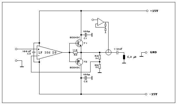

Hallo, ich möchte folgende zwei Signale addieren:
1. Signal des Gegentaktverstärkers: (ca.) 25Vss, 2-3 Ass, ~200 kHz
2. Signal aus VCO verstärkt, 500-800 kHz  (FSK moduliert)
Wie mache ich das am Besten? Normalerweise könnte man ja OP-Addierer
einsetzen, aber es fließt dort schon viel Strom, oder geht das trotzdem?

Eine Weiche wäre die klassische Lösung. Wie in der Hifi-Box, aber nicht
zur Aufteilung der Leistung auf Hoch- und Tieftöner, sondern zur
Zusammenfügung. Und klar für höhere Frequenzen.
Wäre Deine Verstärkerschaltung (OP links, LF356 + Endstufe), breitbandig
genug, ginge auch ein Summierer am negativen Eingang. (Am positiven
ginge es weniger gut, weil Rückflüsse in die Quellen.)
Andernfalls brauchst Du eine passive Weiche, bestehend aus einem Hoch-
und einem Tiefpass aus L und C.
Das mit einen LF356 und BD243 und BD244 als Endstufe? Sehr sportlich das
ganze. Das sind immerhin 75Wss Ich bezweifel ehrlich gesagt, das es
selbst im NF Bereich funktioniert. Der LF356 liefert zu wenig Strom.
Ansonsten könnte man sowas eventuell mit einen Richtkoppler versuchen,
der aber in dem Frequenzbereich schon etwas sperrig wird.

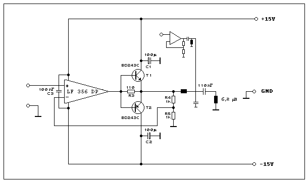

Mal blöd gefragt: Könnte man dafür nicht einen kleinen Übertrager
nehmen, der auf der linken Seite zwei Wicklungen, rechts eine Wicklung
besitzt? Dann läße sich einmal HF, einmal PSK einspeißen und rechts das
gemeinsame Signal abnehmen. Oder liege ich hier falsch?

OK habe ich das so richtig verstanden?
Ne der OP geht keinesfalls, hatte das testweise mal so aufgebaut und mit
weniger Leistung betrieben. Bin noch nicht fündig geworden, was viel
Ausgangsleistung bei gleichzeitig hoher Frequenz betrifft.
