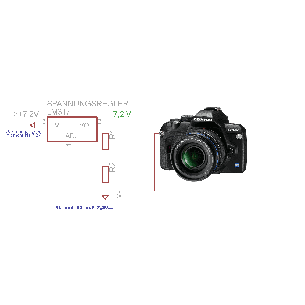

Ich hab eine Olympus E-420.
Diese kann normalerweise nur über den PS-BLS1 Akku betrieben werden.
(Daten: 7,2V 1150mAh, Li-ion ).
Jetzt habe ich leider nur einen davon und will mir keinen zweiten
kaufen.
Ich möchte also:
1. Das ganze über eine Konstantstromquelle(?) betreiben
   können (Netzteil).
   Wenn also eine Steckdose in der Nähe ist, will ich damit die
   Kamera versorgen, so, dass ich nicht unnötig, was vom
   Akkuu verbrauche.
2. Mithilfe eines Spannungreglers auch andere Akkus verwenden können.
   (Ich hätte gerne einen Regler, der immer, die richtige Spannung
    ausgibt, so, dass die Kamera nicht kapput geht und ich
    anschließen kann, was mir gerade zur Verfügung steht.)
Ich denke mal, dass 1. umsetzbar sein sollte, bei 2. möchte ich einfach
einen stärkeren Akku, der länger mitmacht anschließen.
So meine Frage, kann ich jetzt einfach einen einstellbaren
Spannungsregler nehmen, den auf 7,2V einstellen und dann ein Netzteil
oder einen Akku zum Betreiben der Kamera anschließen?
Über hilfreiche Antworten freue ich mich sehr.
Wenn das ganze irgendwie unsinnig ist, würde ich das
auch gerne erfahren. :)
Mir ist gerade aufgefallen, dass ich mit dem
Begriff 'Konstantstromquelle' vermutlich etwas
daneben liege, es ist aber wohl trotzdem klar,
was ich meine :D

Ja, nur habe ich keine Spannungsquelle mit exakt 7,2V.
Daher will ich an etwas, das mehr als 7,2V hat, zum beispiel 12V einfach
einen Spannungsregler anschließen, der auf 7,2V eingestellt ist.
So, dass ich dann ein 12V Netzteil nehmen kann, wenn ich mit meiner
Kamera in der Nähe einer Steckdose bin, oder einen Haufen alter Akkus :D
->irgendeine Spannung anschließen, und dann sollen immer die
  passenden 7,2 V rauskommen.
Das mit dem anschließen ist auch kein Problem.
Nur habe ich den einstellbaren LM317 noch nicht und habe bisher die
Werte für R1 und R2 nicht gefunden/berechnen können.
(Wusste nicht, was bei IAdj. eingesetzt werden muss.)
Ich möchte eigentlich nur wissen, ob das so gehen würde,
oder ob ich aufpassen muss.
--- Bild 1 wollte ich nochmal hochladen, ging aber nicht..

Wenn Du zwei Li-Zellen in Reihe schaltest, hast Du eine Nennspannung
von 7,2V (ca. +-15%). Egal ob Du die Zellen von Olympus oder im
Modellbaushop kaufst.
> Nur habe ich den einstellbaren LM317.
Solche Kameras ziehen kurzzeitig gern mal mehrere Ampere.
Da wird der LM317 nicht reichen.
Soetwas findest du im Datenblatt (max 100 µA).
Lass 2..3 mA durch die Widerstände fließen und häng noch eine
Kontroll-LED mit dran, dann hat der LM317 gleich seine Mindestlast
IL(min).
Was für einen würdest du stattdessen vorschlagen?
Den Wert hatte ich gefunden, nur hab ich auch mal andere Sachen gelesen.
Muss mich einmal mit dem Ergebniss vertan haben,
da statt 12V irgendwie 13 oder 14 bei rauskamen.
Wenn ich jetzt 100µA nehme sollte ich keine Probleme
beim berechnen haben.
>IL(min).
Werd ich dann mal versuchen.

Dafür solltest Du erst einmal nachmessen, wieviel die Kamera
wirklich zieht.

Typischerweise nimmt man einen Widerstand von 240 Ohm zwischen
Ausgang und Adjust, so wie es auch im Datenblatt steht. Den Widerstand
zwischen Adjust und Masse kann man dann passend dazu mit der Formel
#ausrechnen, die im Datenblatt stehen sollte. Ansonsten gibts auch
hier: http://www.elektronik-kompendium.de  eine gute Beschreibung
zur richtigen Beschaltung des LM317.
>wirklich zieht.
Amperemessgerät ganz normal dazwischenschalten, und dann mehrere
Werte sammeln? -Werde ich mal so versuchen. :)
danke :)

Ich habe mal einen LM1084 IT-5.0 genommen, dort konnte ich dann eine
Ausgangsspannung von 7,15V einstellen.
->Egal was angeschlossen wird(ca.>8,5V), es kommen immer 7,15V raus.
Würde das funktionieren? Kann ich das an die Kamera anschließen mit
einem ausreichenden Netzteil?
-> Mit dem Strom gibt es kein Problem, der Regler kann
   bis zu 5A fließen lassen!
