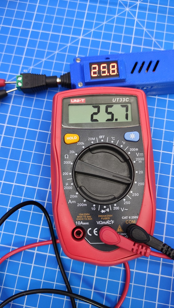

Ich habe mir einen Akku Staubsauger gekauft, aber leider nach zwei
Wochen das Ladenetzteil (26V) nicht mehr gefunden. Alles was ich dann
noch daheim hatte war ein 24V Netzteil. Damit ist der Akku des
Staubsaugers aber leider nur warm geworden. Mir war der Nachkauf des
Netzteils etwas zu teuer, darum bin ich in den Keller und hab mir einen
Step up bzw. Aufwärtswandler gebaut.
Ich hab die einzelnen Schritte mal zusammen geschrieben:
https://nerd-corner.com/de/step-up-modul-dc-dc-lm2587s-aufwaertswandler/
Falls wer englisch bevorzugt:
https://nerd-corner.com/step-up-modul-dc-dc-lm2587s/

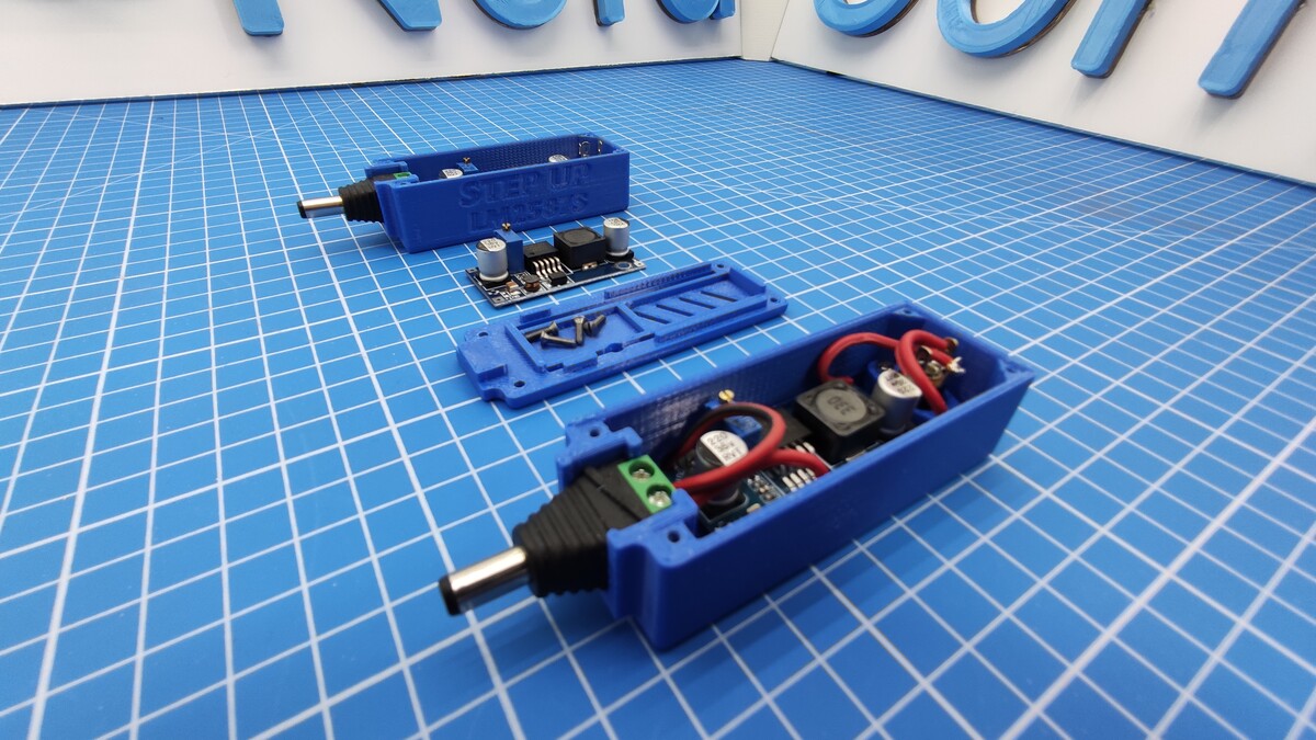

So so .... Nerd Corner.
Nerds scheinen ja nicht so auf Praktikabilität aus zu sein.
Es muss nur funktionieren.
Wenn ich aber so ein Gehäuse mit fest verbundenen Klinken-/
Hohlstecker irgendwo anstecke ist der nächste Gehäuse-/
Steckerbruch eigentlich schon vorprogrammiert. Das muss
einfach passieren. Im schlimmsten Fall beschädigt es
mechanisch sogar das Zielsystem und das kann teuer werden.
Nix für ungut ... nur mein erster Gedanke ....

Das klingt danach als wäre das Original-Netzteil doch etwas mehr als nur
ein Netzteil gewesen. Nicht aus allem, was an einem Ende einen
Netzstecker und am anderen einen Hohlstecker hat, kommt Gleichspannung
raus.
Ein 6S Li-Ion Akkus hat beispielweise 25.2V (bei 4.2V pro Zelle). Den
kriegt man einerseits mit einem 24V Netzteil nicht voll. Andererseits
benötigt die Ladeschaltung eine definierte Strombegrenzung.
Sehr wahrscheinlich ist das, was du gebaut hast, Pfusch. Mit einem
schicken 3D-gedruckten Gahäuse, aber trotzdem Pfusch.
Noch wichtiger ist das die Ladeendspannung (4.2V pro Zelle)
des LI-Akkus sehr genau eingehalten werden muss. Wenn die
überschritten wird, kann es auch zu Akkubränden kommen.
