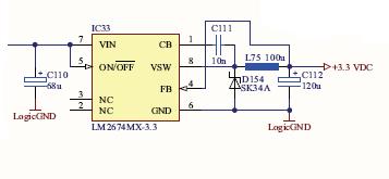

ich beschreibe mal kurz mein Problem:
Eingesetzte Bauteile:
Controller: PIC18LF8722
3,3VDC Spannungsregler: LM2674MX-3.3
Zusätzlicher Verbraucher: Optokoppler für galvanische Trennung von Ein-
und Ausgängen
Beschreibung Problem:
PicKit2 ist über eine Stiftleiste adaptiert! Spannung von 3,3V liegt am
Controller an (Spannungsversorgung über externe Power-Supply, nicht vom
PicKit2). Über MPLAB wird nun im Menü das Programmiergerät PicKit2
angewählt. Meldung "Target power detected (3,3V)" erscheint. Multimeter
zeigt immer noch 3,3V an.
Sobald ich jedoch compiliere (auch im Debug-Mode) und das Programm in
den Flashspeicher brenne , fällt die Versorgungsspannung plötzlich auf
ca. 2,1V. Auch am Spannungsregler liegen nur noch 2,1V an. Dies ändert
sich auch nicht, wenn ich das Programmiergerät von der Stiftleiste
abziehe.
Erst wenn ich wieder in MPLAB die Auswahl des Programmiergerätes auf
"none" machen und anschließlend wieder "PicKit2" auswählt, erscheint
wieder die Meldung "Target power detected (3,3V)" und das Multimeter
wieder 3,3V.
Dieses Problem tritt erst auf, sobald ich "Build all" drücke und das
Programm läuft!
Woran könnte das liegen? Ist das Phänomen schon mal bei jemand
aufgetreten?
Ich habe mal Programmier-Interface, Controller und Spannungsregler als
Bild in den Anhang gestellt! Vllt falsche Beschaltung!
P.S.: An der Spannungsversorgung des Controllers sind noch Ferrite
(Filterung) in Reihe!
Würde mich freuen, wenn ich schnell eine kompetente Antwort oder Tipp
bekomme!
1000 Dank im Voraus....
Alle Ausgänge gehen über einen Vorwiderstand (zur Strombegrenzung) auf
Optokoppler!
Dein Hinweis ist trotzdem gut! Ich hatte nach dem Löten einige Brücken
drin wegen dem Fine-Pitch. Habe die soweit entlötet. Vllt sollte ich
nochmal untern Mikroskop nachschauen, ob wirklich alle Brücken 100% weg
sind!
Woran könnte es noch liegen?
Zwischenstand:
Hab jetzt mal mein main funktion auskommentiert, sodass kein ausgang
geschaltet wird!
Target is running und es liegen 3,3V an!
Ich piepse nachher alle pins nochmal durch wegen brücken!
