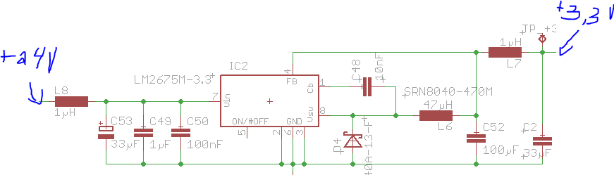

Hallo Leute,
ich bin gerade dabei einen Step-Down Regler für eine Analogschaltung zu
entwerfen. Diese sieht wie im Anhang aus mit folgenden Bauteilen zur
Zeit:
Farnell Bestellnummern: 9489800 Step-Down IC LM2675M-3.3
                        2061674 Spule SRN8040-470M
                        2211179 Eingangskondensator
                        1740621 Eingangskondensator
                        1961933 Ausgangskondensator
                        1833871 Boostkondensator
                        1843669 Schottky Diode

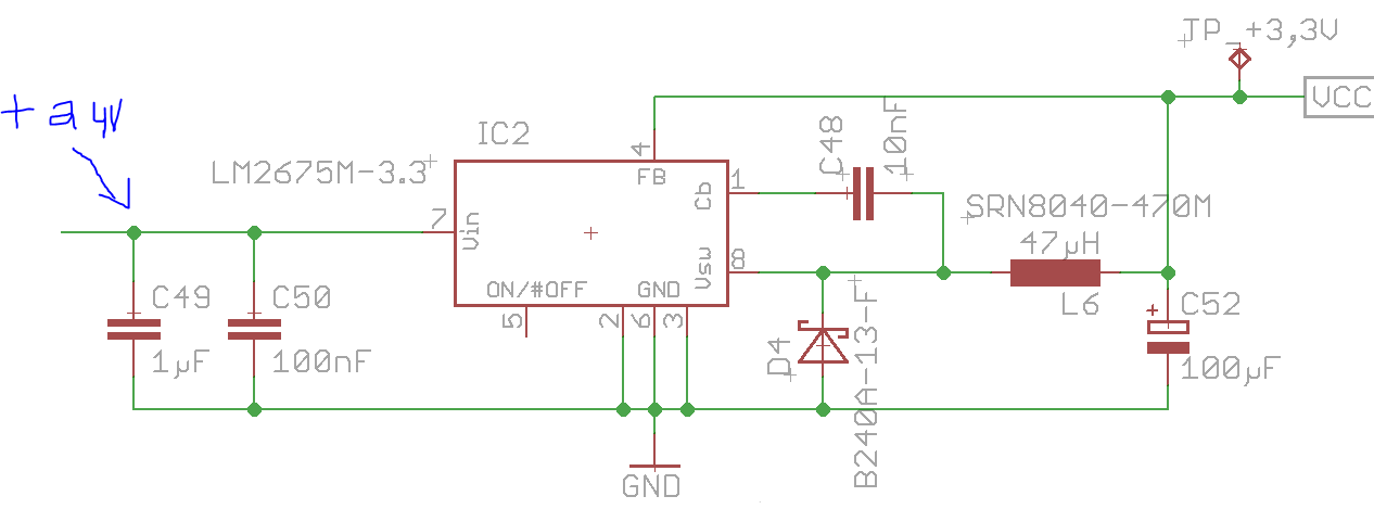

Jetzt ist es ja leider so, dass die meisten DC/DC Schaltregler einen
hohen Ripple mitsich bringen und somit für den Analogteil ehr nicht
zugebrauchen sind. Bei meiner Schaltung die ich bis jetzt nur auf dem
Steckbrett aufgebaut habe (ist nicht optimal aber für erste Messungen
ganz okay) habe ich einen Ripple von ca. 400mV Spitze/Spitze bei einer
Eingangsspannung von 24 V DC und einem IL von ca. 1A.
Das ist natürlich viel zu viel für meinen Analogteil daher möchte ich
das ganze durch einen LC-Filter im Eingang und eventuell auch am Ausgang
minimieren. Leider habe ich bis jetzt keinen LC-Filter dimensioniert und
weiß nicht so recht worauf es ankommt bzw. wie man es genau berechnen.
Habe auch schon im Netz gesucht aber irgendwie immer widersprüchliche
Angaben gefunden.
Ich habe jetzt mal nach dem Design-Tipp von Würth-Elektronik
(http://www.we-online.de/web/de/index.php/show/media/07_electronic_components/download_center_1/application_notes_berichte/8_design_tipps_zur_speicherdrosselauswahl/8_Design_Tipps.pdf
Seite 3)
folgendes ausgerechnet:
C habe ich als 10 µF angenommen
L ergibt sich dann nach der Formal 1/(2*pi*(1/10 von f))² * 10µF
Lmin=61,21 µH
jetzt möchte ich aber auf der Platine sowenig wie möglich Platz für den
Filter verbrauchen. Wie gehe ich bei der Bauteilauswahl vor?
C: min. 35V ? muss es ein Low ESR sein?
L: Isat min 1,2A ? Oder geht auch weniger für max. ca. 1A IL.
Design-Tipp bzw. Links auch erwünscht.
Mir ist noch aufgefallen das mein Cout einen ESR von 1R hat das ist
relativ viel wenn ich den durch einen Low ESR Kondesator ersetze bringt
es viel in Bezug auf die Brummspannung?
Danke für alle Tipps und Anregungen!!!

Moderator (Firma: Titel) Persönliche Seite #3496457
Der Aufbau eines Schaltreglers auf einem Steckbrett ist immmer Murks.
Und ganz besonders, wenn man sich daraus dann die Marschroute für die
Zukunft ableiten will.
> zugebrauchen sind.
Das ist ja bestenfalls "nachgeplappert". Man kann mit ein wenig Übung
ganz problemlos "Analog" und "Schaltregler" zusammenbringen.
Was ist für dich der "Analogteil"? Ist das ein Messverstärker, der sich
aus 1 uV noch was herzaubern soll, oder nur ein Audioverstärker?

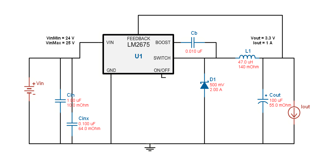

Die richtigen Bauteile an der richtigen Stelle zusammen mit dem
richtigen Layout machen den guten Schaltregler aus. Die Webbench von TI
verlangt an dieser Stelle nicht umsonst einen Kondensator mit max. 55
MILLI Ohm!
Ich würde aus Erfahrung am Eingang hier einen 10uF Low-ESR-Kondensator
vorsehen. Das eine uF ist doch recht gewagt...
Gast #3496915
>> zugebrauchen sind.
Sind zum Teil DACs und Messverstärker mit OPVs.
> MILLI Ohm!
Ich habe dem Regler jetzt sowohl am Eingang als auch am Ausgang einen
LC-Filter spendiert. Leider bin ich bei der dimensionierung nicht
sicher.
Da es auf dem Steckbrett nicht vernüftig zu realisieren ist würde ich
gerne wissen wie ich rechnerich bestimmen kann was für eine
Brummspannung ich mit dem LC-Filter theoretisch rausbekommen sollte.
Alle Kondensator sind jetzt Low ESR !
