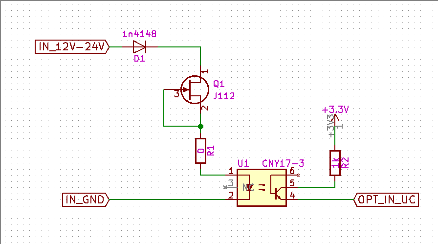

Hallo Forum,
Es ist spät und ich stehe etwas auf dem Schlauch... Ich versuche mit
Hilfe eines Optokopplers (CNY17-3 lag noch rum) eine Eingangsspannung im
Bereich von 12-24V einzulesen (es geht lediglich darum die Spannung zu
detektieren). Dafür habe ich eine Konstantstromquelle aus einem JFET
(J112) aufgebaut (siehe Schematic).
Auf dem Steckbrett kurz zusammen gesteckt wird der JFET bei >10V
allerdings sehr heiß. Da ich mir nicht sicher bin ob der CNY oder der
J112 noch in Ordnung waren hier die Frage ob die Schaltung überhaupt
richtig ist? Eine Current Limiting Diode würde ich anstelle des JFET
gerne vermeiden (die Dinger sind schwer zu bekommen).
Grüße und Danke fürs Feedback,
Im Prinzip OK. Dein J112 hat bei U_GS=0V typ. 5mA Drainstrom. Macht bei
10V Spannungsabfall ca. 50mW. Da wird nix heiß, besenfalls warm,
vielleicht 40°C. Bei 24V sind es halt 100mW. Hast du mal den Strom
gemessen? GGf. braucht es einen kleinen Widerstand Zwischen Source und
Gate, denn ohne den schlägt die Steuung und Temperaturdrift recht hart
zu.
R = U / I = 1V / 5mA ~ 220 Ohm.
Vielleicht reicht auch die Hälfte, muss man mal messen.

OP #5294234
Morgen Zusammen,
Danke für eure Antworten. Wie gesagt es war spät.. Fehler Nr. 1
meinerseits: Der JFET war kein JFET sondern irgendwas anderes im TO92
was in der Packung falsch einsortiert war... Gut, das hab ich wohl
gegrillt... Danke für den Tipp mit dem Widerstand. Ich teste das heute
Nachmittag mal und berichte nochmal.

Gast #5297275
Die Schaltung hat einen Fehler. Da muss ein Widerstand zwischen Source
und Verbindungspunkt der Linie zum Gate.  Ansonsten ist der Strom zu
gross ab dieser begrenzt und die maximale zulaessige Verlustleistung des
FET wird ueberschritten.
Einfachste Mathe,  Strom mal Spannungsabfall rechnen nach dem messen.
