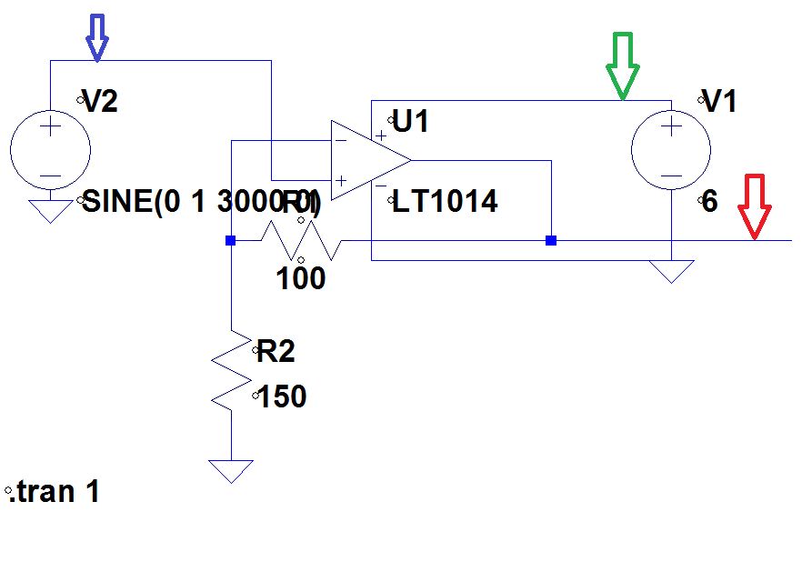

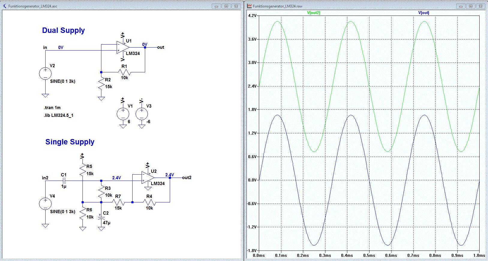

habe eine Schaltung simulaiert.
Die Pfeile sollen die Messpunkte, der jeweiligen Farben darstellen.
ICh habe eigentlich ein OPv LM324, den gibt es aber nicht.
Im Internet steht dass der LT 1014 gleich ist.

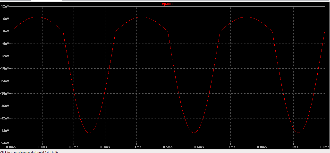

Jetzt verwirrt mich nur die rote Kurve.
Eigentlich sollte der OPv das blaue Sinus-Signal verstärken und das rote
Signal sollte doch dann eine verstärkte Sinusspannung sein. oder?
Was ist falsch??
Vielen Dank
Fabi

Genau, ohne negative Versorgungsspannung kannst du natürlich auch keine
negative Ausgangsspannung erzeugen.
Lösung also: (-) - Anschluss des OPs auf eine negative Versorgung z.B.
-5V legen.
#3473336
> Ich habe eigentlich ein OPV LM324, den gibt es aber nicht.
Da Frage habe ich doch gestern beantwortet. Sag es halt wenn du noch
Hilfe brauchst.
Beitrag "LTSpice Bauteil LM 324 einbinden"
Wie bereits gesagt brauchst du eine negative Versorgungsspannung in
deiner Schaltung es sei denn du baust die so um, dass die mit einer
funktioniert.
Außerdem sollten deine Widerstandswerte eher 10kOhm und 15kOhm sein.
100Ohm und 150Ohm gehen auf keinen Fall da zu niedrig.

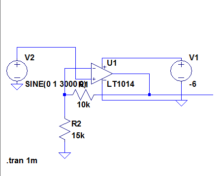

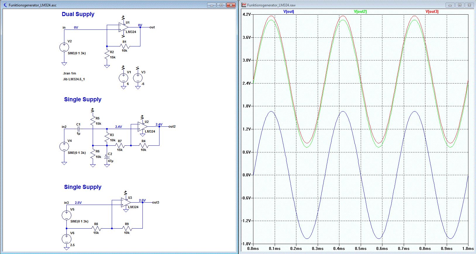

verstehe nicht so ganz was ihr meint.
Habe jetzt einfach eine negative Spannung an den OPv. (-6V)
Das passt jedoch auch nicht. Jetz gibt die rote Linie eine
Gleichspannung von -3V aus.
Was stimmt da nicht???
habe meinen Plan angehängt.
Vielen Dank
Fabi

Du benötigst sowohl eine positive Spannung (+ an den positiven
Versorgungsanschluss, - an GND) als auch eine nwgative (- an den
negativen Versorgungsanschluss,  + an GND)
