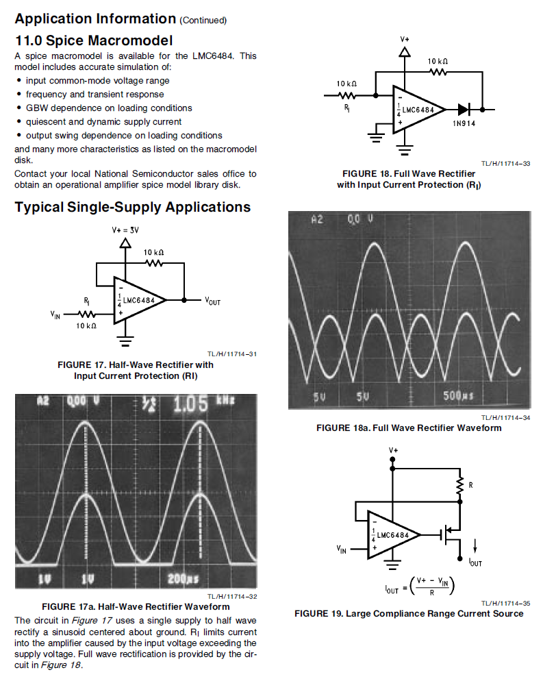

Hallo
Spricht etwas dagegen ein Audiosignal gleichzurichten, indem ein
Rail-To-Rail OPV nur mit GND und V+ versorgt wird? Ich kenne die
Schaltung mit einer Diode
(http://ww1.microchip.com/downloads/en/AppNotes/01353A.pdf), aber
prinzipiell sollten durch die eingeschränkte Versorgungsspannung, die
ESD-Dioden diese Aufgabe auch übernehmen können. Ein Widerstand
reduziert den Strom am OPV-Eingang entsprechend, damit diese innerhalb
der Spezifikationen betrieben werden.
                  3V
Audiosignal---R--OPV----o
(+-2V)            |
                 GND
Es ist geht anschließend zum µC-ADC für eine RMS Messung. Hohe
Genauigkeiten sind nicht gefordert.
Na ja, rms kommt nicht raus weil die negativen Halbwellen ja fehlen, da
Audio aber symmetrisch ist kann man mit 2 multiplizieren.
Es gibt OpAmps, die auf Eingangsspannungen unter -0.7V mit phase
reversal reagieren (LM324) da sollte eine Schottky-Diode vom Eingang
nach Masse.
Wenn du den Eingang Kondensatorkoppelst wird das Signal vor dem
Widerstand durch die (interne oder externe Ableitdiode) nicht mehr
symmetrisch um 0 pendeln, da negativ Strom fliesst, positiv keiner.
Aber manche OpAmps haben die Schaltung gar im Datenblatt.

Danke für die Antworten. Das ging ja echt schnell.
Das war mir bewusst. Genaugenommen ist es Wurzel 2.
> nach Masse.
Und damit konnte ich bisher nichts anfangen. Gut zu wissen. Der LM324
kam auch glücklicherweise gar nicht in Betracht, da die maximale
Ausgangsspannung V+ - 1,5V beträgt, was bei niedrigen Spannungen
ziemlich einschränkt.
