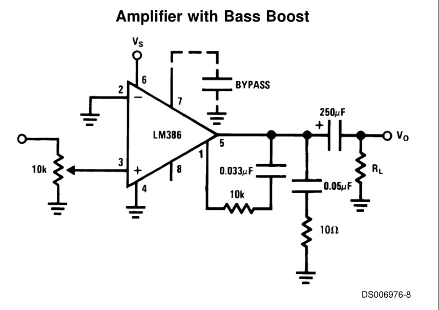

ich möchte mir mit dem LM386 einen einfachen Mono-Verstärker basteln.
Dazu gibt es ja im Netz viele Beispiele. Ich bin allerdings irritiert
über die verschiedenen Beispiele bezüglich des Ausgangs an Pin5. Einmal
wird der 220 uF
Kondensator mit + an Pin5 dargestellt, andermal mit  minus an Pin5 bei
sonst nahezu identischer Schaltung. Ich habe den Verstärker so aufgebaut
wie er im Datenblatt dargestellt ist (+ an Pin5), aber das funktioniert
nicht. Die gleiche Schaltung mit minus an Pin5 läuft. Wo ist mein
Gedankenfehler?
#6598532
Ich habe jetzt bei einer schnellen Suche kein Beispiel gefunden, bei dem
der Kondensator nicht mit + an Pin 5 geht.
So rum ist dann auch richtig, da der Ausgang dann über den Lautsprecher
nach Masse geht und die "Pin 5"-Seite immer positiver sein wird, als die
Lautsprecherseite.
Gast #6598540
Kurt K. schrieb:
> Einmal wird der 220 uF
Nicht identisch.
Wenn der Lautsprecher stn Masse angeschlossen wird, kommt + ans IC, wenn
der Lautsprecher nach VCC geht, kommt - an den IC, sonst wäre es falsch.

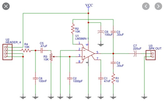

OP #6598555
Hier ist ein Beispiel mit minus an Pin5 !
Ich habe meine gelötete Schaltung mehrfach geprüft, ist alles
angeschlossen wie im Datenblatt dargestellt, nur eben der 220uF
Kondensator mit minus an Pin5, sonst funktioniert es nicht.
Ist mir ein Rätsel warum das so ist.
Ich steck die Schaltung jetzt nochmal auf einem Brett um ganz sicher zu
gehen, dass ich da nicht irgendwo doch eine Brücke drinn hab.
Danke erstmal für die Antworten.

Gast #6599372
ich habe die beigefügte Schaltung noch mal auf dem Steckbrett aufgebaut.
Es ist egal, wie herum ich den 220uF Kondensator (eindeutig gepolter
elektrolyt Kondensator) einbaue, die Schaltung funktioniert. Hab auch
verschiedene Kondensatoren (bis 820 uF) ausprobiert. Deshalb gibt es
wohl auch die unterschiedlichen Darstellungen im Netz bezüglich der
Polung des Kondensators.
Gast #6599393
Es ist aber nicht egal WIE LANGE sie mit dem falschrum eingebauten Elko
funktioniert. Der löst sich nämlich mit der Zeit im Inneren auf.
Issesdennsoschwer mal mit Verstand zu arbeiten.
#6599402
Schaltungen mit LM386 schwingen gerne irgendwo im HF Bereich.
So simpel die Schaltung auch ist, ohne Oszilloskop zur Schwing-Kontrolle
ist das oft ein  Glücksspiel.
Wenn man "Glück" hat, hört man eine etwas verzerrte NF.
Das ist aber nicht immer so.
Besonders bei Steckbrett Aufbau und/oder Abweicheungen vom Datenblatt
ist vorsicht geboten.
Mittlerweile bastel ich lieber mit dem TDA2022.
Der ist ähnlich simpel aber gutmütiger.
Wie lange funktioniert das? Was spricht dagegen den Elko richtig herum
anzuschließen? So wie im Datenblatt.
Der Ausgang (Pin 5) liegt bei Ruhe etwa auf 2,5V, der Lautsprecher ist
gegen Masse geschaltet. Gibt keinen Grund den Elko anders herum zu
polen.
Das ist kein Datenblatt. Man muß nicht jeden Fehler den ein Layouter mal
gemacht hat blind übernehmen.
Also + in Richtung PIN 5!
Gast #6599865
Ok, überzeugt, dass es zufällig vielleicht einige Zeit auch mit minus an
Pin5 funktioniert. Ich bau das jetzt um auf Plus am Pin5. Außerdem schau
ich mir mal den TDA2022 an.
Danke für Eure Hilfe
Gruß Kurt K.
