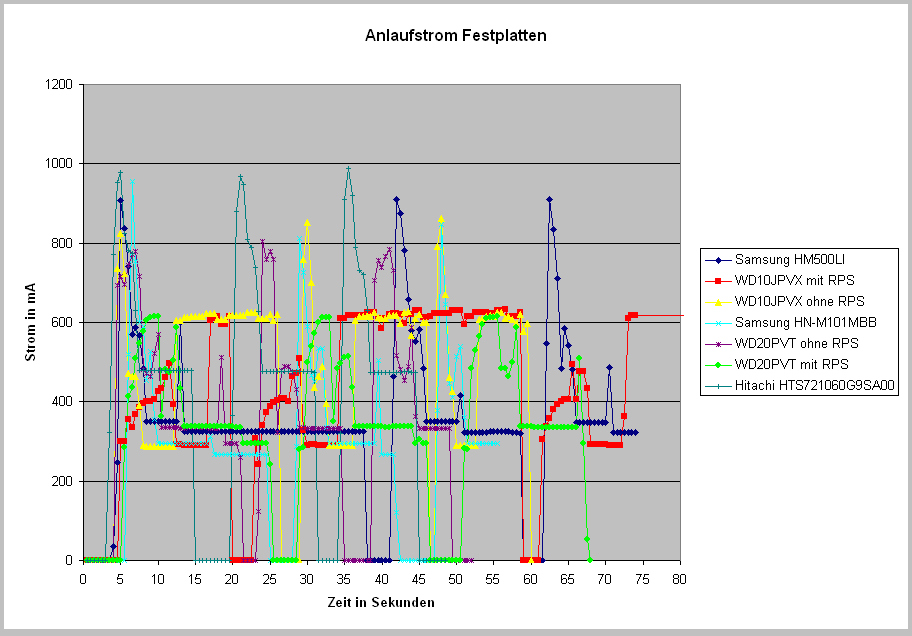

Dussel schrieb:
> Moin,
> zur Datensicherung wollte ich mir eine externe USB 2 kompatible
> Festplatte kaufen. Fast alle angebotenen hatten aber kein Netzteil. Kann
> man davon ausgehen, dass die ohne Netzteil sich an die maximal erlaubten
> 500 mA halten? Wie kann man das sicherstellen? Kann man "100% USB 2.0
> kompatibel/konform" vertrauen?
Ich unterstelle, Du beziehst Dich auf 2,5''-Festplatten.
Die nicht mehr erhältlichen langsamen 1,8''-Festplatten von Samsung, Typ
"Mini" haben die Spezifikationen eingehalten.
In Sachen Stromverbrauch verletzen alle von mir gemessenen
2,5''-Festplatten die Spezifikation.
Zur Verdeutlichung habe ich eine Messgrafik angefügt. Weil die Daten so
niedrigfrequent gemessen wurden, kann es gut sein, dass die
Spitzenströme noch über meinen gemessenen Maxima liegen.
Wenn Du ein schon bestücktes externes Gehäuse kaufst, kriegst Du die
Katze im Sack, denn selbst Festplattenhersteller bestücken gelegentlich
Ihre eigenen Gehäuse mit Fremdplatten, von den integrierten
Mini-Festplatten ohne separates Gehäuse einmal abgesehen.
> Bei der Suche habe ich nur die schwammige Aussage 'manche Festplatten
> brauchen mehr als 500 mA' gesehen. Das kann ich im Laden aber nicht
> prüfen und auch nicht nachsehen.
> Gibt es irgendein sicheres Zeichen oder ist in dem Bereich Täuschung
> Standard?
siehe oben!
Du kannst die Risiken aber mittels spezieller WD-Platten und
Strombegrenzungsjumper mindern:
https://www.heise.de/ct/hotline/USB-Festplatte-zaehmen-1172744.html
In der angehängten Grafik kann man die Auswirkungen des gesetzten
Jumpers ganz gut sehen:
Daraus ergibt sich folgende Lösung:
1. USB3.0-Gehäuse kaufen
2. geeignete WD-Festplatte kaufen (RPS-fähig)
3. Jumper in 2mm Breite kaufen (Conrad, Reichelt)
4. Jumper richtig setzen und Gehäuse bestücken
Für mich spielt das Thema eine Rolle, weil ich ein älteres Notebook mit
USB3.0-Steckkarte aufgerüstet habe. Das Anlaufproblem wird da wegen der
zusätzlichen Steckverbindungen und der daraus folgenden
Übergangswiderstände noch schlagender.
