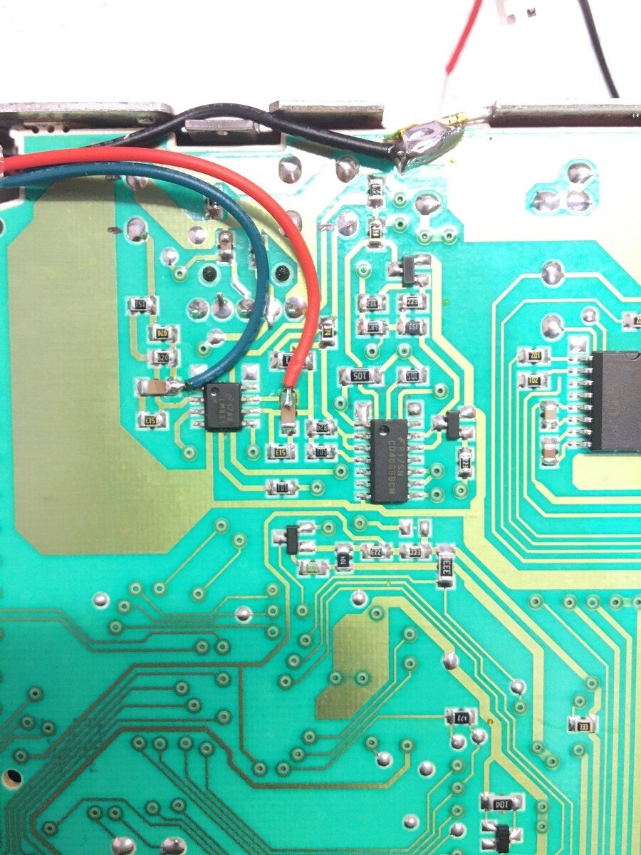

Ich habe einen Klinkenstecker auf die Leiterbahn des Vorverstärkerchips
nach dem Kassettenlesekopf gelötet um das Signal einzuspeisen. Außerdem
kann ich nun mit einem der Knöpfe des Radios welche ich nicht verwende,
ein Relais ansteuern welches die Schalter überbrückt und somit eine
eingelegte Kassette imitiert.

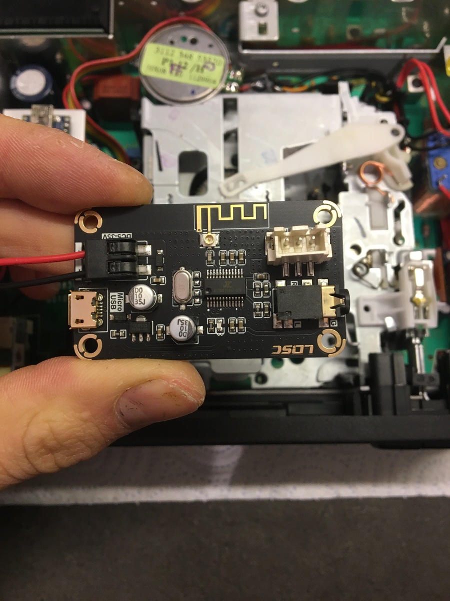

Ich wollte nun anstelle des Aux Anschlusses ein Bluetooth Modul
verwenden um über dieses kabellos Musik zu spielen. Anfangs spielt die
Musik normal, nach einigen Sekunden ist der Ton jedoch kaum mehr zu
hören. Das Bluetooth Modul ist definitiv nicht defekt.
Ich habe gerade den Klinkenanschluss durchgemessen. Es liegen auf dem
linken als auch auf dem rechten Kanal ca. 4,5V an. Aus diesem Grund
schaltet sich auch wahrscheinlich mein Bluetooth Modul nach einigen
Sekunden aus, kann das sein?
Habe ich etwas in meiner "Schaltung" vergessen? Muss ich vor meinem
selbst gelegten Eingang noch etwas löten?
Wäre für jede Hilfe dankbar!

Du hast vermutlich eine Ader für den rechten Kanal und eine für den
linken Kanal.
Löte einfach in jede Leitung einen 47µF Kondensator in Reihe ein.
Der Effekt, den Du beschreibst, deutet darauf hin, dass irgendwie eine
(langsam steigende) Gleichspannung mit auf dem Signal liegt.
Dadurch wird der Eingang dann irgendwann blockiert.
Am besten sind bipolare Kondensatoren.
Zum testen reichen aber auch gepolte standard Elkos.
