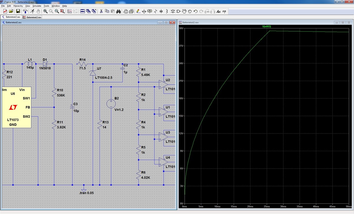

einen ganz anderen Grund. In LT Spice war es mir nicht möglich das
Verhalten nachzustellen.

Da Du anscheinend LTspice schon kennst, hättest Du ja mal das ASC-File
mit Deinen Werten hier hineinstellen können. Die Frage ist, welchen Typ
von Schaltung nutzt Du? Wie hoch ist Deine Eingangsspannung?

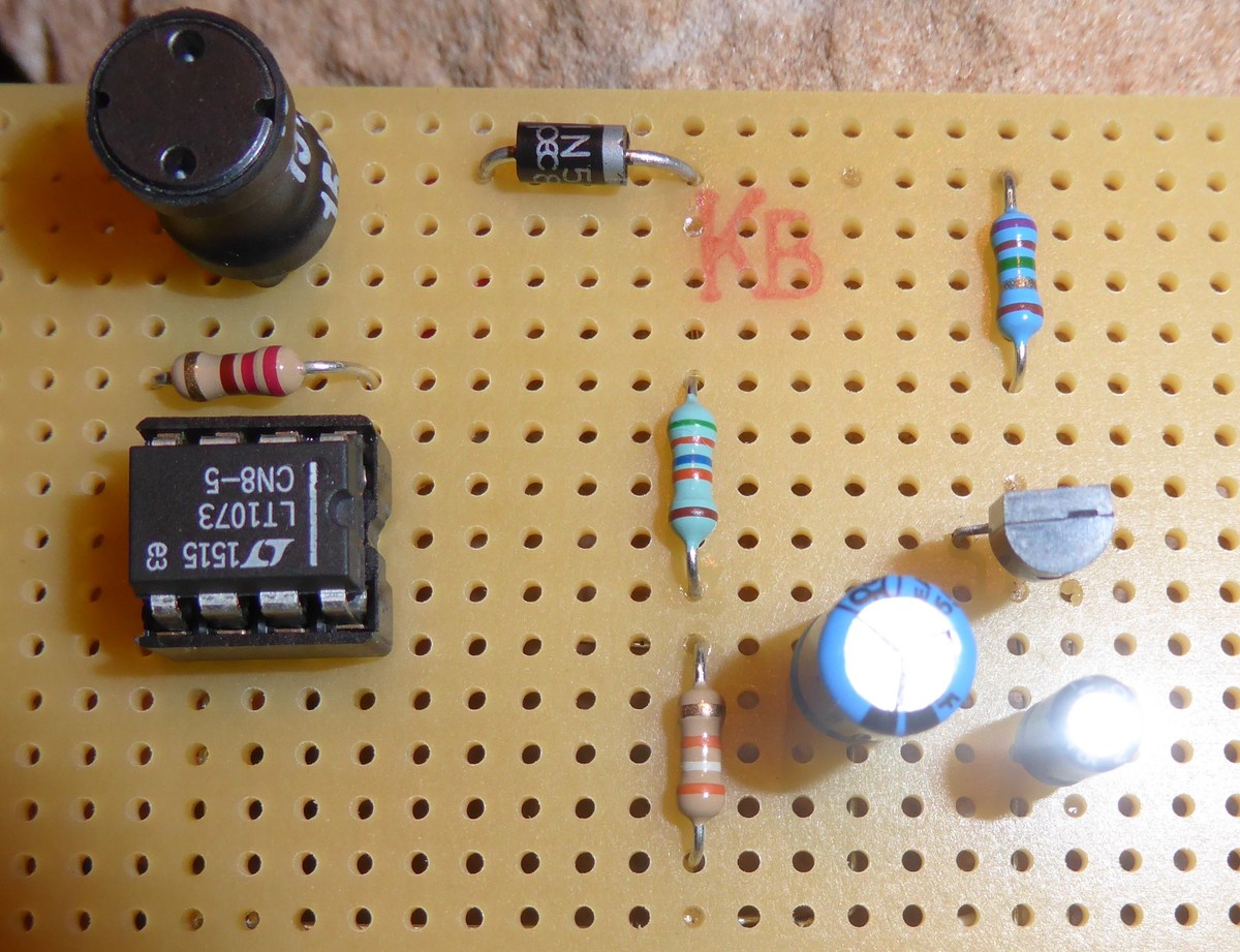

OP #5744186
sollte keine 3 oder 5 Volt Variante sein. Wobei mich jetzt auf Nachfrage
die Bezeichnung CN8-5 stutzig macht.
Wenn es die 5V Variante wäre, dann würde der Spannungsteiler ja einfach
entfallen, richtig?

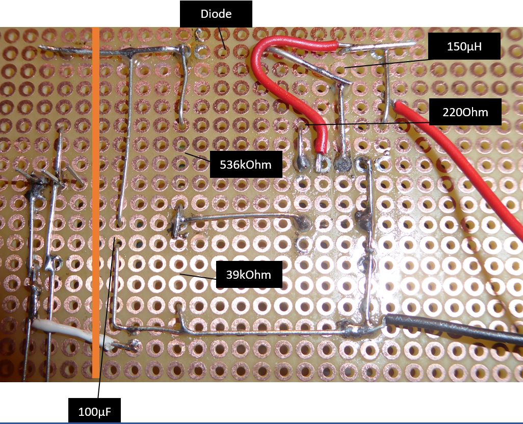

Hier ist noch die Schaltung von hinten und vorn. Auf dem Bild von hinten
ist alles links der orangen Linie dann der Teil Spannungsreferenz und
aktuell vom Step up Wandler Teil abgelötet.
MfG
Michael
