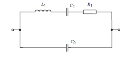

Hallo liebe Community,
das Ersatzschaltbild eines Ultraschallwandlers kann vereinfacht als
serieller LCR-Schwingkreis dargestellt werden.
Ich habe mir in LTspice den Frequenzgang plotten lassen und wie erwartet
entspricht die Impedanz Z gleich R bei Resonanzfrequenz (40kHz).
Im Datenblatt des Wandlers finde ich eine Nennkapazität von C = 2,55nF
bei 1Khz vor. Kann ich diese Kapazität in meinem Schwingkreis einsetzen?
Mich verwirrt die Angabe @1kHz.
Oder welche Kapazität ist das und wie kann ich mir diese in Bezug auf
den Wandler vorstellen?

Andreas S. schrieb:
> Ich verstehe die Angabe der Nennkapazität von 2.55 nF bei 1kHz nicht.
> Wie kann ich die auf mein Ersatzschaltbild übertragen, denn die
> Kapazität ändert sich doch bei 40 Khz.
Warum sollte die sich nennenswert ändern? Die Kapazität hängt doch vor
allem vom Material und den Abmessungen ab. 1kHz ist nur die Messfrequenz
für die Kapazität, bei der Resonanzfrequenz des Wandlers geht das nicht
sonderlich gut.
