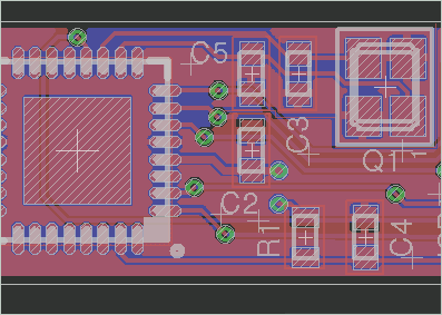

ich möchte für ein Projekt ATmega16M1-Microcontroller verwenden, die mit
eingebautem CAN-Controller. Fürs CAN werde ich mit dem RC-Oszillator
nicht auskommen, daher bin ich auf der Suche nach einem KLEINEN Quarz,
da die Platzverhältnisse äußerst beengt sind. Außerdem muss ich Strom
sparen. CAN selbst kann eigentlich sehr langsam laufen, unter 100 KHz.
Aber von der Baugröße her habe ich keinen Quarz unter 10 MHz gefunden,
der passen würde. Diesen hier finde ich von der Größe her OK:
http://search.digikey.com/scripts/DkSearch/dksus.dll?Detail&name=535-10261-1-ND
Jetzt habe ich hier im Forum allerdings Horrorgeschichten gehört von
wegen so ein Quarz kann nicht genug Leistung ab (in diesem Fall 100µW
max, 10µW typical), und bei der Dimensionierung der Kondensatoren kenn
ich mich überhaupt nicht mehr aus. Das Datenblatt des ATmega nennt 22 pF
als Obergrenze, die Application Note AVR042 spricht von 22 - 30 pF. Laut
der Formel aus der AN sollten an diesen Quarz (CL 18 pF) doch
C = 2*CL - CS = 2 * 18 - 10 = 26 pF dran, oder?
Soll ich den Quarz (CL 18 pF) nehmen und 22 pF dranhängen, oder lieber
27 pF, oder einen ganz anderen Quarz? Eine niedrigere Frequenz wäre
zwecks Strom sparen durchaus wünschenswert.

Hm, also der µC arbeitet mit 3,3 V, ich denke der interne Oszillator
arbeitet mit dieser Spannung?
Was meinst du mit kleineres C? Also eher 22 pF als 27?
Tja, die Leiterbahnkapazitäten... Wie schätze ich die denn ab? Ich häng
mal einen Ausschnitt der Platine an, damit man sieht wie eng es zugeht.
Auf TOP habe ich eine Massefläche, auf BOTTOM 3,3V.

Bei 3,3 V hätte ich keine Angst, wenn eine Lastkapazität von 22pF
wirksam ist.
Die entsteht aber erst aus der Reihenschaltung von C3 und C5, die
dürften also zusammen mit der Zuleitungskapazität je 44pF betragen. (C3
und C5 liegen ja, vom Quarz her gesehen, in Reihe).
also mit C3 = C5 = 22pF oder gar 18pF ist man auf der sicheren Seite.
Wenn der Quarz für ein CLast von 22 pF hergestellt ist, hat er dann zwar
einen Frequenzfehler von ca. 100ppm, aber für Mikrokontroller macht das
Nichts aus.
Die Zuleitungen des Quarzes dürften zwar hinreichend kurz sein, ganz
optimal sind sie aber nicht.
Die Leiterkapazität hängt von der Dicke der Leiterplatte und von der
Breite der Leiterbahn ab. Hier würde ich so 5 pF je cm schätzen. Cein
des Kontrollers ist auch so um die 5 pF,  man könnte sich fast C3 und C5
sparen. (deshalb auch das "ganz optimal nicht")

Ich habe mehrere Platinen, ich hab extra die schlimmste genommen ;)
Die Leiterbahnlänge liegt bei 11 bzw. 13 mm, Breite ist 6 mil. Wären ca.
6 pF jeweils. Die liegen ja auch in Reihe, oder? Das wären dann ca. 3 pF
insgesamt für die Leitungen. Was mach ich jetzt mit der Kapazität der
Pins? 2 * 5 dazuzählen? Also zweimal 6+5 in Reihe? Wären dann insgesamt
so 5 bis 6 pF. Da brauch ich die 2*22 pF aber schon, um auf 18 zu
kommen?

Also, bei einem der beiden Kondensatoren ergibt sich :  Cein + Cleitg +
Ckond = 5pF + 6pF +22 pF = 33 pF. Der Quarz "sieht" davon nur die
Hälfte, da beide Kondensatoren in Reihe geschaltet sind.
Die Obergrenze von C = 30 pF in der AN042 spielt aber nur bei den
höchsten einsetzbaren Quarzfrequenzen eine Rolle, so bei 16 MHz. Je
tiefer die Frequenz des Quarzes ist desto größer ist der Spielraum zu
größeren C's. Ab 12MHz abwärts würde ich mir keine Sorge mehr machen,
dass das Gesamt-C zu groß wäre.
