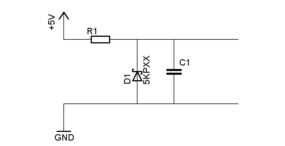

ich habe mal ein paar Fragen zu Supressordioden es gibt hier ja Typen
die eine sehr niedrige Kapazität aufweisen um möglichst schnell
durchzuschalten. Hingegen werden aber oft kleine Kerkos eingesetzt um
(Test-)Überspannungsimpulse durch die kapazitive Last zu belastet
wodurch die Spannung von mehrere kV schon auf unter 100V zusammenbricht.
Wie verträgt sich das in der oben genannten Schaltung. Einen HV-Impuls
würde durch den Kondensator also so stark belasten das die Spannung viel
langsamer ansteigen würde, benötigt man dann noch eine Supressordiode
die eine niedrige Kapazität aufweist um schnell durchzuschalten.
Vielleicht kann mir jemand den Zusammenhang erklären. Für mich sieht es
so aus als das der Kondensator doch die Kapazität der Diode erhöht und
ich nicht weiß ob das jetzt Vor- oder Nachteile bringt.
Wenn man jetzt diesen Überspannungsschutz auch zur Stabilisierung
verwenden möchte sind da die Eigenschaften einer Supressordiode (hartes
schalten) kontraproduktiv im Gegensatz zu einer Z-Diode die ja eher
weich schaltet?
Oder kommt man hier nicht umher evtl. sogar eine Supressordiode und
Z-Diode parallel zu verwenden.

es gibt nicht nur ESD sondern auch heftigeres. Und da hilft der kleine
Kerko mitnichten Pulse abzuflachen. Und dann kommt die Traszorb ins
Spiel.
Abgesehen davon sollte die Traszorb vor dem Widerstand  (Aus Richtung
der Störung) platziert werden, damit der Widerstand nicht hops geht
(außer der ist dafür geeignet)
Wenn Du unbedingt vor dem Schutz was platzieren willst nimm einen
Ferrit, der macht mehrere Dinge gleichzeitig: er reduziert die
eingespeiste Energie (durch sein Material), der auch vorhandene
induktive Anteil reduziert die Anstiegszeit bei der Transzorb (und
erhöht damit deren Fähigkeit, die Energie asap abzuleiten) und
zusätzlich reduziert der Ferrit im Normalbetrieb die Entstörung nach
außen.
Aber natürlich muß der Ferrit auch dem Puls standhalten - also nix mit
0603 oder so bei Surge..
Ah - die Zenerdiode. Vergiß sie in dem Zusammenhang. Die hat da nix
verloren. Zu langsam für alles.
Grüße
MiWi

Die nedrige Kapazität hat nichts mit einem schnellem Durchbruch zu tun.
Suppressordioden mit niedriger Kapazität werden benötigt um
Datenleitungen zu schützen auf denen das Signal nicht durch kapazitive
Belastung zu verformen.
Wie schnell der Durchbruch erfolgtr hängt mit anderen Eigenschaften des
PN-Überganges zusammen.

ja statt des Widerstandes habe ich vor da eine Drosselspule mit
passenden Widerstand einzusetzen ansonsten wären Surge Widerstände
eingeplant um die Diode zumindestens etwas zu entlasten, wenn es sich um
eine längere Überspannung mit nicht ganz so hoher Spannung handelt.
Da stellst sich mir aber die Frage ob so eine Stabilisierung überhaupt
mit Supressor, Transorb und wie die ganzen herstellerspez. Bezeichnungen
auch lautet, überhaupt dafür geeignet sind oder geht das nur mit
Z-Dioden, die ja eine flachere Kennlinie haben.
Es handelt sich um keine Datenleitungen sondern um die Versorgung die
von links kommt und nach rechts weiter zur µC Schaltung.
>durchzuschalten.
Das schnelle Durchschalten hat nichts mit der Kapazität zu tun. Da ist
einfach noch eine zusätzliche Seriendiode mit drinnen, die die Kapazität
verkleinert. Diese Transzorb sind eher langsamer im Durchschalten, wenn
überhaupt.
Was da für Caps parallel hängen und ob überhaupt welche, hängt von der
Schaltung ab.
>weich schaltet?
Die schalten genau so "hart" oder "weich" wie Zenerdioden.
Erzähle einfach mal mehr über deine Anwendung...
OP #3949659
Es handelt sich um die zentrale 5V  Spannungsversorgung mehrere µC
Module die keinen eigenen Spannungsregler auf der Platine haben. Diese
befinden sich alle max. 10 Meter von der Versorgung, benötigen nicht
viel Strom da sie nur Daten mittels CAN-Transceiver auf EIB/KNX Kabels
versenden/empfangen und höchstens mal einen Optokoppler oder bipolare
Relais kurz ansteuern.
Da ich EIB/KNX Kabel verwende die zusammen mit den 230V Leitungen
liegen, geht es mir darum auf der Platine nochmal einen kleinen Filter
aufzubauen um Einkopplungen zu vermeiden z.B. mal nen 1000V Impuls
(Stromstoßrelais ohne Snubber) wie ich schonmal im 230V messen konnte
von den 5V fernzuhalten.
