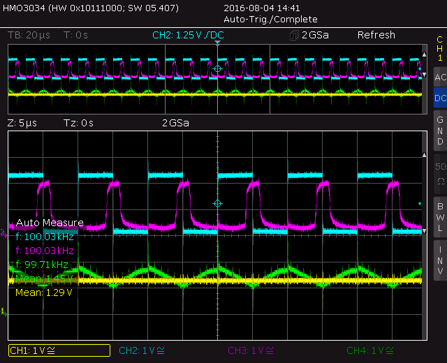

Ich habe mir aus OP's einen Deltamodulator gebaut, welchen ich an zwei
Pins des FPGA's angeschlossen habe.
Modul deltamod hat also einen Eingang und einen Ausgang.
Ist der Eing. 1, ist der Ausg. 0 und je nachdem wird im FPGA ein Zähler
inkrementiert oder dekrementiert.

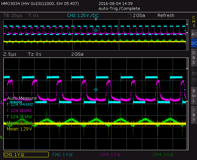

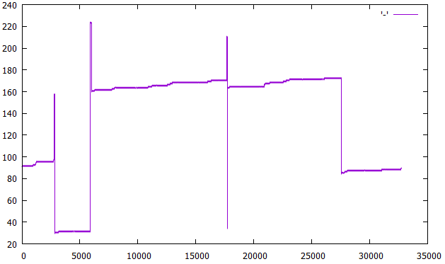

Jetzt das Merkwürdige Verhalten:
Gehe ich mit dem Deltamodulator-Takt zu hoch, habe ich Sprünge im Zähler
wie im Bild "log_gnuplot_26kHz.png".
Normal sollte es immer so wie bei "log_gnuplot_20kHz.png" aussehen. Hier
habe ich keine größeren Sprünge als + oder - 1. (Die Konfiguration lässt
ja eig. nichts anderes zu.)
Woran könnte es liegen?
Benutze den MAX10 10M16DCF484C8G und den Internen Oscil sowie RAM.
Info zu vhdl-Dateien:
measurement.vhd bindet deltamod.vhd ein.
Der vhdl-Deltademodulator läuft ununterbrochen.
In measurement wird der Startpunkt einer Messung gesetzt:
-Werte des Deltamods in RAM speichern und anschließend über UART
ausgeben.
Info zu Osci-Bildern:
blau: Deltamod FPGA-Ausgang
pink: Deltamod FPGA-Eingang
Grün: Analoger Integrator-Ausgang des Deltamods
Gelb: Deltamod Signal-Eingang (mittlere Aussteuerung)
Liebsten Dank.
Weitere Infos kann ich liefern. Mir geht es aber um die Sache wie mein
Zähler intern im FPGA so zittern kann und nicht darum, dass ein
selbstbau Deltamod seine Grenzen hat.
Gast #4671652
nee hab ich nicht. Ich gucke einzig zur Steigenden den FPGA-Eing. und
schalte dem entsprechend den Ausg.
Ist mir erst mal egal ob er den Eingang richtig erkennt.
Was ich nicht verstehe. Im Prog/Konfig ist das einzige, was ich mit dem
8-bit-Signal mache, das Inrementieren und das Dekrementieren.
Es ist ein Überlaufen möglich aber doch keine Sprünge in Mitten des
Wertebereichs.
Gast #4671672
offensichtlich ist es das nicht, denn genau daher kommen die Sprünge in
deinem Zähler.
Beim Zählen müssen ja mehrere Stellen deines Zählers gleichzeitig ihren
Wert ändern. Zu den Sprüngen kommt es, wenn einige Bits deines Zählers
glauben, sie müssen nach oben zählen, während andere Bits glauben, sie
müssten nach unten zählen.
Das Problem vermeidest du, indem das externe Signal einsynchronisierst -
dann zählen alle Bits deines Zählers in die selbe Richtung.
