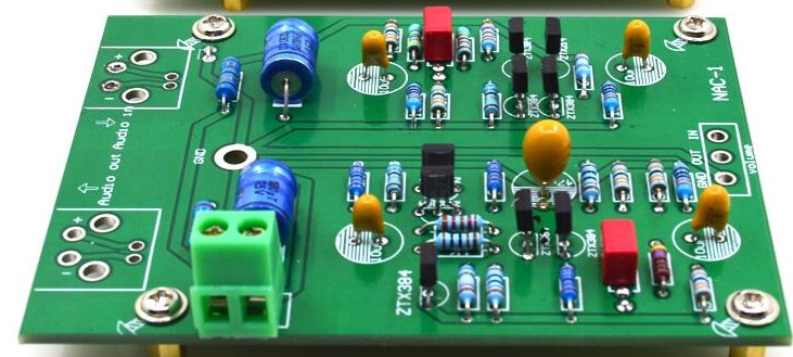

Ich habe Fragen zu dieser Platine.
Was für Kondensatoren sind die gelben auf der Platine, mehrschichtig
Keramik Kondensatoren?
Sollten dort nicht eher Elkos sitzen, da die Polarität angegeben ist?
Was für Elkos sind die blauen Kondensatoren?
Haben diese Kondensatoren besondere Eigenschaften?
Ich hoffe Ihr könnt mir helfen,
danke!
No
#4981775
Tantalkondensatoren sind ebenfalls gepolt, wie normale Aluminium-Elkos.
Allderdigs gibt es da eine fiese Falle!
Bei Alu-Elkos wird der - Pol gekennzeichnet, bei Tantalelkos der + Pol!
Tantalelkos sollte man wegen seiner politischen Fragwürdigleit möglichst
meiden. Außerdem gibt es heutzutage genügend Alternativen, z.B.
hochkapazitive Keramik-Vielschichtkondensatoren. Mit Kapazitäten
jenseits der 100µF.

Genauso is das.
Danke für eure Antworten, dann ist doch alles geklärt.

Habe ich eben erst gesehen, das auf der Leiterplatte was von Audio
draufsteht. Muß man anhand der Schaltung schauen, ob die im Signalweg
liegen. Im Signalweg - speziell bei sehr geringen Pegeln, würde ich eher
zu metallisierter Folie greifen. Die sind in den letzten Jahrzehnten
ebenfalls geschrumpft.

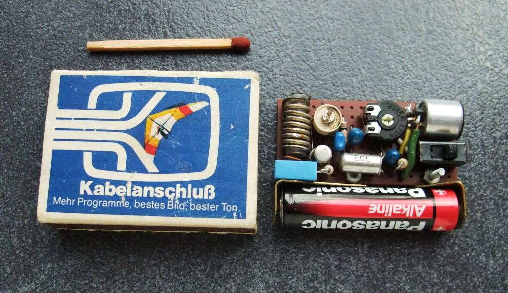

Und genau das habe ich früher mal gebaut. Damit konnte ich meine eigene
Stimme im Radio hören (oder die von der Nachbarin). Allerdings ist eine
große Mikrofonkapsel verbaut (rechts oben). Diese könnte ich durch den
Mikofonieeffekt der Vielschichtkondensatoren einsparen.
Die Reichweite beträgt max. 10m.
Wow, AF1??, Germane. Und daneben meinen Liebling, Kratz- und
Aussetzepotis von der Spanischen Plunderbude.
