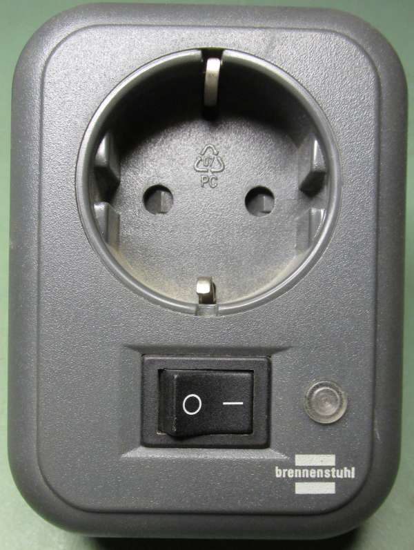

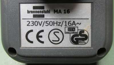

Schon von außen kennt man die Bauart Schalter für max. 10A "trocken", in
Inneren ist er auch so beschriftet, aber zwei Kontakte parallel
geschaltet. Klar, dass der Zwischenstecker nur einpolig trennt.
