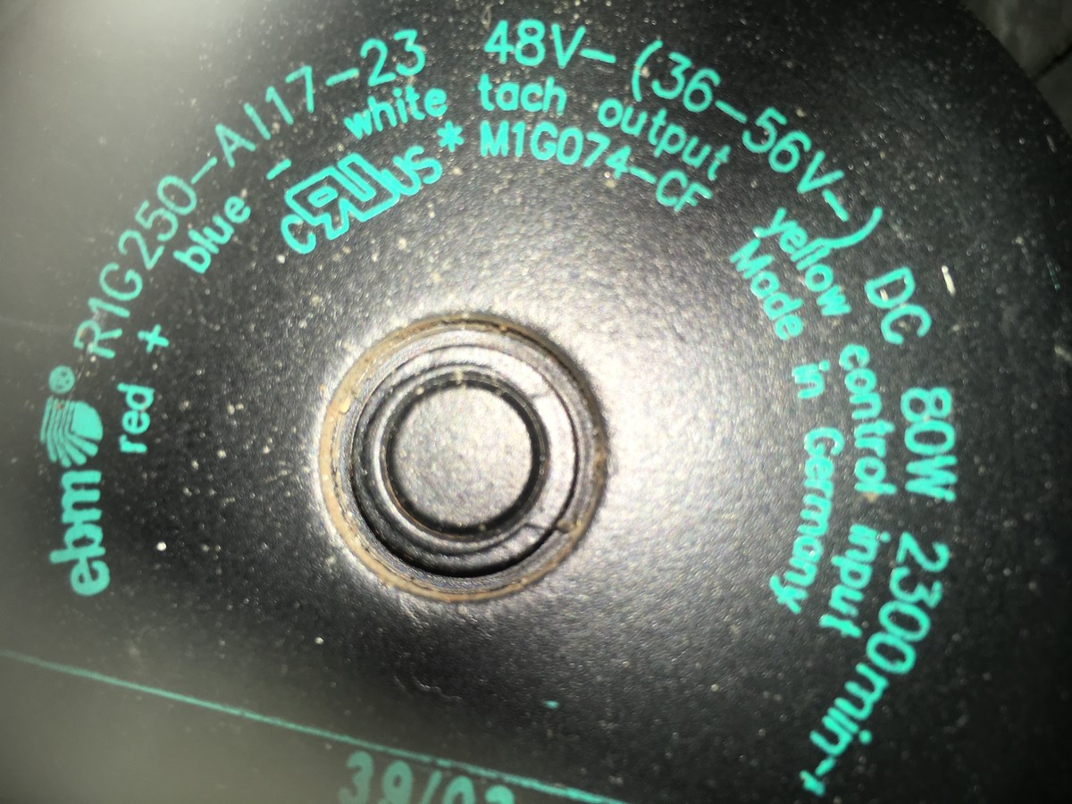

Ich habe hier einen EBM R1G250-AI17-23 48V (siehe Bild). Der hat vier
Anschlüsse.
Rot: +
Blau: -
Weiß: Tacho AUSGANG
Gelb: Control EINGANG

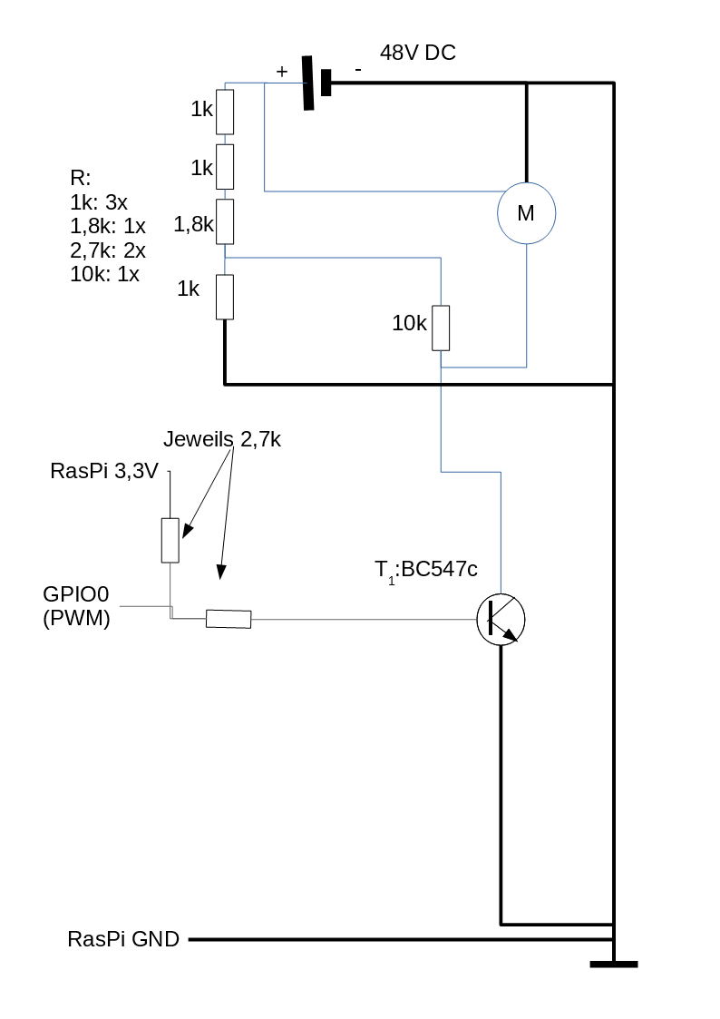

Nun möchte ich den gerne mittels eines PWM-Signals (0-10V) vom Raspi
steuern und habe mir dazu schon einmal einen Schaltplan "ausgedacht"
(siehe Bild).
Kommt das so hin?
Der Motor bekommt ja die vollen 48V. Durch die beiden Widerstände ergibt
sich ein Spannungsteiler, so dass am gelben Kabel max. 10V anliegen.
Schaltet der Raspi nun den Transistor, fließt der Strom dort ab (und
nicht nach Gelb).
Steuert man den GPIO nun PWM-mäßig an, ergibt das doch auch ein
entsprechendes Steuersignal am Gelb, oder?
Kann das so klappen?
Mit welchen Impulslängen soll ich dann PWM steuern?
Daaaanke!
Gast #5408667
hinz schrieb:
> Rechne mal die Verlustleistung deiner Teilerkette aus.
Kann ich nicht.  Aber ja: ich erkenne, dass da immer Strom fließt.
Wie werden die 10V denn garantiert? Stellen die 100kOhm einen
Spannungsteiler dar? Und warum ergeben das genau 10V? DAS kpaiere ich
nicht.
Und:
Wofür ist die Diode da?
Daaaaanke!
Gast #5408834
> Zur Spannungsbegrenzung.
> https://de.wikipedia.org/wiki/Z-Diode
Aaaaahhhh! Die Diode wird also dann durchlässig, wenn der Strom 12V
erreicht.
Damit fließt dann nichts mehr in "Gelb". Und die +2V wird das Teil im
Problemfall (hoffentlich!) abkönnen, ja?
Trotzdem ist mir noch unklar, wieso der alleinige 100K Widerstand eine
10V Spannung erzeugt... kann da noch jemand was kurz sagen?
Nochmals:
Daaaaaanke!
Gast #5419058
Ok, kapiert.
Aber müsste dann nicht eine 10V Z-Diode hin?
So könnten doch theoretisch 12V auf den Steuereingang kommen- kann der
das ab?
Die Z-Dioden für 10V, die ich bei Reichelt gefunden habe, haben aber
weniger "Watt". 1,3W anstatt 5W wie bei der 12V Z-Diode. Ist das ein
Problem?
Danke nochmals!
Gast #5419127
Der Lüfterhersteller sagt: nimm eine 12V Z-Diode.
> das ab?
> Problem?
Ja, das ist ein Problem. Man schraubt auf einen Kleinwagen keine
Traktorräder. Eine 400/500mW Z-Diode reicht völlig.

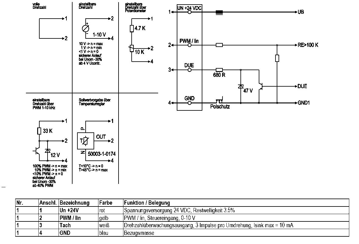

Gast #5419156
Öhm.... ich suche schon Ewigkeiten nach einer Dokumentation für den
Lüfter. Hast Du einen Link?
"ist ein Problem" und "reicht völlig" schließen sich ein wenig aus. Sind
5W nur überdimensioniert oder wird das technische Probleme machen?
Gast #5419186
knebb schrieb:
> Sind
Du darfst auch ein 50W Z-Diode nehmen...
Ich hatte das Datenblatt der 24V Version bei EBM sofort gefunden.
