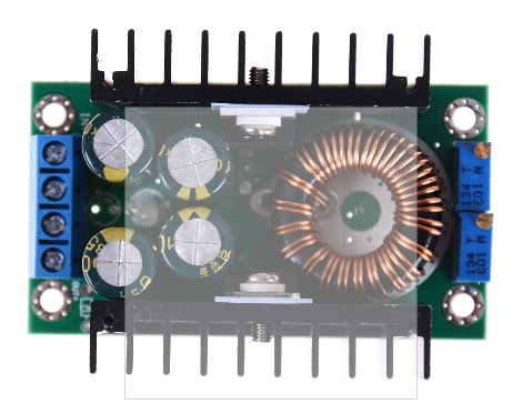

ich habe dieser Tage einen Spannungswandler gekauft. Dieser soll aus
etwa 28Volt ständig 23,5 - 24V machen ( macht er soweit auch ).
Angeblich soll er 10A haben. Traue den Chinesen aber in dieser Hinsicht
nicht wirklich über den Weg. Da ich aber 10A bzw 240 Watt brauche ist
mein Gedanke 2 Stück quasi parallel zu betreiben. Ist das machbar oder
bin ich auf dem falschen Weg?
Gast #5532605
Klaus schrieb:
> Da ich aber 10A bzw 240 Watt brauche ist mein Gedanke 2 Stück quasi
Nein.
Derjenige, der zufällig und temperaturbedingt ein paar Millivolt mehr
liefert, liefert den ganzen Strom.
Vergiss es, kaufe dir, wenn er kaputt gehen sollte, was seriöses. Mit
ausreichend grossen Kühlkörpern.
Gast #5532834
Teste doch einfach mal. Betreibe den Wandler mit 4x 12V/55W
Halogenbirnen am Ausgang und messe Ausgangsspannung und Temperaturen
(auch der Elkos).
Ich betreibe chinesische Wandler nur bei 1/3 des angegebenen Stroms bzw.
Leistung, da viele Chinesen ihre Specs "sehr optimistisch" gestalten.

Gast #5544503
3? schrieb:
> Wofür genau eigentlich?
Da hängt ein 24V Motor dran der ca. 100-120 Watt zieht. Der gibt die
Puste für ne Sirene. Da die Spannung bei 27-28V liegt läuft der Motor
und damit die Sirene zu schnell.
Gast #5544526
Das macht man einfach per PWM. Entsprechende Module gibts für kleines
Geld beim Freundlichen.
Gast #5544537
Wolfgang schrieb:
> So ein Schaltwandler macht PWM und glättet das mit einer Spule, um auf
> die gewünschte Ausgangsspannung oder Strom (je nach Beschaltung) zu
> kommen.
Ja, aber Spule und Regelung sind in dem Fall überflüssig.
