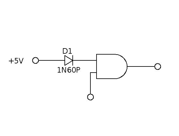

Ich möchte CMOS-Eingänge über Dioden steuern (siehe Skizze). Nur wären
dabei die Eingänge im Low-Zustand doch offen?
Die Skizze ist nur Beispielhaft. Konkret handelt es sich um eine
Diodenmatrix mit 10 Eingängen und 12 Ausgängen. Im extremen Fall werden
also 12 CMOS-Eingänge gleichzeitig angesteuert. Da komme ich mit
einfachen Pull-Down Widerständen nicht mehr hin. Der sich summierende
Strom wäre irre.

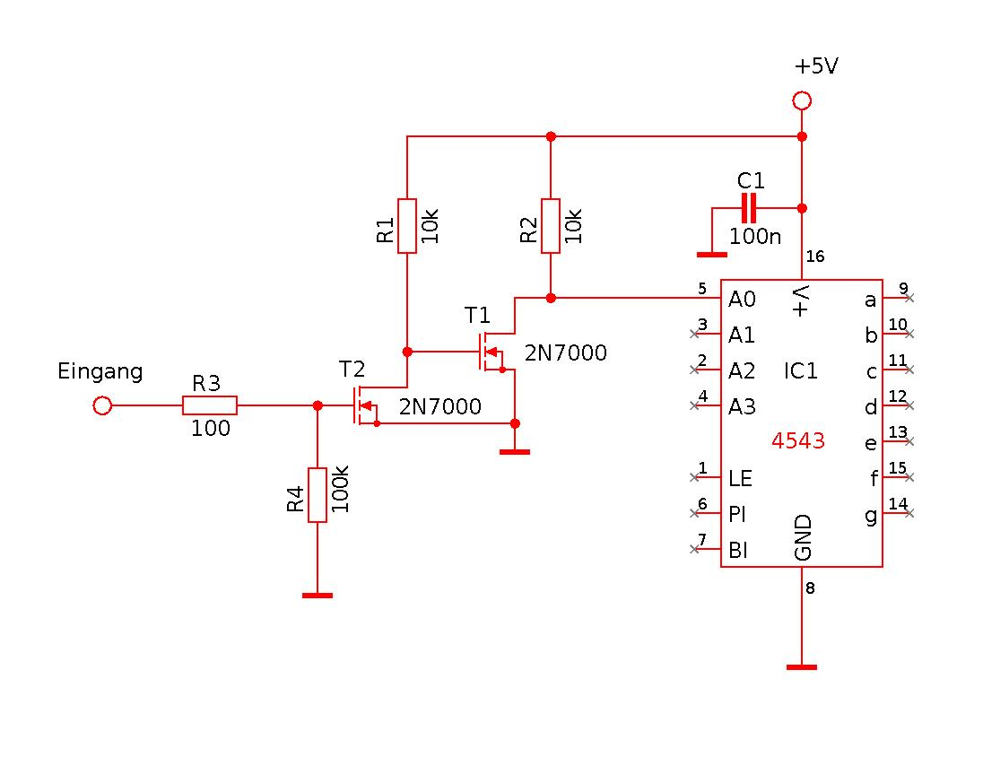

Ich könnte die Eingänge mit einem FET auf Low schalten, aber dann
bräuchte ich mindestens 2 Transistoren und ein paar Widerstände je
Eingang (zweites Bild). Also eine Menge Bauteile.
Ich würde den Aufwand gerne gering halten. Aus der Matrix kann ich max.
10mA entnehmen.

Ich glaube da hat einer das Prinzip von CMOS nicht ganz verstanden?
Wie bereits erwähnt ist der Leckstrom von den CMOS Eingängen lächerlich
klein. Wenn du nicht vor hast die Gatter mit super "irren" Frequenzen
anzusteuern um mal bei deiner Notation zu bleiben dann kannst du
Pulldowns im Megaohm Bereich nehmen und in reihe zum Gate noch 10K oder
mehr um den Gate Strom zu begrenzen.

Für quasistatische Ansteuerung unbedingt... Aber vollst. Schaltplan
und Anwendungsbeschreibung zu liefern wäre hier auf jeden Fall gut.
