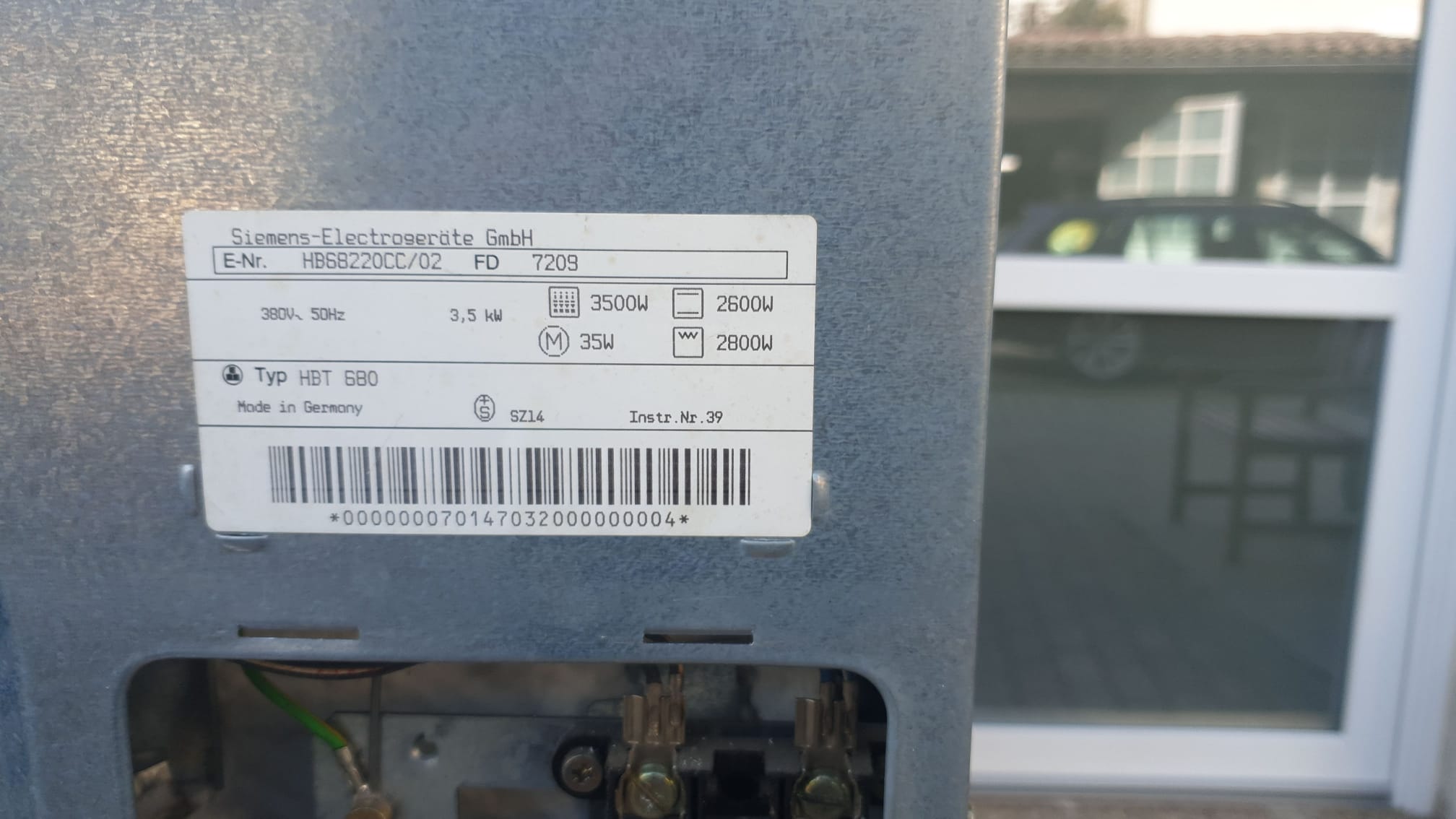

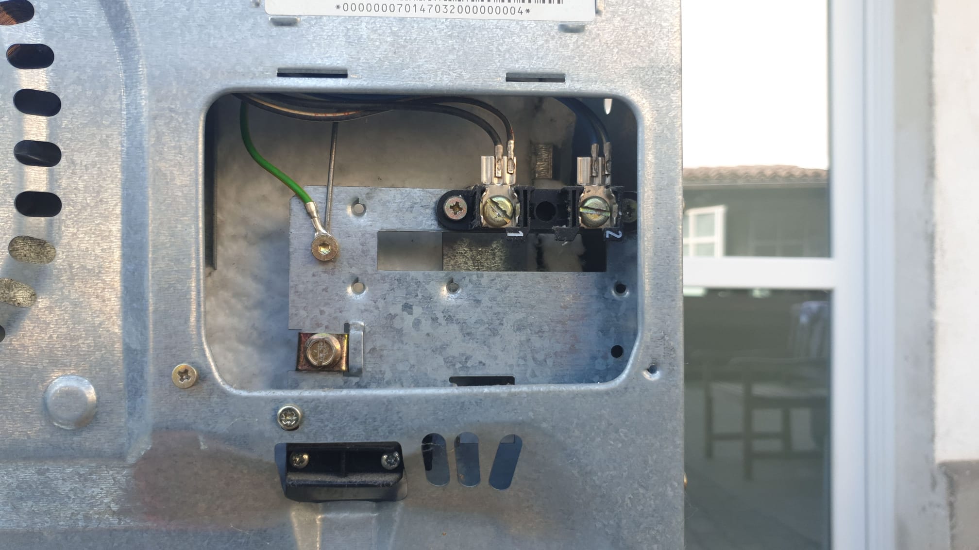

Hallo allerseits,
Ein Freund/Kollege aus Italien hat mich gefragt wie er einen alten
Siemens Backofen an 240V Anschließen soll.
Ich habe es kurz durchgerechnet, er hätte dann nur mehr ungefähr 1,4KW
Leistung.
Hab ihn gesagt er soll es mal vorsichtig probieren.
Dass Ergebnis ist, dass der FI herausfliegt.
Vermutlich ist der defekt, aber  ich kann ihn aus der Ferne nicht
Durchmessen.
Kann der Fi Aufgrund der internen Verdrahtung des Ofens fliegen?
Zu dem Gerät gibt es online anschneide keine Unterlagen.
Die Öfen die ich kenne, hatten alle Brücken um an 380V oder 240V
anzuschließen.
Google Hilft da auch nicht, ich brauche den Rat von Experten
Grüsse aus Österreich

Gerhard D. schrieb:
> Alter Siemens Backofen an 240V statt 380V
Kochplatten, die direkt an 380V angeschlossen werden, hat es m.W.
in Deutschland nie gegeben. Sowas soll es m.W. nur in der Schweiz
geben. Natürlich werden die Herde an 3x 380/400V Drehstrom ange-
schlossen, aber die Platten bekommen zwischen Aussen- und Null-
leiter nur 220/230V. Was da wirklich in Italien verbaut ist, kann
man nur vor Ort feststellen. Eine Ferndiagnose ist da m.E. nicht
mäglich.
