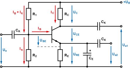

Ich dachte erst mal dass ich die Emitterschaltung verstanden habe, aber
bei folgendem Gedankenspiel bin ich ins stottern geraten. Wenn ich eine
recht große Amplitude nur ein wenig verstärken will - geht das??
Sagen wir mal ich habe eine Versorgung von 12V. Lege ich den Emitter auf
1V und den vom Transistor so ca auf die Hälfte des Restes legen, also
5.5V. Strom ist i.d.R. bei 1mA-2mA gut aufgehoben glaube ich.
Wenn ich jetzt eine Eingangsspannung von 4 Vss, um 1.5 oder 2 Verstärken
will, geht das überhaupt? Weil wenn die Eingangsspannung groß wird, geht
der Emitter hoch (was ja wohl auch der Sinn ist, um den Arbeitspunkt zu
stützen), aber damit verschiebt sich alles auch bis zum Kollektor...
Kann ich mit einer Emitterschaltung wirklich dann nur ganz kleine
Signale verstärken? Was mache ich denn wenn ich am Ausgang relativ nahe
an meine Versorgung möchte?

Nun vereinfacht gesagt ist eine Emiterstufe nur ein Stromverstärker. Die
Spannungsverstärkung ist <1.
Die Emitterspannung ist immer kleiner wie die Basisspg.
Deine Schaltung ist wohl eher eine Kollektorschaltung mit
Stromgegenkopplung, die Auskopplung am Emiter ist ziemlich sinnlos, da
durch den Kondensator Ce das Ausgangssignal AC mäßig kurzgeschlossen
wird.

Rechne aus, mit UCE =0, welche Emitterspannung Ue erreicht wird. Da ist
der Transistor " voll geöffnet".
An der Basis ist dies dann die oberste Spannung des
Eingangssteuerbereichs.
Unterste Eingangspannungsgrenze ist der Wert, bei dem Ue null wird, der
Ts also voll gesperrt ist.
Wenn der Eingangsteiler nicht optimal dazu eingestellt ist, tritt die
Begrenzung auf einer Seite noch früher ein als der maximal mögliche Hub.
Was heißt "und den vom Transistor" ???
Wie sieht dein Eingangssignal aus? DC oder AC, ggf. mit welcher
Frequenz?
Wo ist dein Ausgang, am C oder E?
.."bei 1mA-2mA gut aufgehoben"..  WER? WAS?
Soll der Strom durch deine Last (C-Widerstand) fließen oder ist das
nicht relevant?
Möchtest du linear verstärken oder nur Schalten?
_________
Da weicht meine Meinung erheblich ab. Es ist ein C parallel zum R-E zu
sehen; dass schließt eine C-Schaltung aus 1!
Also doch lieber E-Schaltung... ;-)
EDIT: So nebenbei: Das ist reinste ANALOG-Technik und hat mit uC und
digital überhaupt nix tun...
Gast #6485835
> wird.
Die war als Referenzbild in dem genannten Link vom Elektronik Kompendium
angegeben. Als erster Satz steht darunter:
"Betreibt man die Emitterschaltung mit Emitterwiderstand (ohne
Emitterkondensator CE), dann kann der Emitter als zusätzlicher Ausgang
benutzt werden."
Dann ist die Schaltung nicht mehr sinnlos.

Richtig. Einzelne Transistorstufen sind nicht unbedingt gut um größere
Signale wirklich linear zu verstärken.
Darum nimmt man dafür entweder mehrstufige diskrete rückgekoppelte
Verstärker oder besser Operationsverstärker.
Denn dadurch dass deren Leerlaufverstärkung deutlich höher ist als die
Verstärkung des rückgekoppelten Gesamtsystems wird das nichtlineare
Verhalten nahezu vollständig ausgeglichen.

Wenn die Schaltung wie im Original vorgeschlagen mit zwei gegenphasigen
Ausgängen funktionieren soll (ohne Emitterkondensator), dann muss die
Versorgungsspannung VB mehr als doppelt so groß wie die
Ausgangsamplitude Vss sein.
also 2* 6...8Vss. Wenn der Transistor fast ganz durchschalten muss
dürften die Verzerrungen groß werden, also eher noch mehr
Versorgungsspannung. Für gleiche Amplitude beider Ausgänge müssen die
beiden Widerstände identisch sein.
es gab 'mal einen Heathkit Equalizer, der arbeitete tatsächlich mit nur
einem einzigen Transistor pro Kanal.
Allerdings Ub+  100V. (BSY88 o. ä.)
ciao
gustav
#6486153
Phil schrieb:
> Aber
> wieso würde das einen Unterschied machen wenn ich DC hätte? Die Ströme
> und Spannungen verschieben sich doch dann eigentlich nur unendlich
> langsam oder?
Natürlich, je nach Frequenz. Bei sehr niedriger f hat der Kond. am
Emitter fast oder gar keine Wirkung mehr (wenn du ihn nicht immens groß
machst) und begrenzt dir den Aussteuerbereich auf z.B.:
1 V (am Emitter) plus U-CE, auch mindestens 1 V angenommen.
Bleibt eine max. Aussteuerung von max. 10 V, wobei das Signal mit
Sicherheit schon sehr weit weg von "linear" sein dürfte. Auch bei max. 8
V ist das sicher noch nicht als schön zu bezeichnen.
Also so eben mal bis an die "Rails" (0 bzw. 12 V) zu gehen ist nicht der
letzte Schrei. In der Praxis sollte man nicht mehr als die Hälfte des
verfügbaren Spannungsbereichs (12 V - 2 V = 10V ./. 2 = 5V) ausnutzen.
Im Hinterkopf: Du brauchst noch Sicherheit wegen Temp.-Driften u.ä.
Instabilitäten.
Besser funktioniert das (wurde bereits gesagt) mit höherer Spannung oder
aber mit einem OPV.
