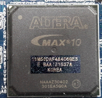

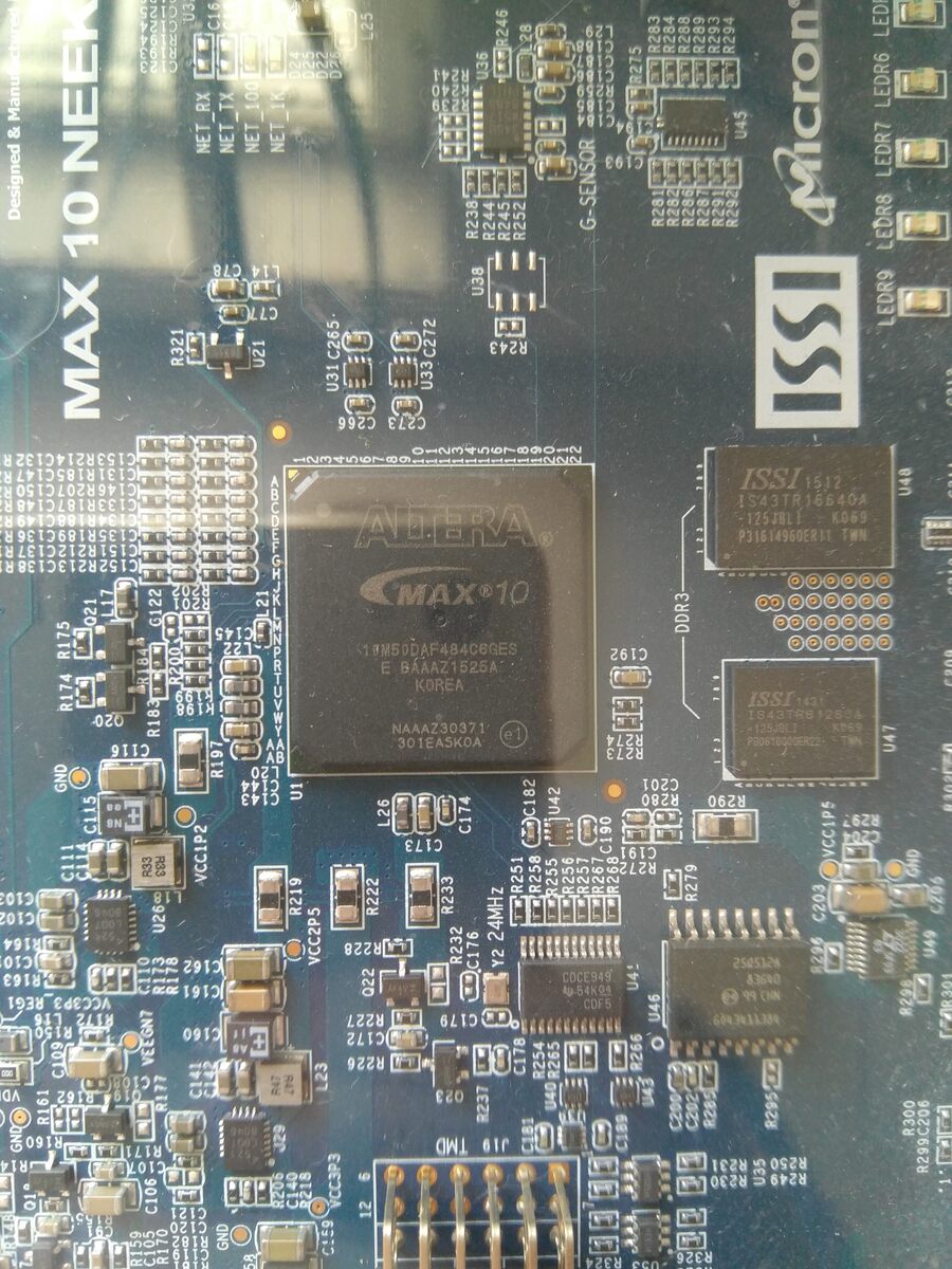

Alex P. schrieb:
> Das MAX10 meiner DECA Platine hat auch ein "ES" am Ende... vieleicht das
> ist der Grund warum so einen Preis hatten.
Ich kenn jetzt kein DECA ohne ES, alle mit
10M 50 DA F484 C 6 ES
also commercial Temperaturbereich, speedgrade 6, engineering sample
Scheint das die bei intel zuviel Engineering samples gebaut haben, die
sie anders nicht los wurden.
