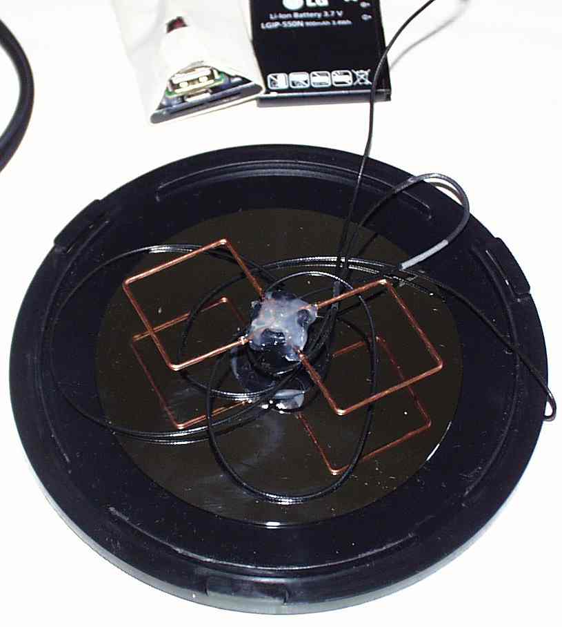

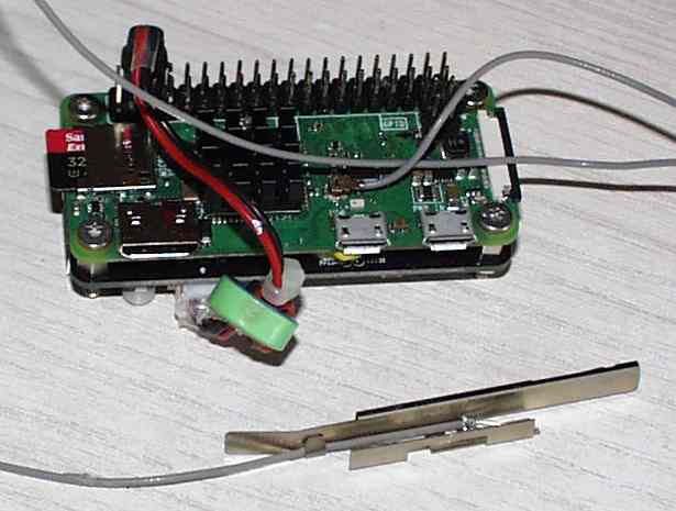

Am Raspi-0 hab ich die Antennenbuchse bestückt und die Verbindungen um
gelötet (Intern auf Extern).
Momentan habe ich eine Antenne aus einem Laptop dran, horizontal
ausgerichtet und mittig in der Wohnung platziert (in dieser Ebene die
Ausrichtung ändern, bringt nichts. Auch vertikal ausgerichtet nicht).
"Richtfunk" mittels Quad und Reflektor oä. in einer Ecke aufgestellt,
wäre aber auch möglich.
Nur hab ich mal so garkeinen Plan von Antennen. Welchen "Weg" also
nehmen, falls es überhaupt einen gibt, bzw. einen Unterschied zwischen
WiFi und Bluetooth Antennen?

OP #6833096
Blauzahnpirat schrieb:
> Bluetooth arbeitet auf ähnlicher Frequenz wie WiFi/WLAN, von daher
> sind die Unterschiede bzgl. optimaler Antenne wohl recht gering.
Ja daher meist eine für Beides. Das wird aber "meistens" als Sparversion
betitelt. Daher meine Hoffnung, das geht evtl. also besser...
> Vermutung 1: Du meinst eine simple, für sowas gängige Stabantenne.
Nein, das "interne" Zeugs, das in Deckel verbaut ist. Siehe oben.
> Vermutung 2: Diese hast Du statt stehend (vertikal) liegend genutzt.
Schrub doch, Beides ausprobiert.
Horizontal scheint ein wenig günstiger aber is wohl eher Einbildung.

Matthias S. schrieb:
> Es kann also sinnvoll sein, einen BT-Stick mit hoher Leistung an den RPi
> zu docken, denn der eingebaute BT Chip wird vermutlich max. 10mW
> bringen. Es gibt BT Sticks mit 100mW
Da hätte ich sogar Einen. Nur hat der leider keine Antennenbuchse....
Und für 1,95 sind die 100mW sicher eh gelogen. Das Mistding taugt für
Tastatur&Co nur für 1-2m! :DDD

Ich probiere es mal mit meiner Doppelquad. Nur für sowas gerichtetes,
fehlt eigentlich der richtige Aufstellungsort.
