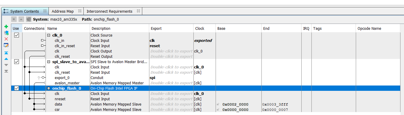

Die Basiskonfiguration des MAX10 enthält den On-Chip-Flash IP sowie die
SPI-Slave-to-Avalon-Bridge, die mittels Quartus Platform Designer
eingefügt wurden. Ein Lesezugriff über das SPI Interface via AM335x
funktioniert bereits auf willkürlich gewählten Adressen.

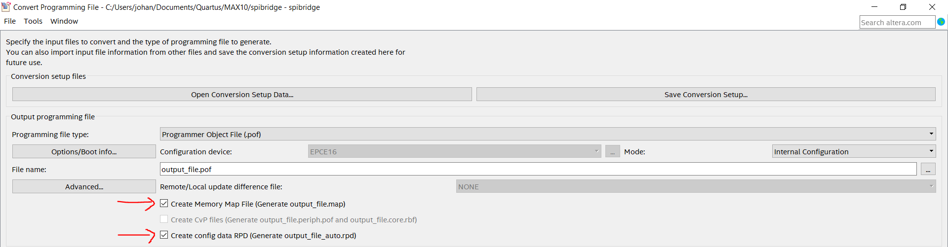

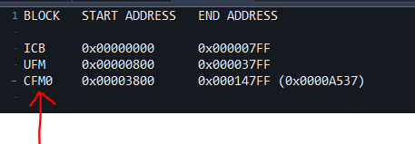

Um die Konfiguration des MAX10 zu erneuern, müsste man das CFM0 neu
beschreiben. Hierzu habe ich von Quartus ein .pof, ein .rpd sowie ein
.map File erzeugen lassen. Das SPI Interface des MAX10 ist über Avalon
mit dem On-Chip Flash verbunden, weshalb beim Zugriff eine Avalon
Adresse (32 Bit) angegeben werden muss, während die Adressen im .map
File interne Byte Adressen sind.
Meine Frage:
An welche Adresse(n) müsste man den Inhalt des .rpd Files schreiben, um
das CFM0 zu überschreiben?
Ist das .rpd File hierfür überhaupt geeignet?
Wie muss mit dem ICB Bereich in der .map Datei (siehe Anhang) umgegangen
werden?

Doch, ich möchte den Flash überschreiben und anschließend neu booten.
Es scheitert aktuell lediglich daran, dass mir der Adressbereich nicht
klar ist, an dem die neue Konfiguration hinterlegt werden muss. Im
Quartus Platform Designer und in der .map Datei sind Adressen angegeben,
die jedoch keine Avalon Adressen darstellen. Die
SPI-Slave-to-Avalon-Bridge erwartet jedoch eine Avalon Adresse, die für
einen Schreibzugriff angegeben werden muss.

Hallo Johannes,
Johannes J. schrieb:
> ausgelesenen Bitmuster in der .rpd Datei nicht finden, weshalb ich auch
> hier noch etwas skeptisch bin
Da musst du mal bei dem RPD file und einem Speicherinhalt ganz genau
hinschauen. Wenn ich es richtig in Erinnerung habe sind im rpd die
Bilfolgen gedreht. Sprich bei einem Byte im RPD ist das MSB das LSB im
Flash Speicherinhalt.
