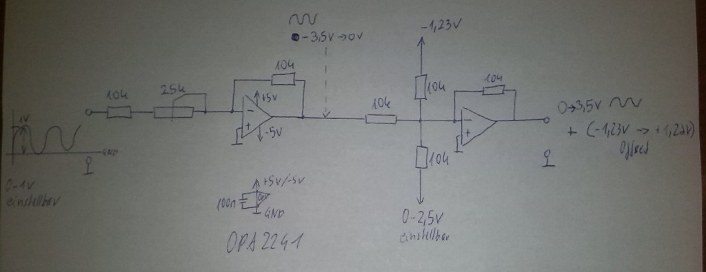

Habe folgende Schaltung (siehe Anhang).
Die Schaltung funktioniert soweit auch.
Doch die Amplitude des Sinus wird bei steigender Frequenz immer kleiner
und auch die Form wird immer mehr zum Dreiecks-Signal.
(Beginnt ab ca. 2kHz und bei >5kHz ist das Signal schon sicha nur mehr
1/5 wie es sein soll und kein Sinus mehr zu erkennen.)
Schaltung soll bis max. 100kHz funktionieren und auch die Genauigkeit
des Offsets etc. braucht nur 0,1V zu sein.
Daten OPV (Versorgt mit +/-5V):
0.01 V/us SlewRate
35kHz Gain-Bandwidth Product
Habt ihre eine Idee an was das liegen kann?
Danke für die Hilfe!
