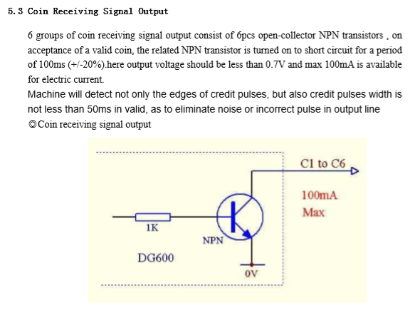

Ich würde gerne einen Münzzähler mit dem PC Verbinden. Die Jukebox
Software akzeptiert nur Tastatureingaben als 'Credit'
Der Münzzähler liefert entweder einen Impuls oder eine Parallele
Schnittstelle.
Sprich
Pin 3= 0,5€
Pin 4= 1€
Pin 5= 2€
Diese Parallelen Pins würde ich gerne abgreifen und mit einem i Pac oder
einer alten Tastatur in Tastenbefehle umwandeln.
Jetzt zum Problem:
Für eine Tastatur oder den iPac bräuchte ich einen potenialfreien
Kontakt. Der Münzzähler schaltet beim Einwurf einer Münze aber für ca.
100ms gegen 'Masse', sonst liegt anscheinend immer Spannung an.
Ich als Baustellen-Elektriker würde hier jetzt einfach ein Relais mit
Wechsler-Kontakt einbauen. Ich vermute aber, dass das nicht so einfach
sein wird ;-)
Daher bin ich ja hier.
Gibt es ein Bauteil, das mir dieses 'LOW' Signal in einen
Schließer-Kontakt für die Tastatur umwandelt?
Würde mich über eine Antwort freuen.
Vielen Dank!
Optokoppler. Und die gibts auch in 4er-Pack. Für die darin enthaltenen
LEDs sind noch Vorwiderstände nötig, dazu braucht man aber die Höhe der
vorhandenen Versorgungsspannung.
Damit kannst Du problemlos ein (Reed-)Relais gegen Plus schalten, wenn
Dein Münzzähler genügenend Strom zur Betätigung der Relaisspule liefert
(falls nicht, muss ein Treiber, bestehend aus einem einzelnen Transistor
dahinter). Dessen Kontakt kannst Du dann mit zwei Drähten parallel zu
Deinem Tastaturkontakt schalten. Mit einem Optokoppler funktioniert das
nicht so gut, weil Du das Potential an Deiner Tastaturmatrix nicht
kennst.
